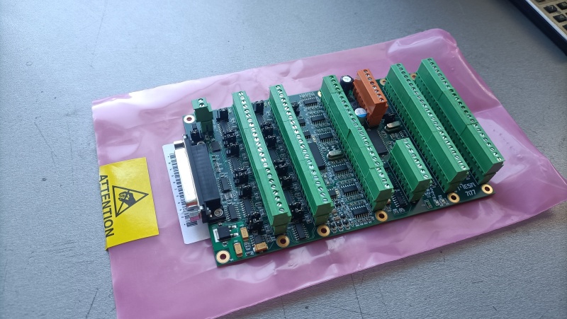

Nova, nikdy nepouzita oddelovacia doska.
Ze by 100,-€ ?
https://store.mesanet.com/index.php?rou ... earch=7i77
Mesa 7i77
Zdravím, mě by zajímalo zda by se k této desce dalo sehnat i schéma zapojení součástek a jejich označení (na této desce). Nemyslím tím zapojení této desky do obodů - to vím že je dostupné v návodu, ale zajímalo by mě zapojení na této desce. Protože když si ji pořídím, chtěl bych vědět jak jsou tam zapojené obvody vstupů a výstupů a součástek atd. Jako když si koupím arduino nebo ESP32 tak to také vše vím než to vše zapojím. To samé u testovacích desek MCU a FPGA atd. Ví někdo zda se to dá někde sehnat? schéma zapojení a posis PCB a součástek? Přeci jen montovat něco na 5ti tunovou mašinu se 6ti servama a 25m/min posuv to chce mít jistotu

Ja bych kdyztak o tu kartu mel zajem. Nahodou 5i25 k ni nemate?
Měl bych tu když tak navíc 7i92Petr Špůrek píše: ↑25. 3. 2025, 9:49 Ja bych kdyztak o tu kartu mel zajem. Nahodou 5i25 k ni nemate?

Zdravím, teď jsem vývoj mesakaret nesledoval. Ta 7i92 nahradí starou 5i25? Jinak jsem se díval ze občas objednáte s USA větší množství. Potřeboval bych ovládat mesa kartou analogové serva. Co jsem teď videl tak 7i97T nahrazuje dvojici 5i25 a 7i77. Každopádně pan se s tou 7i77 neozval.
ano, 7i92 je v podstatě ethernetová verze těch PCI 5i25 nebo 6i25. Pokud chceš ovládat analogové serva tak znám tři možnosti, kromě zmíněných 7i77, 7i97T ještě by šla použít SmartSeriálová karta 7i83 a připíchnout např. k kombinaci 7i96s+7i85, nebo dražší 7i95TPetr Špůrek píše: ↑26. 3. 2025, 8:30 Zdravím, teď jsem vývoj mesakaret nesledoval. Ta 7i92 nahradí starou 5i25? Jinak jsem se díval ze občas objednáte s USA větší množství. Potřeboval bych ovládat mesa kartou analogové serva. Co jsem teď videl tak 7i97T nahrazuje dvojici 5i25 a 7i77. Každopádně pan se s tou 7i77 neozval.
