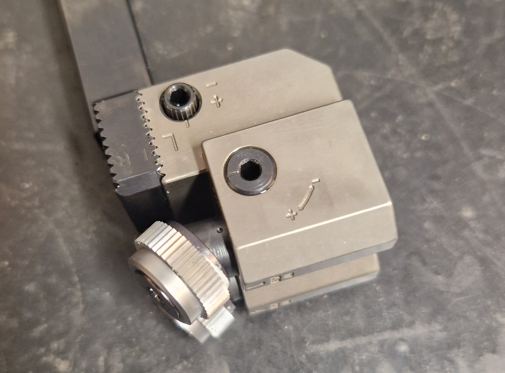

Ahojte,
tu a tam potrebujem niečo narádlovať. S obyčajnými tvárniacimi kolieskami mi to ide, akurát ma štve ako moc tlačím na skrutku a maticu. Láka ma skúsiť rezacie rádlovanie. Držiak si vyrobím,ale nemám rezacie koliesko.
Nakoľko však mám kopec koliesok tvárniacich, napadlo ma, že by som mohol na magnetke jednu stranu obrúsiť do roviny tak, aby hrany zubov boli ostré a použiť tak. Bude to fungovať, alebo je v tých rezacích kolieskach ešte iný fígeľ?

Není to úplně jednoduché !
Ty kolečka se musí na hřídelce otáčet volně, ale bez vůlí a to i axiálně.
Skutečný problém je ale geometrie. Kolečka jsou na excentrech a ještě pod úhlem. Na každý průměr je nutné nastavit správnou rozteč koleček. Ta musí korespondovat s úhlem natočení os koleček, protože je to v podstatě odvalování a pokud něco není správně, tak ti to rádlování sežere.
Pokud to ale správně seřídíš, tak to umožňuje rádlovat i křehké materiály, poměrně blízko k čelu a dost rychle.
Kdysi jsem si nafotil takový ten nejmenší držák 12*12. Tyhle kolečka dělají ŠIKMÉ rádlování.
Ty kolečka jsem se pokusil vyřezat na drátku a je to nepoužitelné. Musí to být broušené komplet.

Příspěvky: 3643
23. 8. 2024, 12:08
Ano, kolečko má ostré hrany a je broušené oboustranně. Dá se tedy po otupení otočit.
Dost důležité je uložení kolečka. Je na vložce // pouzdru // a délka osazení je broušená tak, aby kolečko mělo opravdu minimální axiální vůli. Všechny ty díly jsou kalené / broušené.
Příspěvky: 3643
23. 8. 2024, 12:33
Koukal jsem na to video.
Jednak používá originál kolečko Quick. Koukal jsem do faktur a to kolečko Zeus stojí 611 CZK // bez DPH //.
Ty kolečka Norma většinou dost házely. Možná bych se podíval po kolečkách do stavitelného držáku pro vačkové automaty A12, A20, .... Ty byly mnohem kvalitnější.
K tomu vlastnímu "obrábění". Je naprosto nezbytné odplavovat / odfoukávat špony, jinak ti je kolečko zase namačká mezi zoubky. Foukám tam vzduch s olejovou // řezný olej // mlhou.

Ahoj, prohrabávám se věcma na vakláky a narazil jsem na tohle. Je to asi na něco většího- A40 atd. Myslel jsi tenhle držák?
Docela to obdivuji. Fakt důmyslný. Něco jsem k A20 ani neměl.
Příspěvky: 3643
26. 3. 2025, 8:04
stanik84 píše: 25. 3. 2025, 8:15
Těch držáků existovalo více velikostí. Výhoda byla, že jsi na tom držáku nastavil pomocí přímých koleček od rovného po šikmé rádlování. Nevýhoda // značná // je, že se tím držákem nedostaneš blízko k osazení // čelistem, kleštině //.
Nejrůznější přípravky upínače a udělátka z vačkových automatů jsou opravdu VELIKÝ zdroj inspirace pro CNC oblast.

Příspěvky: 647
26. 3. 2025, 9:03
Tak to se hned zeptám: tuhle "vidličku" s natáčecíma kolečkama mám i k Schaublinu 120 TR, ale jestli to dobře chápu, tak se s tím po zajetí po průměru zase musí vyjet zpět po stejné stopě, aniž by šly kolečka "vypnout", oddálit. ... nedělá to na tom rádlování paseku ?
Příspěvky: 3643
26. 3. 2025, 10:56
Nedělá. Najedu na finální průměr tak, aby kolečka zabraly asi na 1 mm, pak jedu v podélné ose a nakonec odjedu pracovním posuvem zase na průměru ze záběru.
