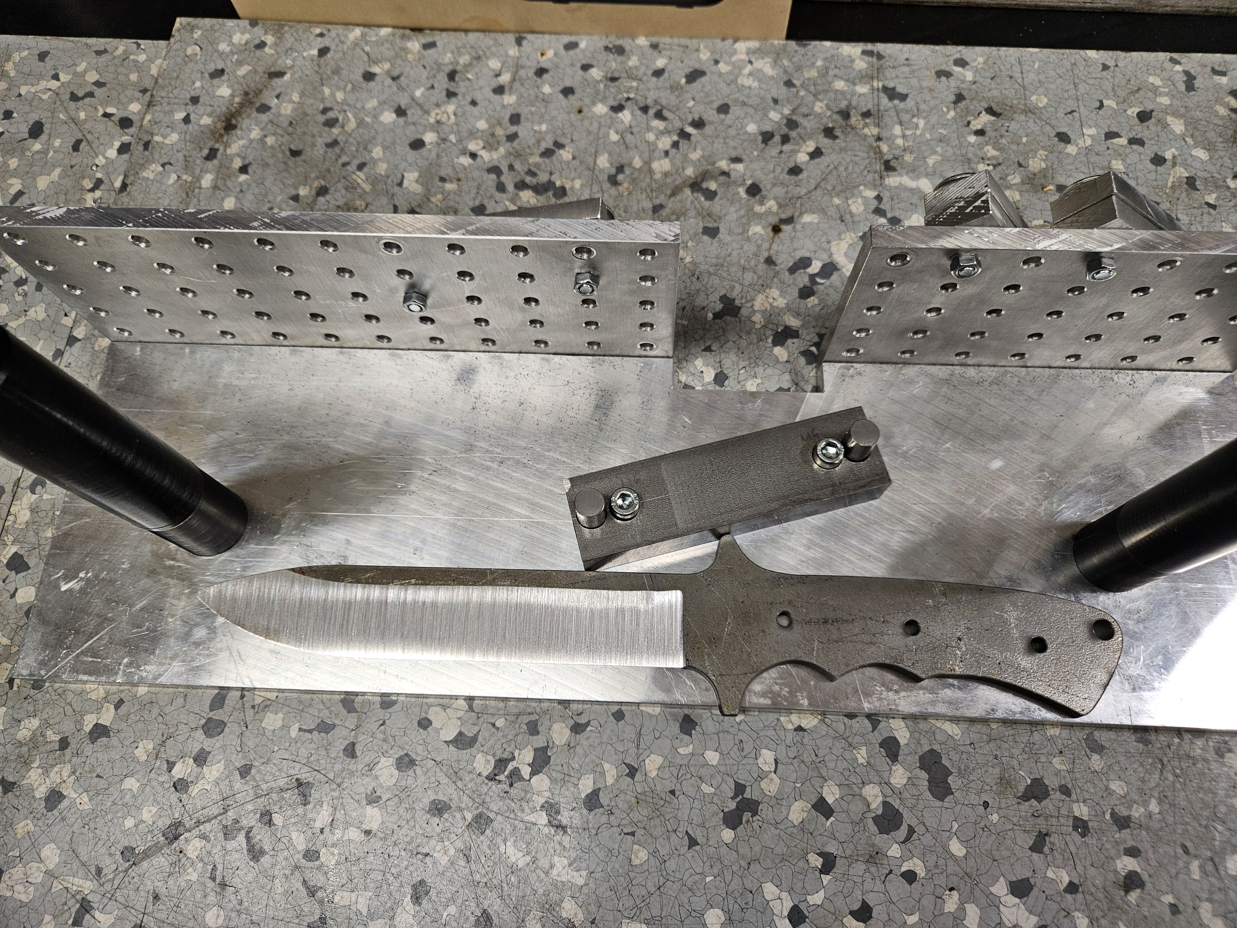

Ahoj kamarádi
tak jsem dneska ze zbytků udělal upínky a prubnul :) Za mě dobrý :mrgreen:

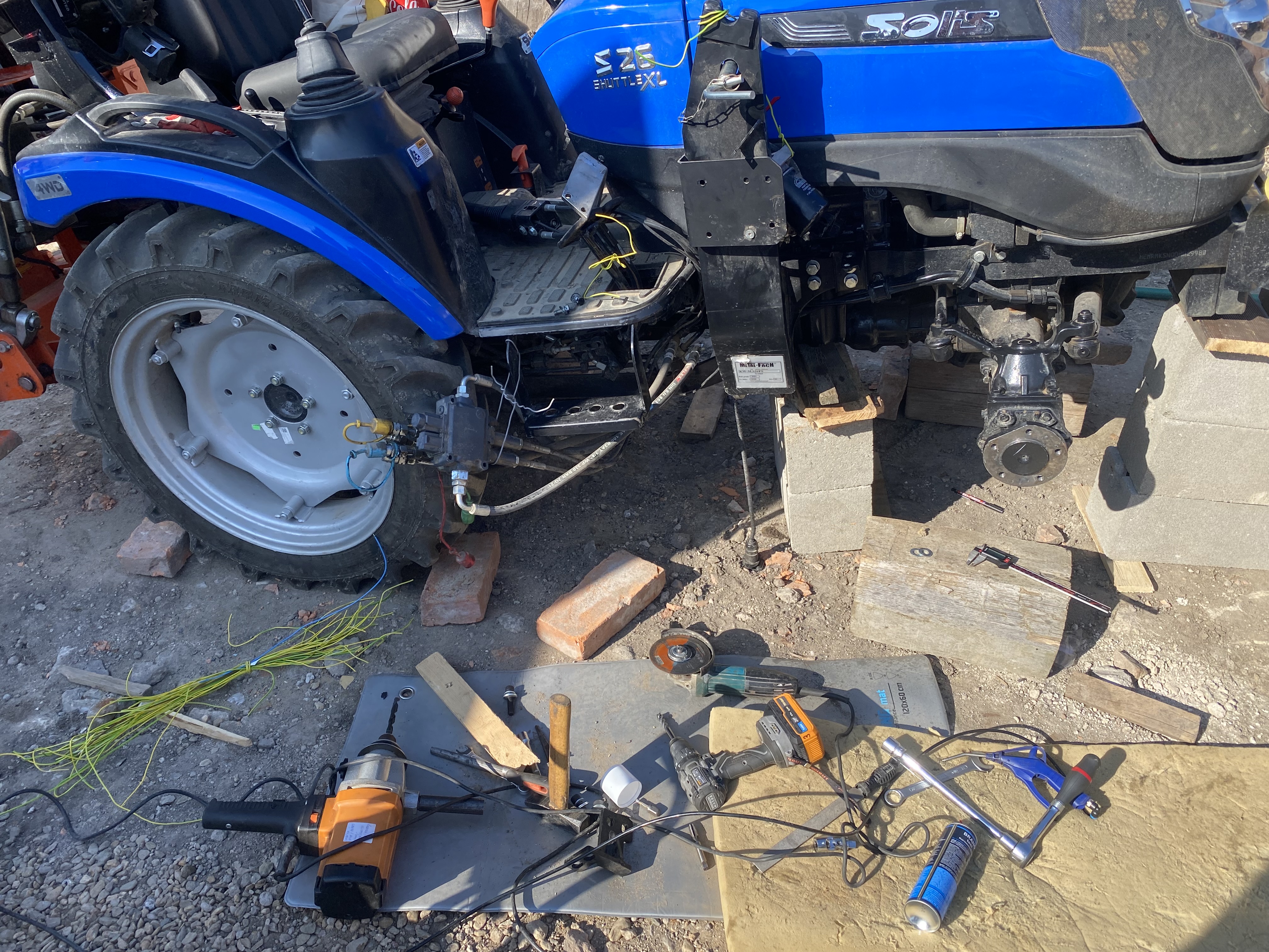

Ahoj kluci
Oprava traktůrku pokračuje
Dnes jsem dodělal načisto pravou stranu zítra bych chtěl dodělat levou stranu , jestli tedy seženu někoho, kdo mi pomůže
Přehodnotil jsem to a vymontoval nové šrouby M12x1,25 pevnost 12,9 (několik závitu nebylo úplně ok)
Převrtal jsem do bloku ten závit M12 vrtákem 12,3 a vyříznul závit M14x1,5 a dal všude šrouby 10,9 tyto mam vyzkoušeno sice blbě , ale odvrtám . Ty 12,9 bych , kdyby praskly ,asi z bloku těžko odvrtal
Musel jsem tedy i zvětšit díry v masivu železe v podvázaní , kde těchto 6nových šroubů M14 prochází skrz plocháče do bloku někde měl plocháč i sílu 30mm
Vytáhl jsem ze skříně mojí DDR žlutou vrtačku na MK3 a přímo na traktůrku jsem tyto díry prevrtal jako nic na otvor 15mm .Je to neskutečna síla . Jeden držel nasazenou metrovou trubku na rukojeť vrtačky a já vrtal

Ahoj kamarádi
Tak dneska prvni pokus, nutny upgrade desky, prisel jsem na to, ze se mi nevleze doraz, takze vyfrezovat výkus :D Za mě dobrý :mrgreen:

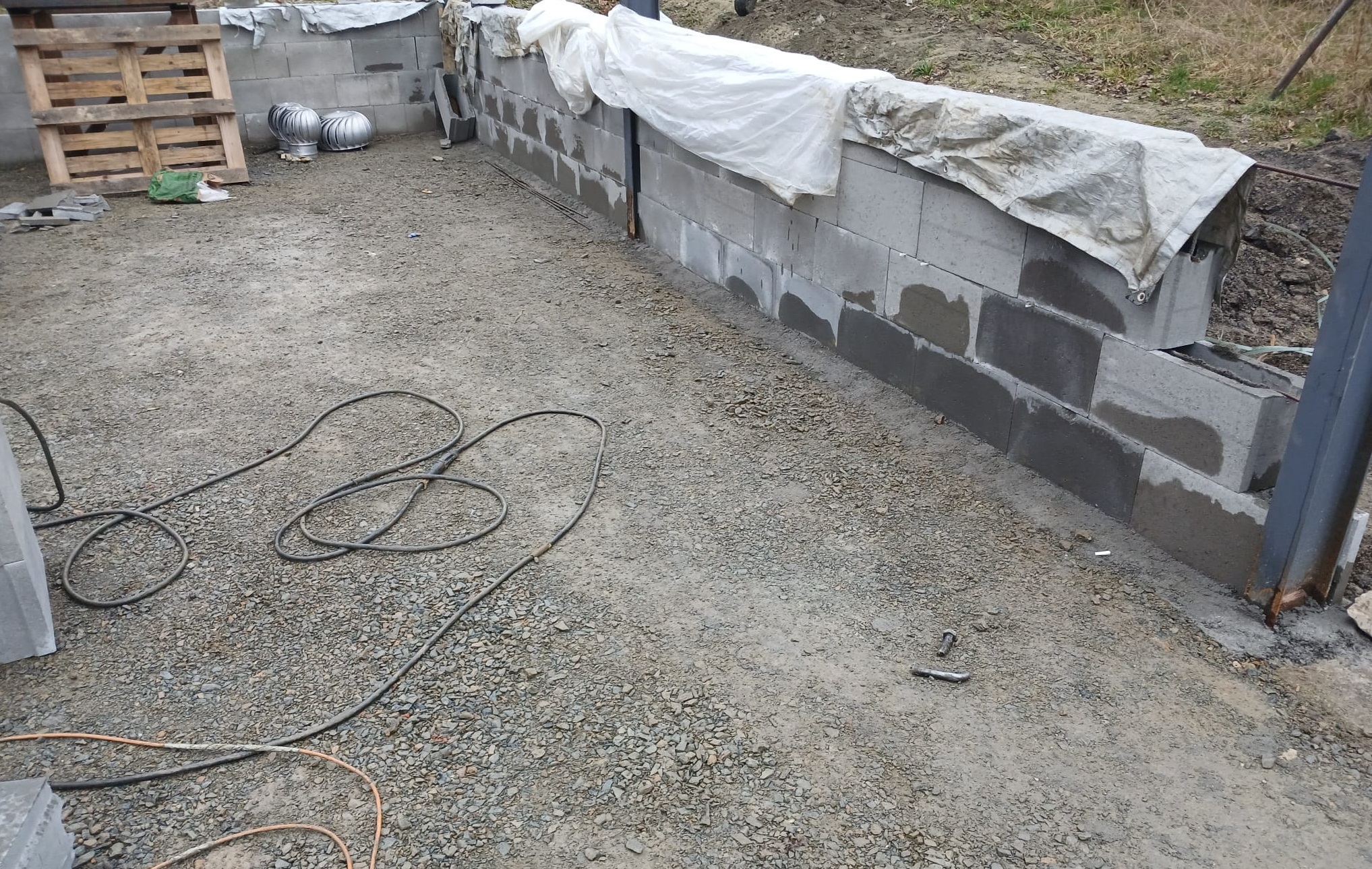

Trochu betónu :-)

střecha eště nestójí a vzadu už se gůlajů lomanka :-)

Nějak se ke mě zagůlali :) .
Jdu poměřit vrata, ať tam můžu dát těch pět cihel. Zbyly :wink: i pod fundament pod magnetku.

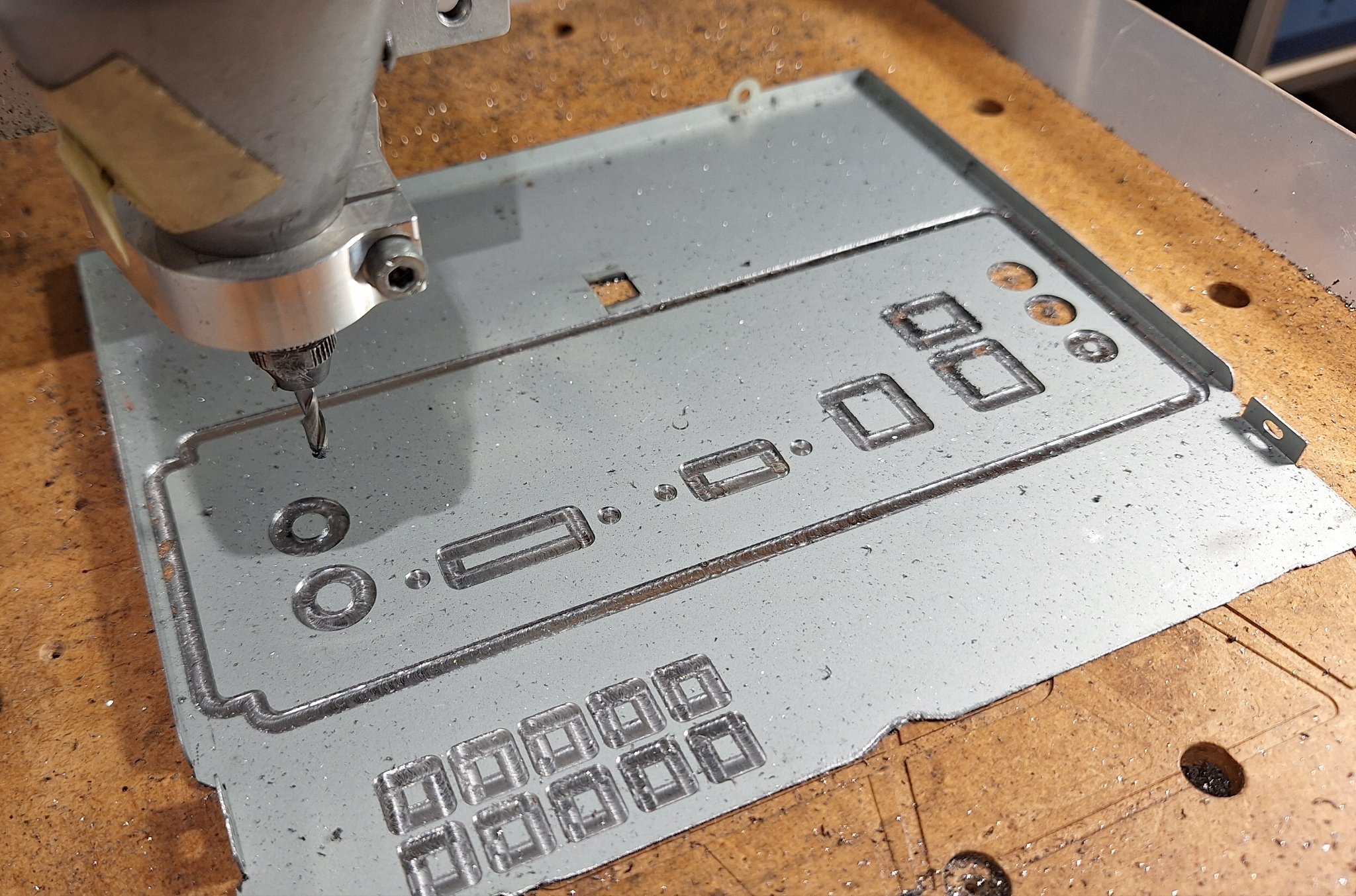

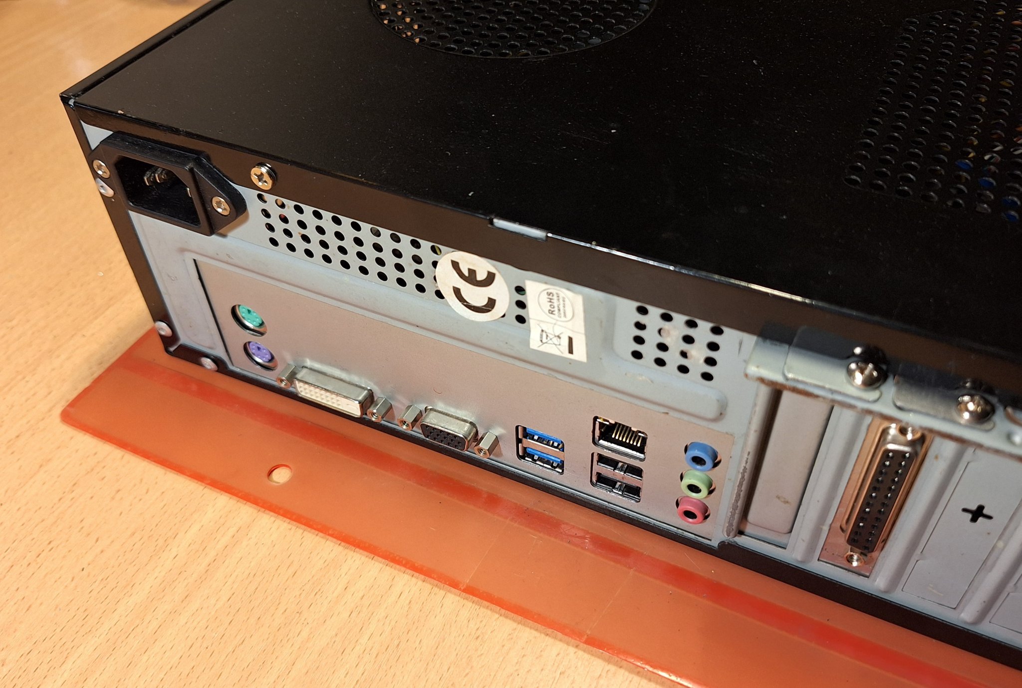

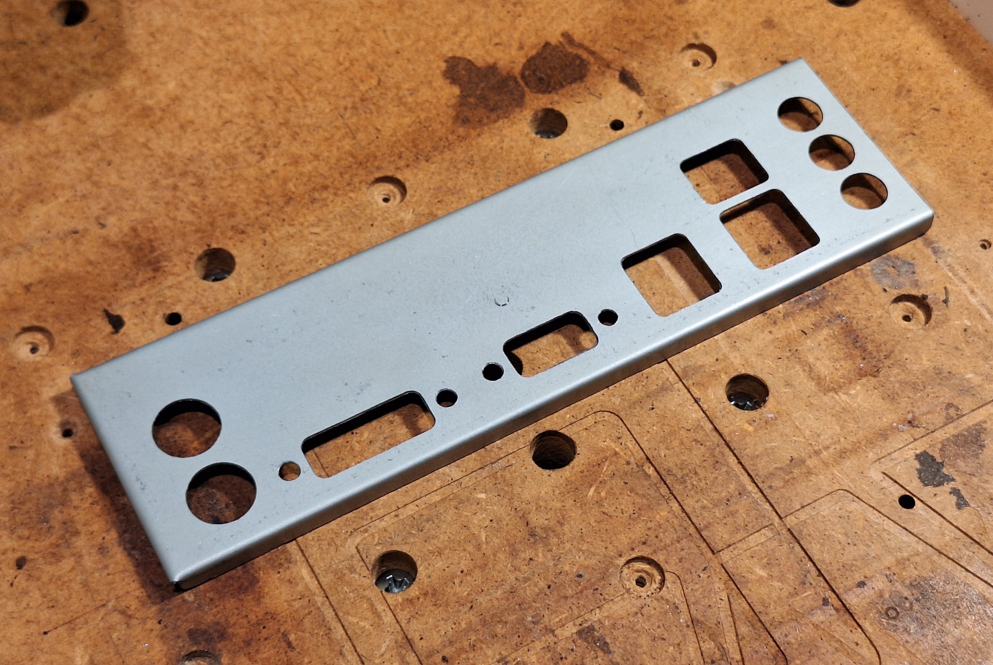

Opět jsem potrápil svůj strojek ocelí. Zvuky to byly strašlivé, ale dopadlo to dobře :) T.

jen par dotazu k tomu frezovani plechu. pokud chci podle reznejch podminek jit do plechu a mam vysokorychlostni vreteno, tak cim vice britu a mensi prumer tim lepe ? podle dostupnosti asi 2 brit d1-2mm slot carbid, protoze otacky. a jak to bylo upnuty ? idelane podlepit treba silnejsim hlinikem s presahem a za ten to poradne upnout, pak by treba ty zvuky nebyly tak hrozny ? :) na fotkach je jednobrit v pidi vreteni prumer jako "krava" ? :) . obcas me frezovani do zeleza/plechu napadne a v kalkulacce reznejch podminek (sw. cutting speeds) to pri malejch prumerech s carbidem neni kupodivu zakazany. ale opravdu max tech d2mm.
