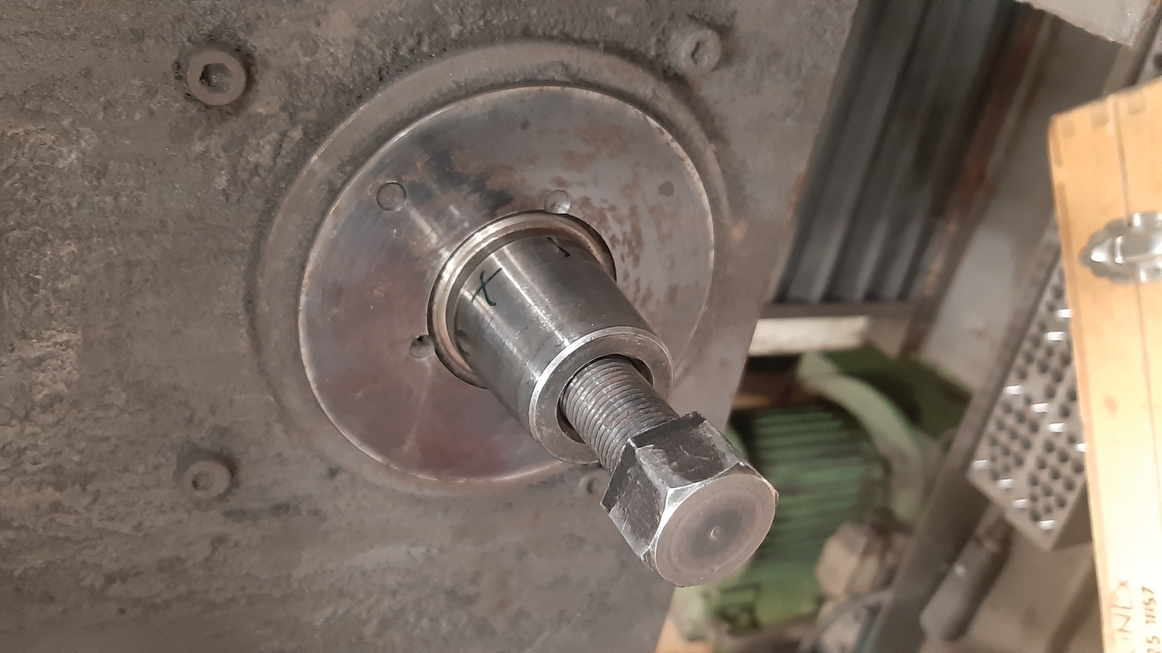

poradil by někdo jak změřit přesně vnitřní a vnější kužel?
Dávám dohromady hezkou brusku H&K Orion a je tam poškozená příruba (podrápaný vnitřní kužel) a také kužel vřetena. Na kuželu příruby jsou znatelně viditelné drápance. A vřetenový kužel má výseč cca 30 stupňu kde je -0,02mm. Tj. asi do toho někdo mlátil aby tu přírubu nasadil.
Nyní když chci přírubu nasadit na kužel tak nedosedne a vyklá se na dvou bodech.
Když jsem s přírubou zašel do několika nástrojáren zda by přebrousili vnitřní kužel, všichni chtěli vědět parametry kuželu úhel atd. Myslel jsem, že si to upnou, vystředí a natočí vřeteník podle hodinek dle současného kuželu (část je určitě zdravá) a prostě jen vyleští ty drápance :) Bohužel takto to nechtěli.
Asi se bude muset přebrousit vřeteno a pak i příruba.
Ale než to budu realizovat chtěl jsem zjistit současný úhel u obojího.
A taky bych rád do budoucna toto měřit uměl.
Poradil by někdo jak změřit úhel resp. kužel co nejpřesněji?

Tu máš dielenské meranie kuzelov.
Ak je vreteno poškodené, treba to prebrusit, následne prebrusit príruby.
Kužeľ býva väčšinou na brusnych vretenach 1:5 a 1:6. Samozrejme dá sa stretnúť aj s nezmyslami typu 1:5,62.

Ak nie je po ruke sinusove pravitko dá sa medzi hroty do sústruhu abo na frézku a merá sa odhýlka na dĺžku.

A v otvore metódou 2 gulí. Akurát treba mať také, ktoré vyhovejú priemerom meranému kužeľu. Pri poničenom kužele zrejme bude mierne nepresná. Viac podrobností aj o iných spôsoboch merania je zhrnuté tu:

No jestli máš Martine obyčejný soustruh upnout přírubu k univezále tak aby se opírala o tělo.
Pokud to nelze, tak jí unout tak aby neházela axiálně pak do kužele přes suport dát pupito a změřit odchylku při posuvu suportu.
Úhel je pak tangens výchylky oproti posuvu.
Vhodné je to měřit na víckrát a použít střední hodnotu měření.
