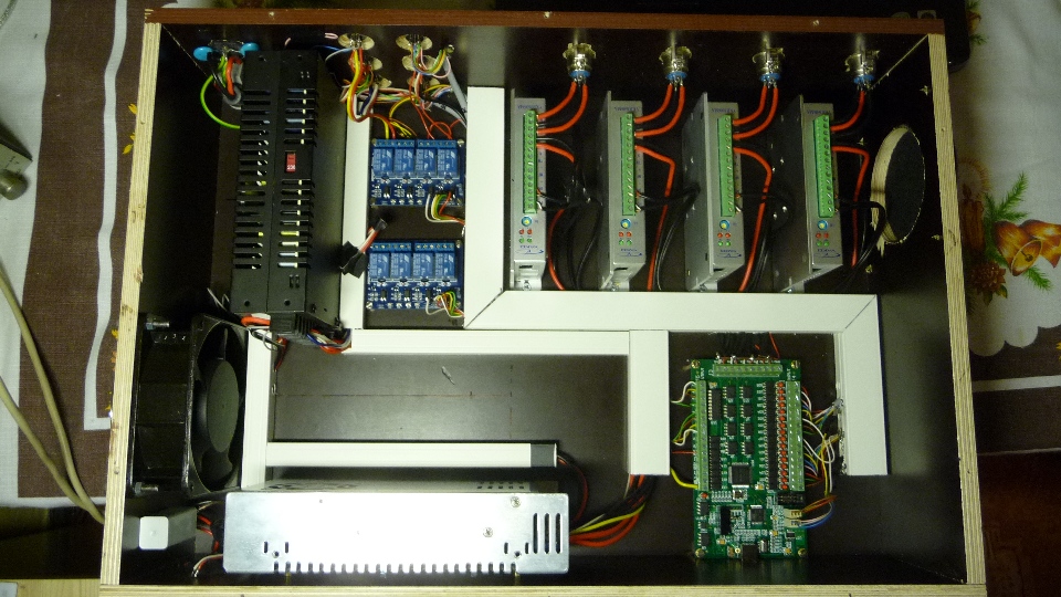

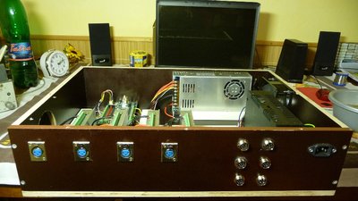

Ovladacia skrina je hotova na predpokladane pouzitie ako frezky tak ma aj konektor na pripojenie plazmy (zatial bez THC). Ostalo mi este par volnych vstupov a vystupov na karte, ale to sa este casom doplni. Spinanie vykonovych casti bude umiestnene mimo zakladnu skrinu, nech nemam na vystupnych svorkach 220V. Snad sa skatulka bude pacit.

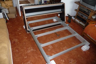

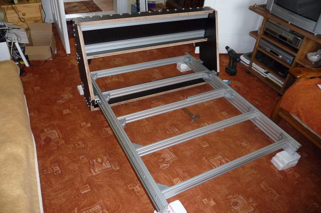

Konstrukciu som sa rozhodol ponechat podla povodneho planu, hoci s pridanim prepojenia bocnic zospodu. Portalova cast dostala miesto hliniku kvalitnu vodeodolnu preglejku 26mm hrubky, kazdopadne este bude potrebne pridat nejake vystuhy na bocnice, ale prekvapeny som momentalnou tuhostou. Je to tak na hranici mojich stavbarskych moznosti. Spoje su srubovane a lepene zaroven.
Rad uvitam nejake pripomienky ci postrehy.

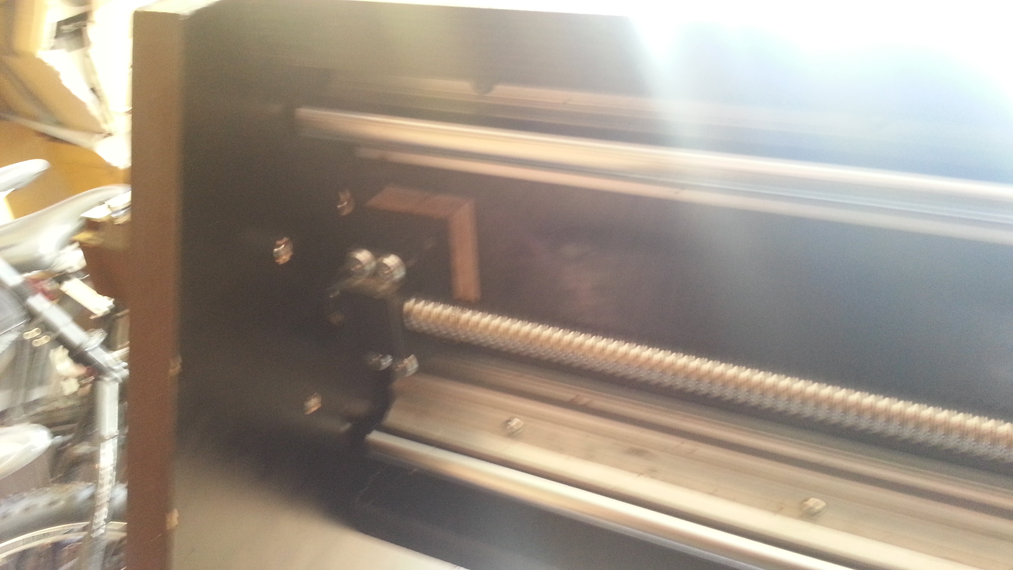

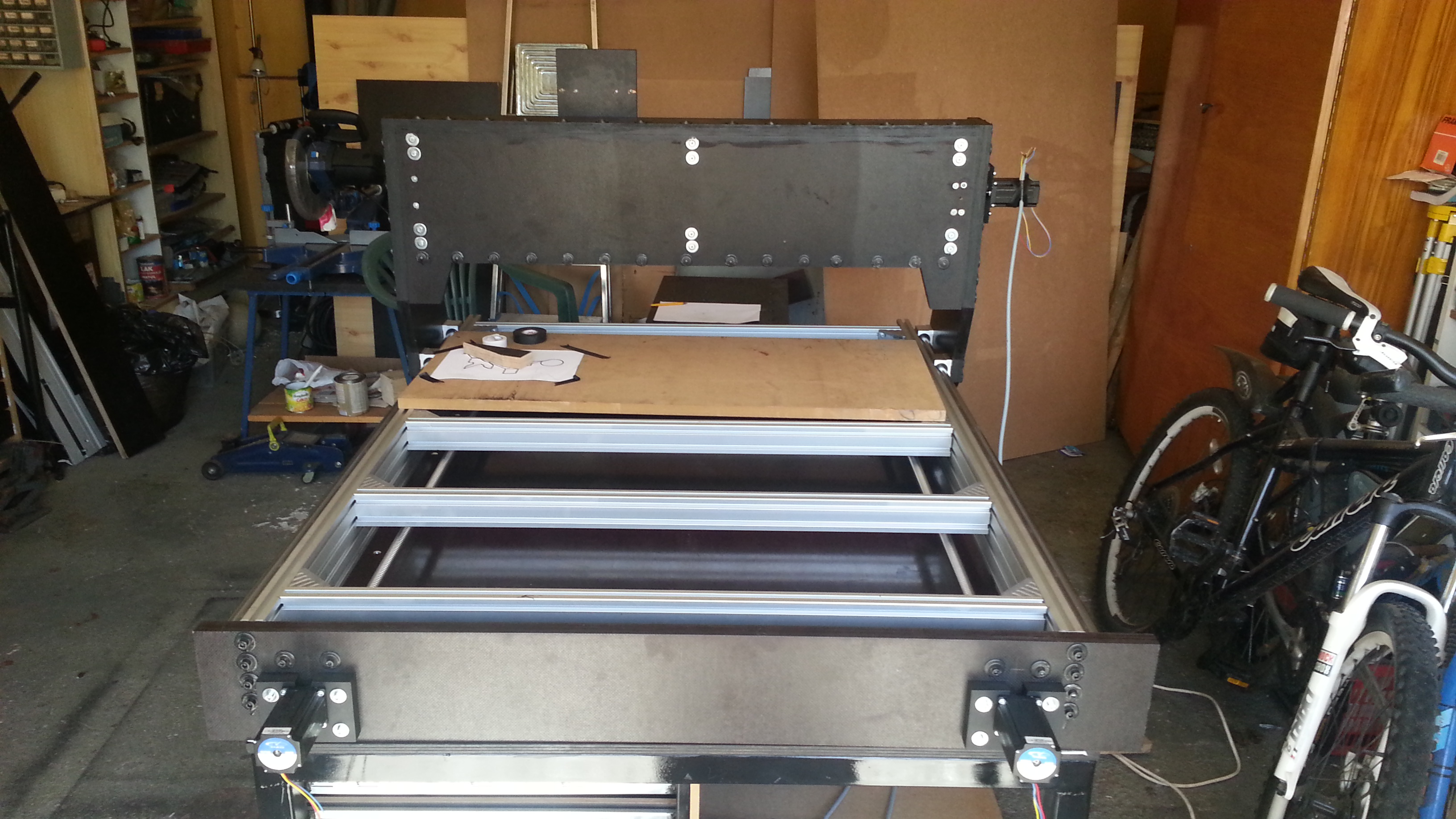

Tak konecne po dlhsej dobe sa mi podarilo to cele zostavit, relativne vyladit a cuduj sa svete funguje to. Vopred sa ospravedlnujem fachmanom, co dokazu z mojho pohladu nemozne pri vyrobe strojov, za amaterske prevedenie ale zaroven im dakujem za dobre rady a skusenosti z tohto fora. Ja som vlastne vyuceny stavbar a fascinovalo ma urobit stroj co by na slovo posluchal (ked uz moja draha polovicka nechce ...) :) tu je par fotiek a casom pridam aj nejake video. Osa X ( v mojom pripade ta najdlhsia ) ma celkom peknu rychlost presunu 5.5m/min pri akceleracii nastavenej na 1000. z Y-ka som dostal 10m/min a zetko tiez pri rovnakej akceleracii. Trifazove motory od Gravosu su ozaj super. Skoda ze nemaju nejaku spetnu vezbu ako serva. Raz mi stroj kdesi utiekol pri malom parsekundovom vypadku prudu pricom notebook stale fical dalej. Uvazujem prepojit E-stop cez rele na napajanie riadiacej jednotky aby sa stroj zastavil.
To co som ziskal na presnosti gulickovych srubov som trochu stratil na tuhosti dreveneho portalu, hoci jeho vaha aj s vretenom je okolo 35 kg co zase nieje take zle na zotrvacne rychlosti. Neviem si predstavit stroj iba s jednou skrutkou na vedenie portalu ....

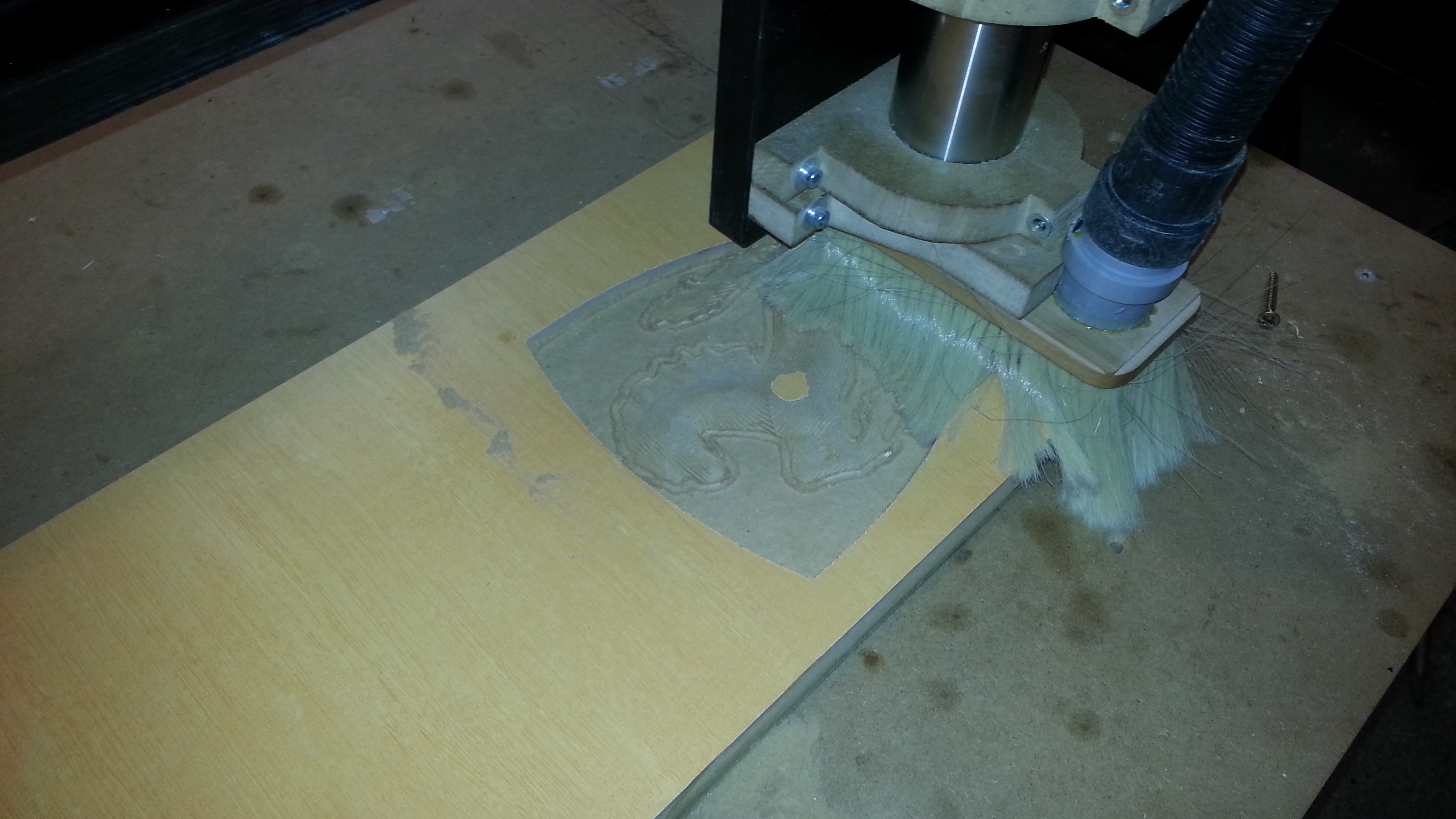

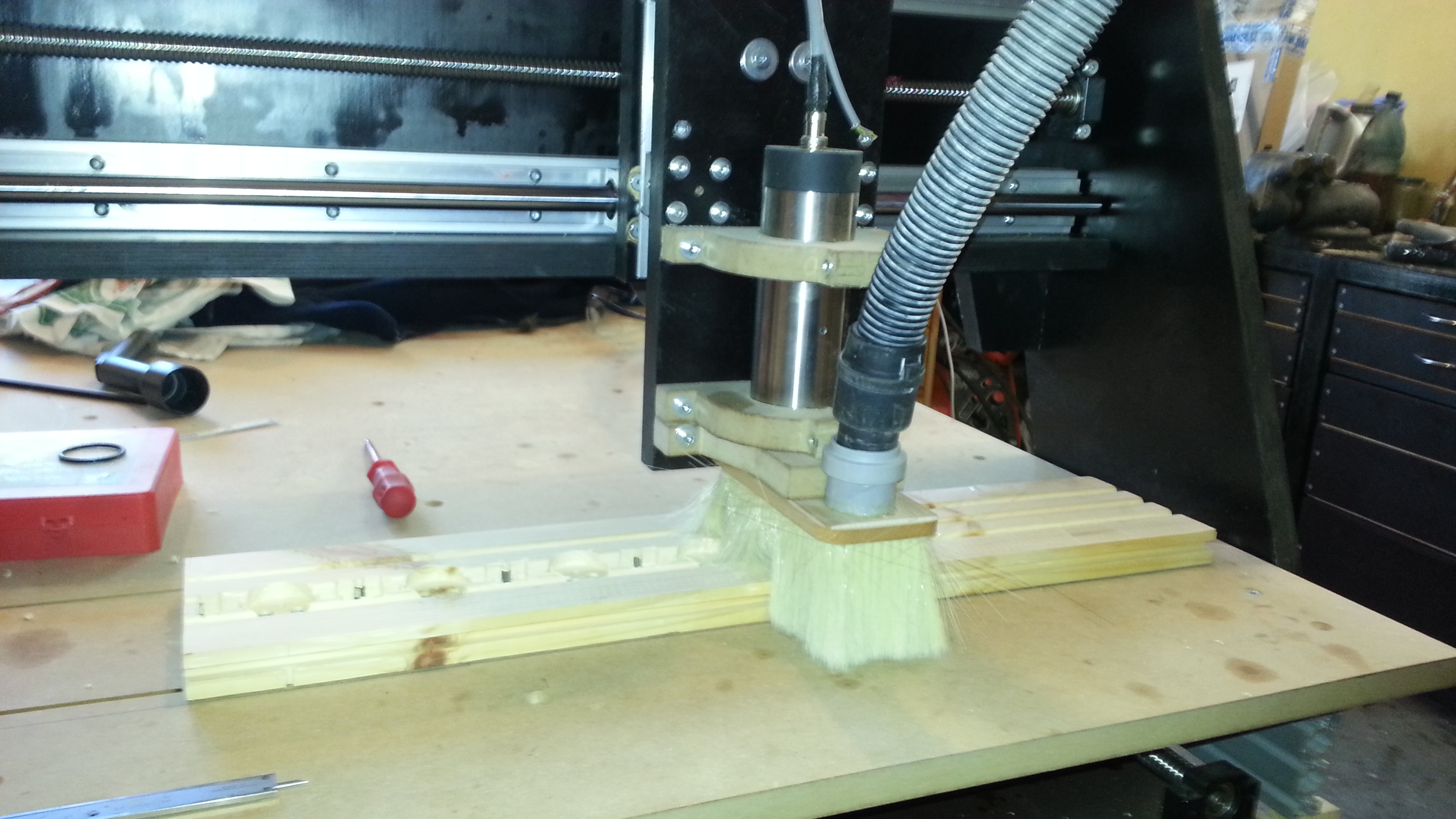

Bez odsavania by to teda moc neslo. Kefku som odkukal z youtube kde ju mal chlapik odoberatelnu na magnety a moja je tiez. Paradoxne som pouzil kvalitnejsiu maliarsku kefu ktorej som vystikal stredne stetiny. Krasa. Na finalne frezovanie ju uz nepouzivam.

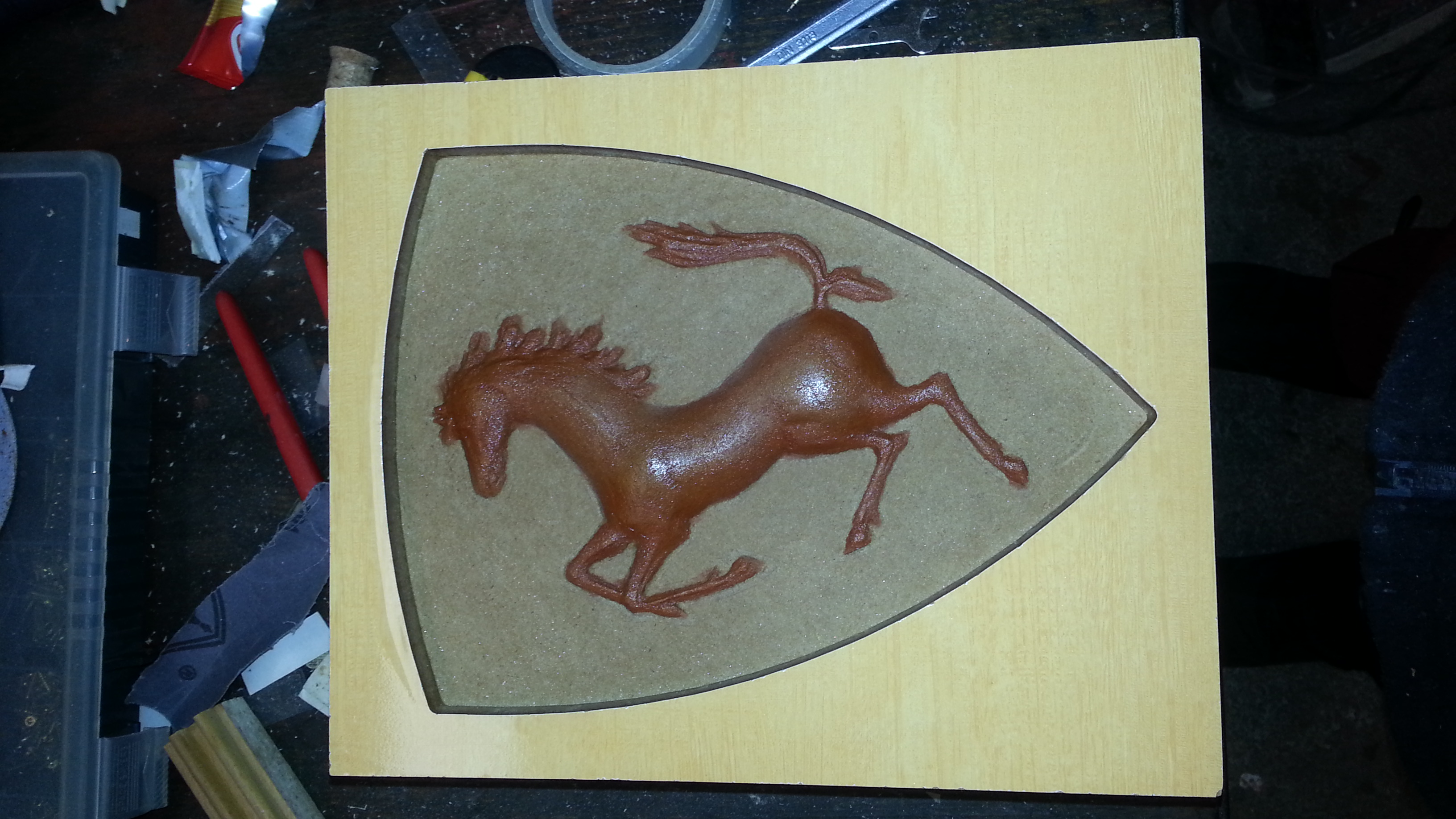

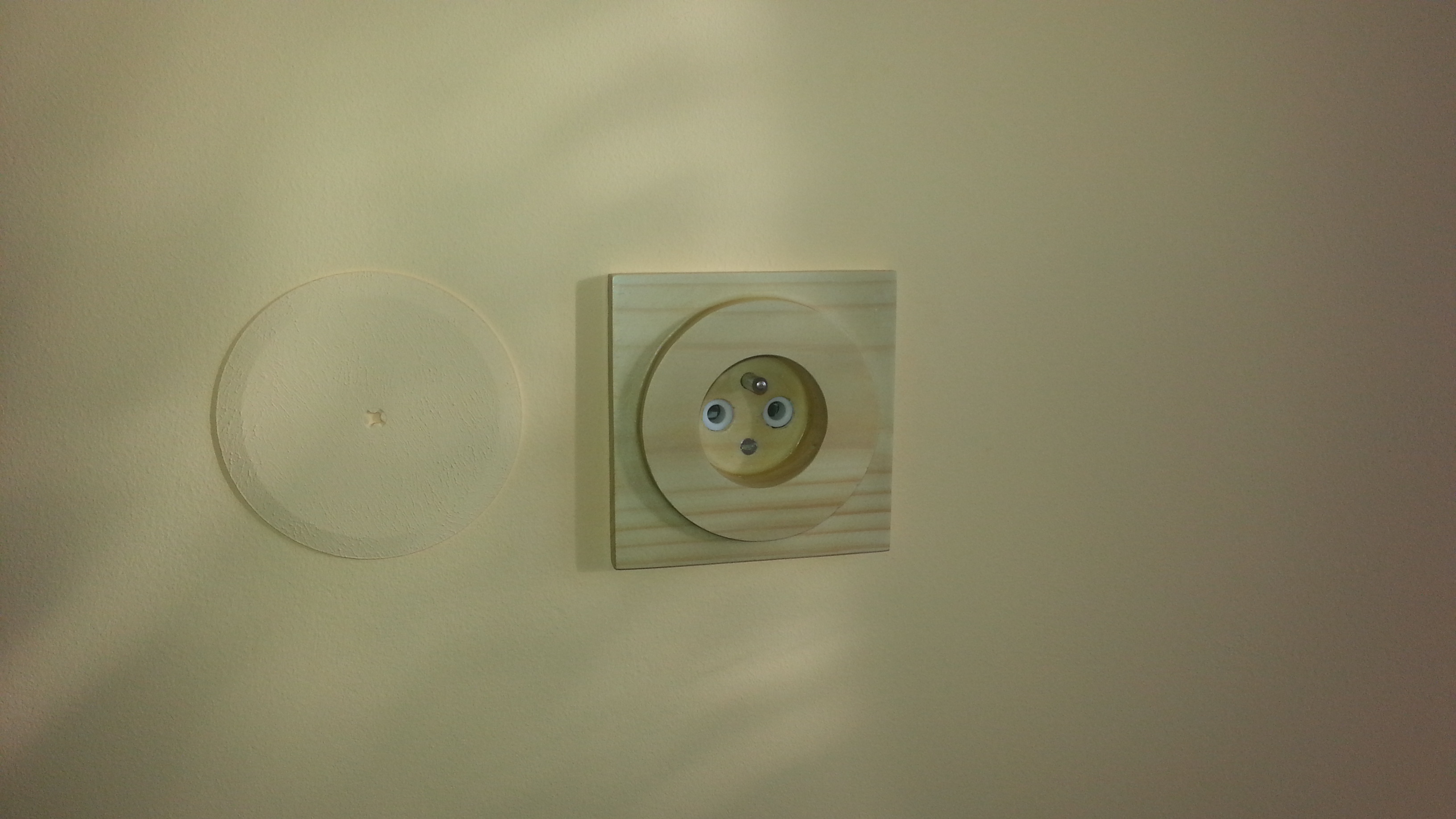

Zasuvka je moja prvotina a ten konik je darcek fanusikovi Ferrari aj ked nieje v original farbach pretoze zatial nebol cas skusat nejake naterove procesy.Ale potesil :) Ale najme mna. Je radost vidiet ten stroj frezovat. Da sa na to pozerat cele hodiny. Zaujimalo by ma cim by sa to dalo tak nejak pekne vyfarbit. Co pouzivate vy?
