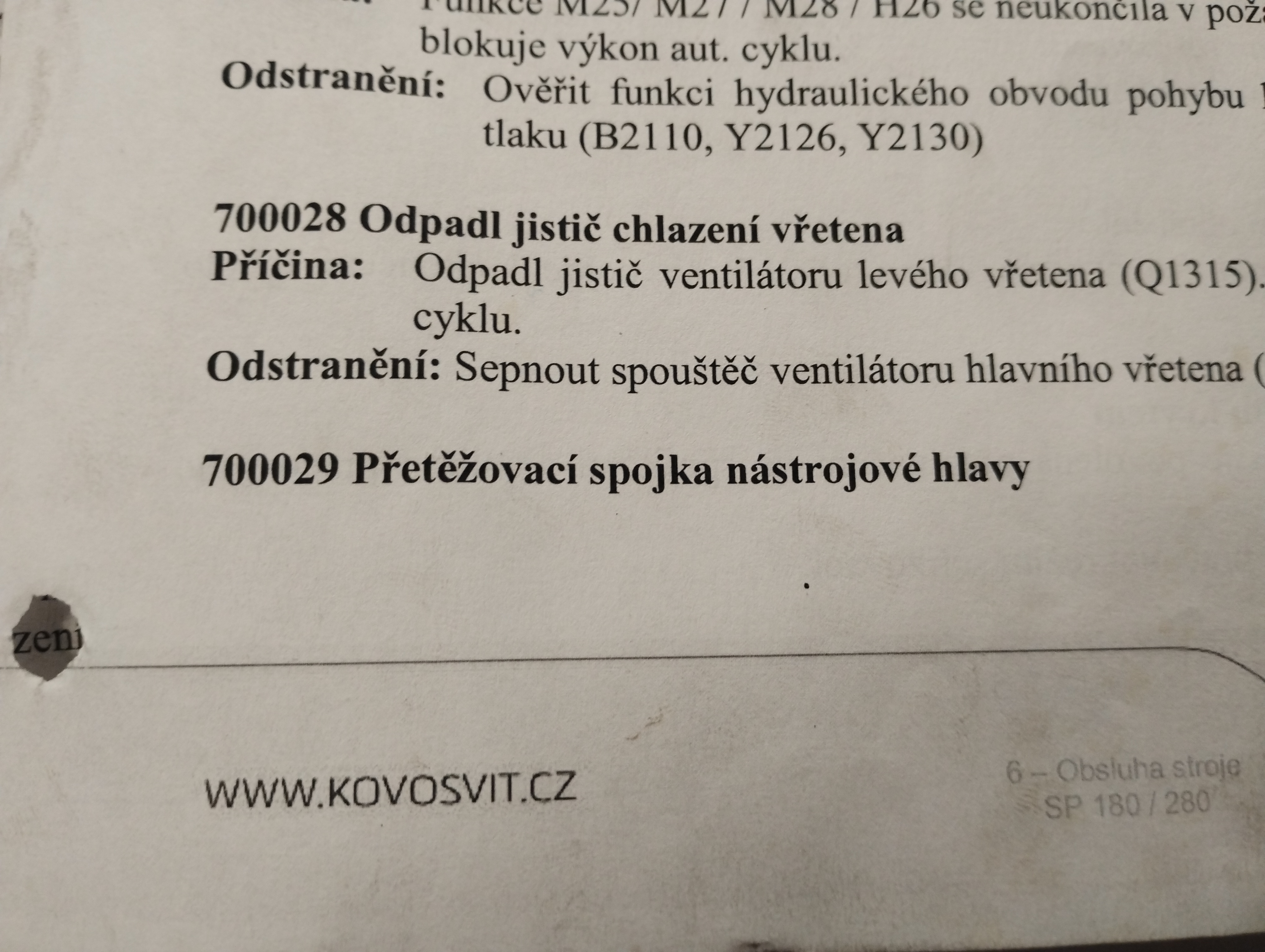

Stroj MAS 280 systém Sinumerik 840

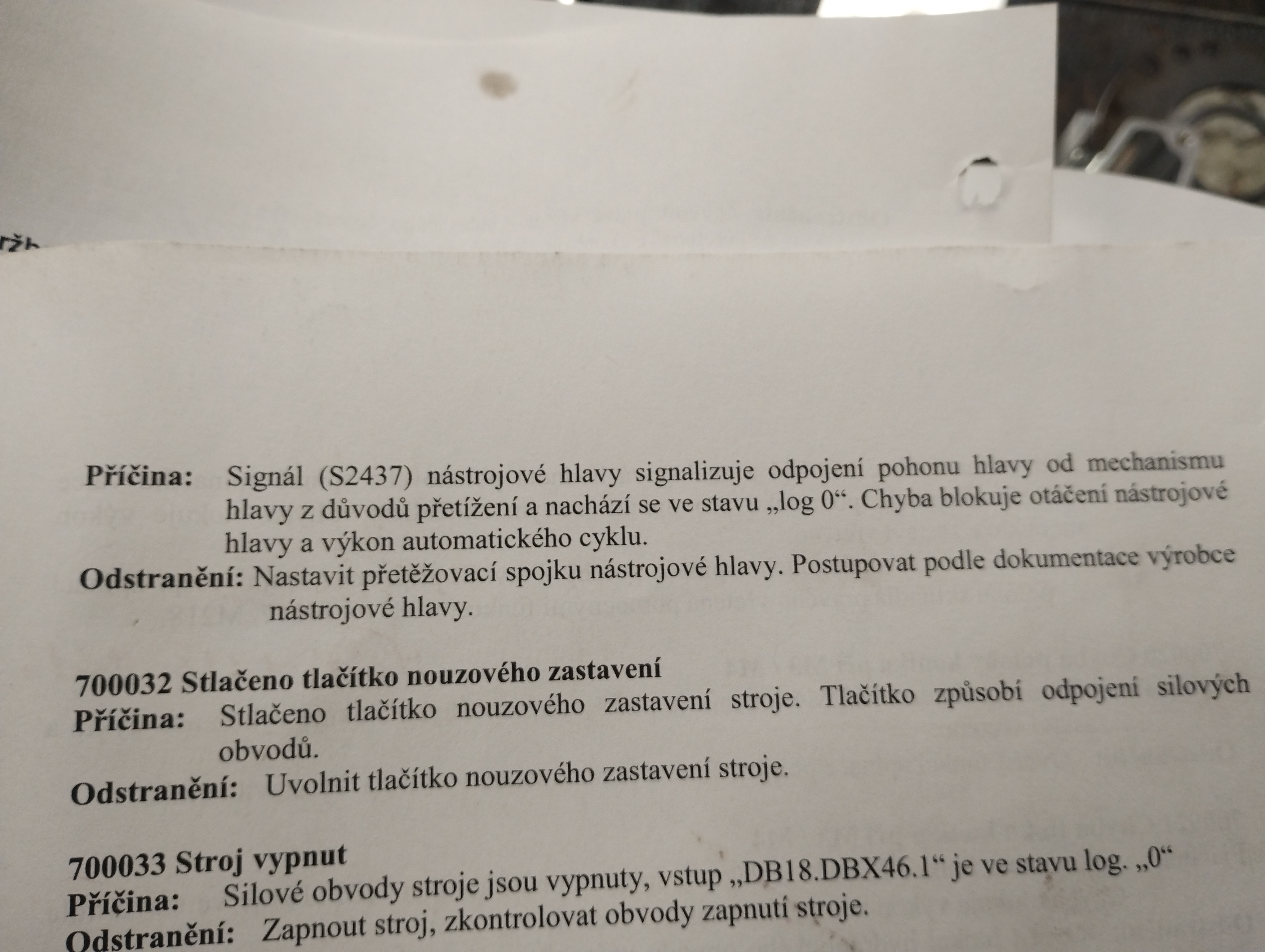

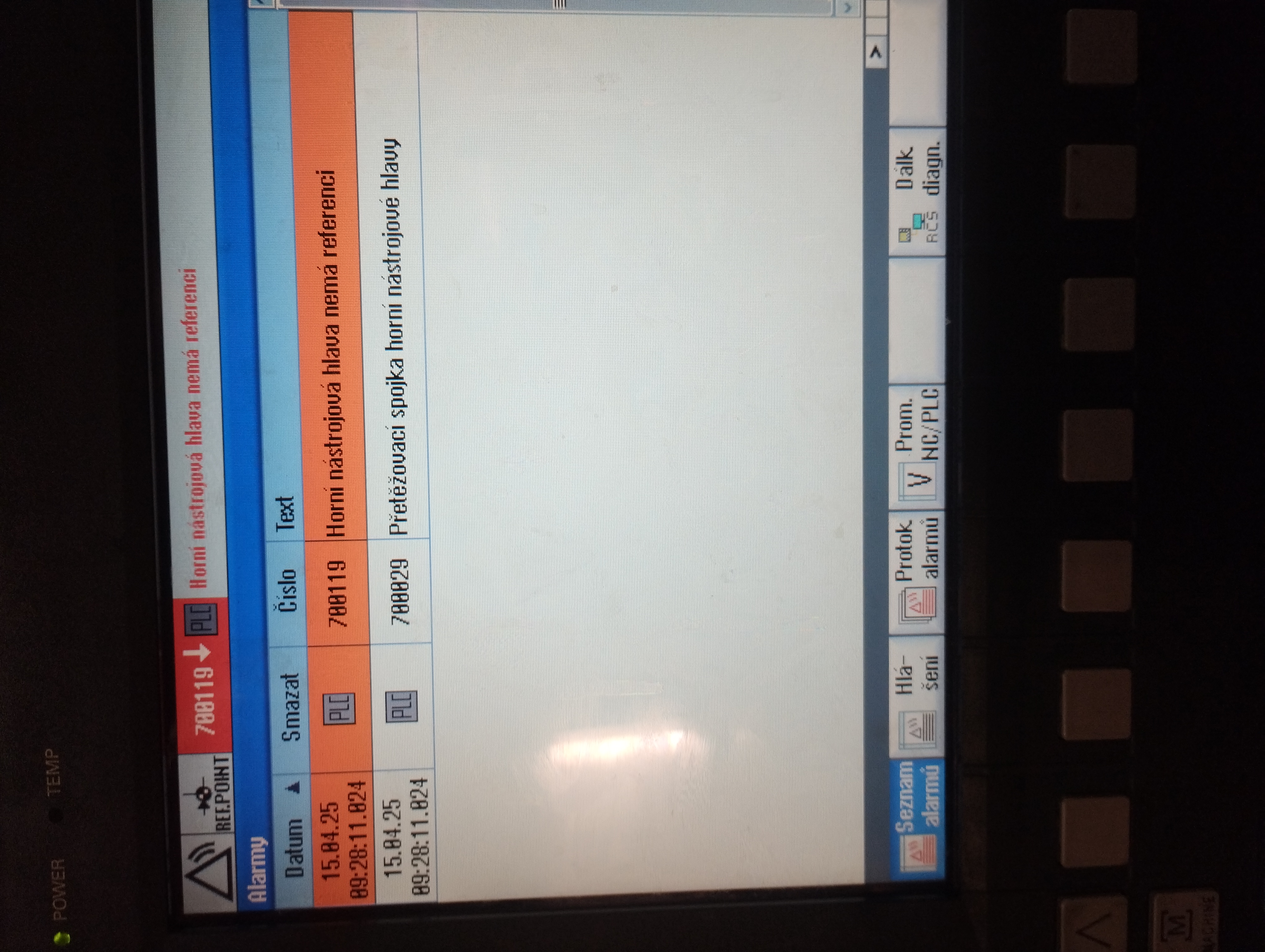

Naboril jsem nástroj a zastavil se mě soustruh poháněný nástroj. Píše to chybu 700029 viz příloha
Nevíte jak to vyřešit však to musí být banalita jen nevím jak to udělat

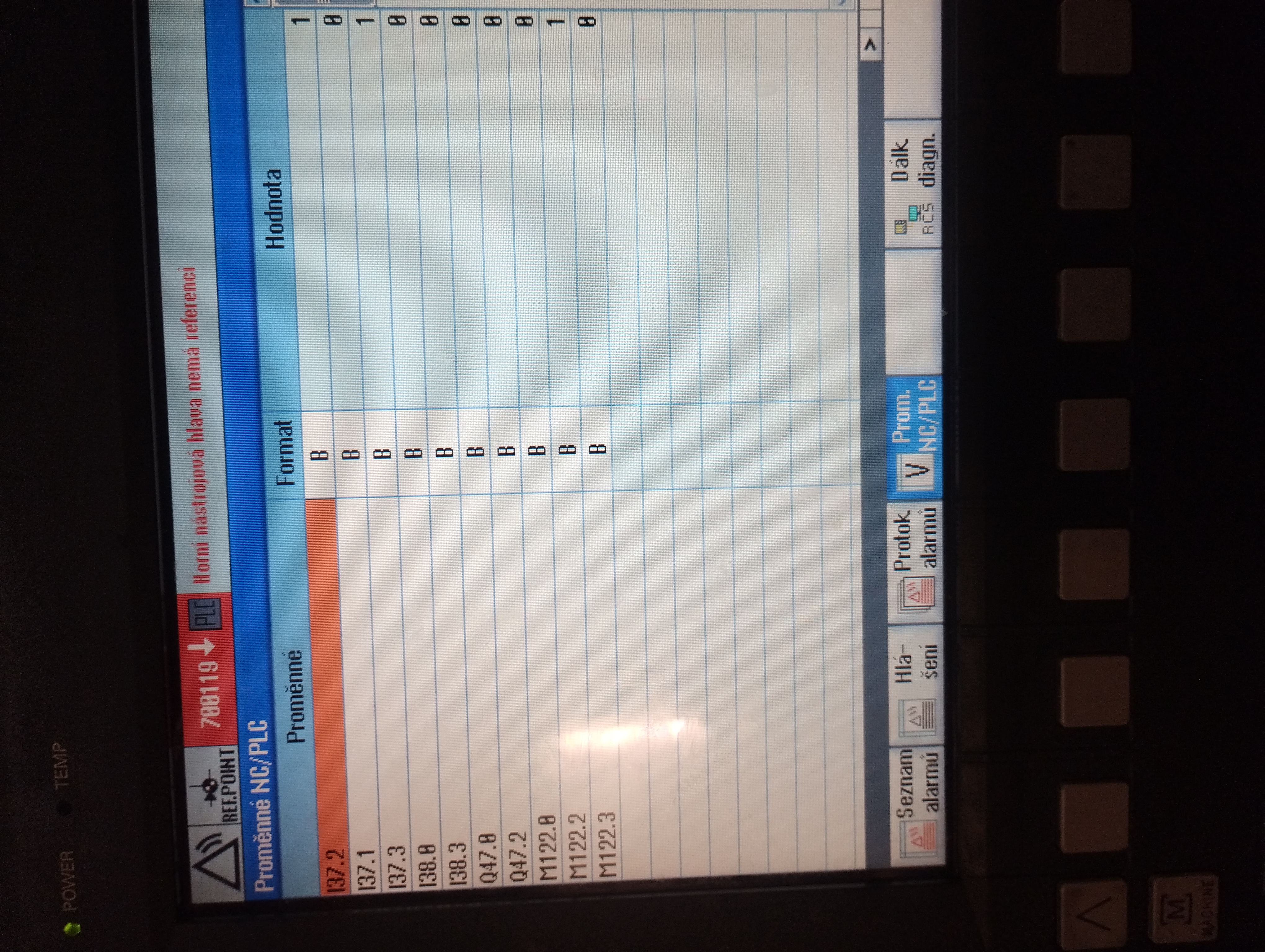

Ještě posílám plc vypsané věci co svítí atd..

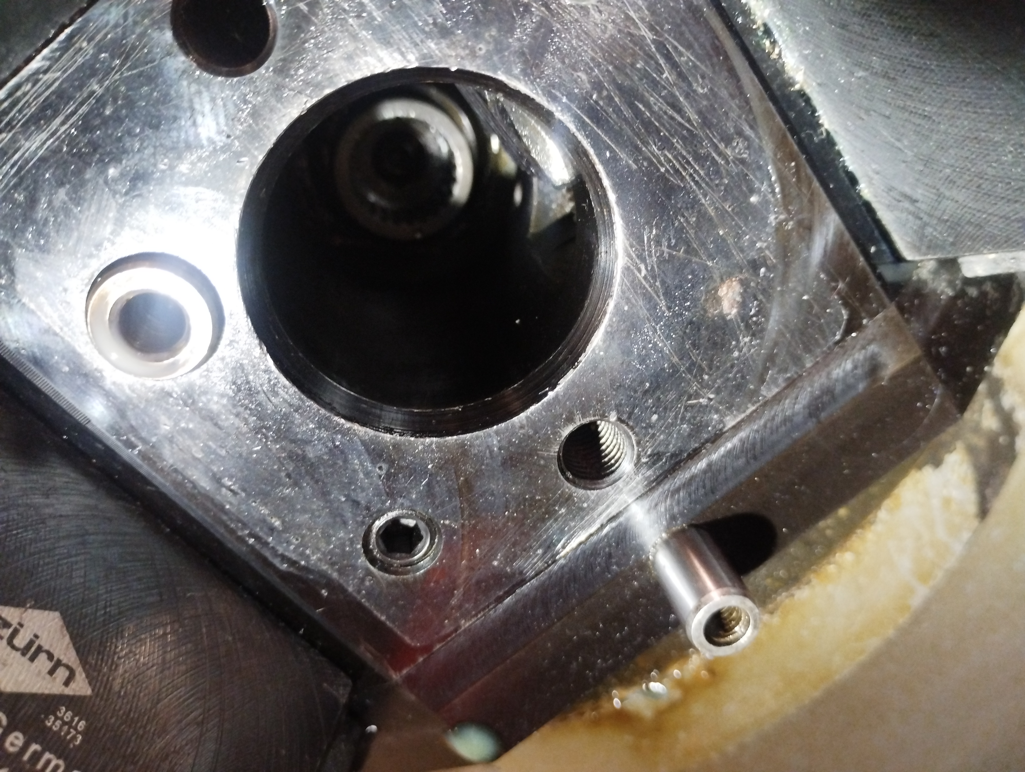

A spojka v hlavě je vysunutá.

Takže pokud je vše vizuálně v pořádku stačí nandat poháněný držák a pootočit trhnutím cuknutím nevím jak to napsat prý se uvolní nějaká kulička v tom mechanizmu a je to. :roll:
Jaká p*covina....
