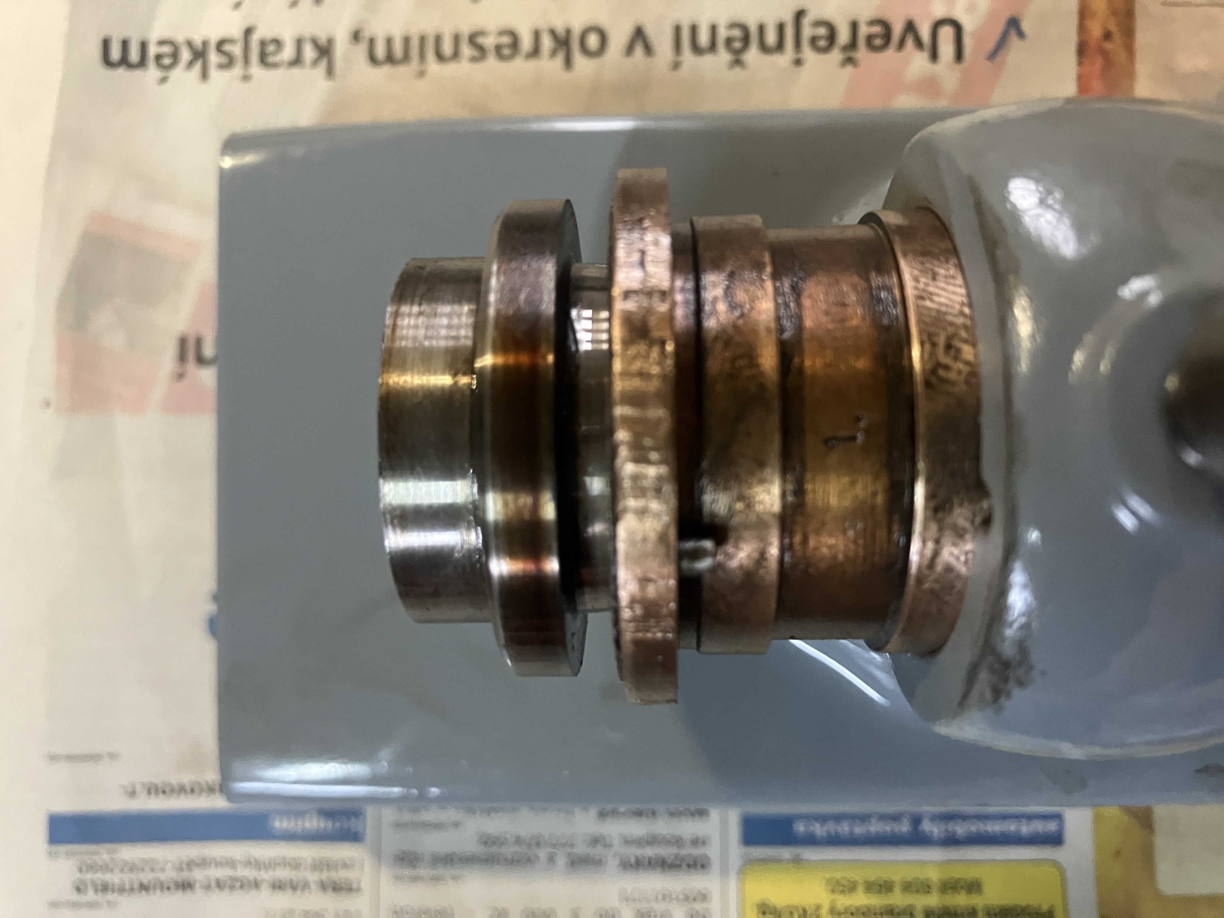

Tak se mi podařilo místo chybějících dilů sehnat celou mašinku. Na všech dílech je vyřazené číslo 1
Je možné že by to byl první vyrobený kus?

Fila píše: 8. 6. 2025, 8:45 Tak se mi podařilo místo chybějících dilů sehnat celou mašinku. Na všech dílech je vyřazené číslo 1
Nejspíš ne; to jenom ten, kdo to vyráběl, toho dělal víc, pasoval to xobě a spasované díly si značil číslicema. Občas se místo číslic používá důlčík - jedna ďubka, dvě ďubky, ....

Na té druhé malm těch čísel právě víc křížový stůl má 74 tělo 78 vřetenik 6

Možná je ta druhá poskládaná z mnoha jiných.
