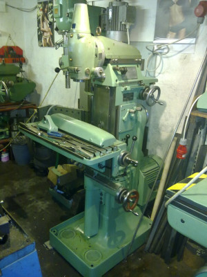

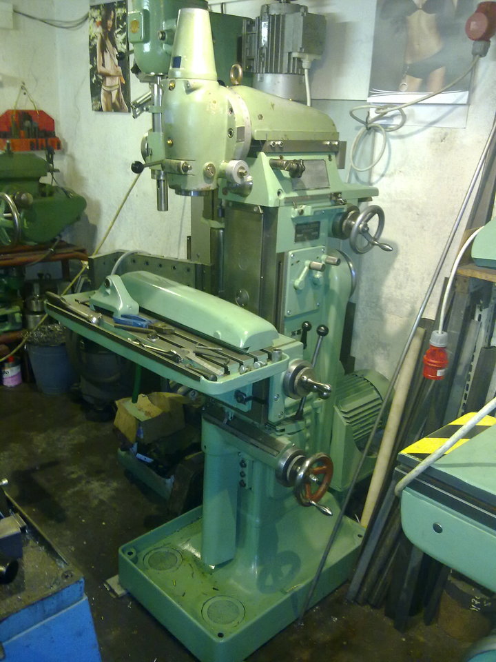

9. 5. 2025, 12:57
Deckel FP1 s naroubovanou neorigo hlavou (sice nerigo, ale zase má ISO40) bys nechtěl? Ale tak moderní jako FN20 neni.

10. 5. 2025, 7:37
Výška cca 1700, hmotnost cca 600kg. Příslušensví k tomu mám jen horizontální rameno s ložiskem. Stroj prošel před lety celkovou opravou, ale vodící plochy a šrouby nebyly opravovány. Je ve stavu usadit a používat. Součástí je komplet sada kol na posuvy. Vertikální hlava z ALG100 a je trochu masivnější než originál a má ISO40. Cena 65tis. Nebudu tvrdit, že o stroji nic nevím, protože o něm vím všechno :D a co mě napadne ti o něm řeknu.
