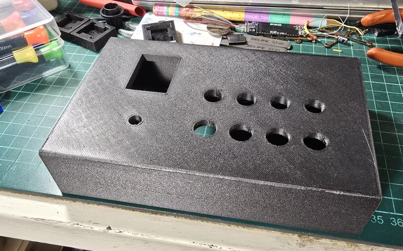

Dostal jsem se k tomu až dneska.
Sonda drží - kontroloval jsem to už dřív.
Podíval jsem se na kalibraci první vrstvy no a musel jsem jsem zadat hodnotu -1,6 mm - pak to bylo O.K.
Teď to konečně tisknu a první vrstva se chová zatím mravně.
Zase jsem trochu chytřejší.
Díky kluci za podporu !!!

No mě je spíš divné jak se to mohlo takhle rozjet - cca o 1,2 mm níž!!
Původní hodnota byla -0,4mm.
Přitom kalibrační testy s papírem na podložce bez plátu byly v pořádku.
Při prvním testu jsem neočistil trysku a ta s papírem hnula (zbytek filamentu).
Po jejím očištění už problém nebyl,

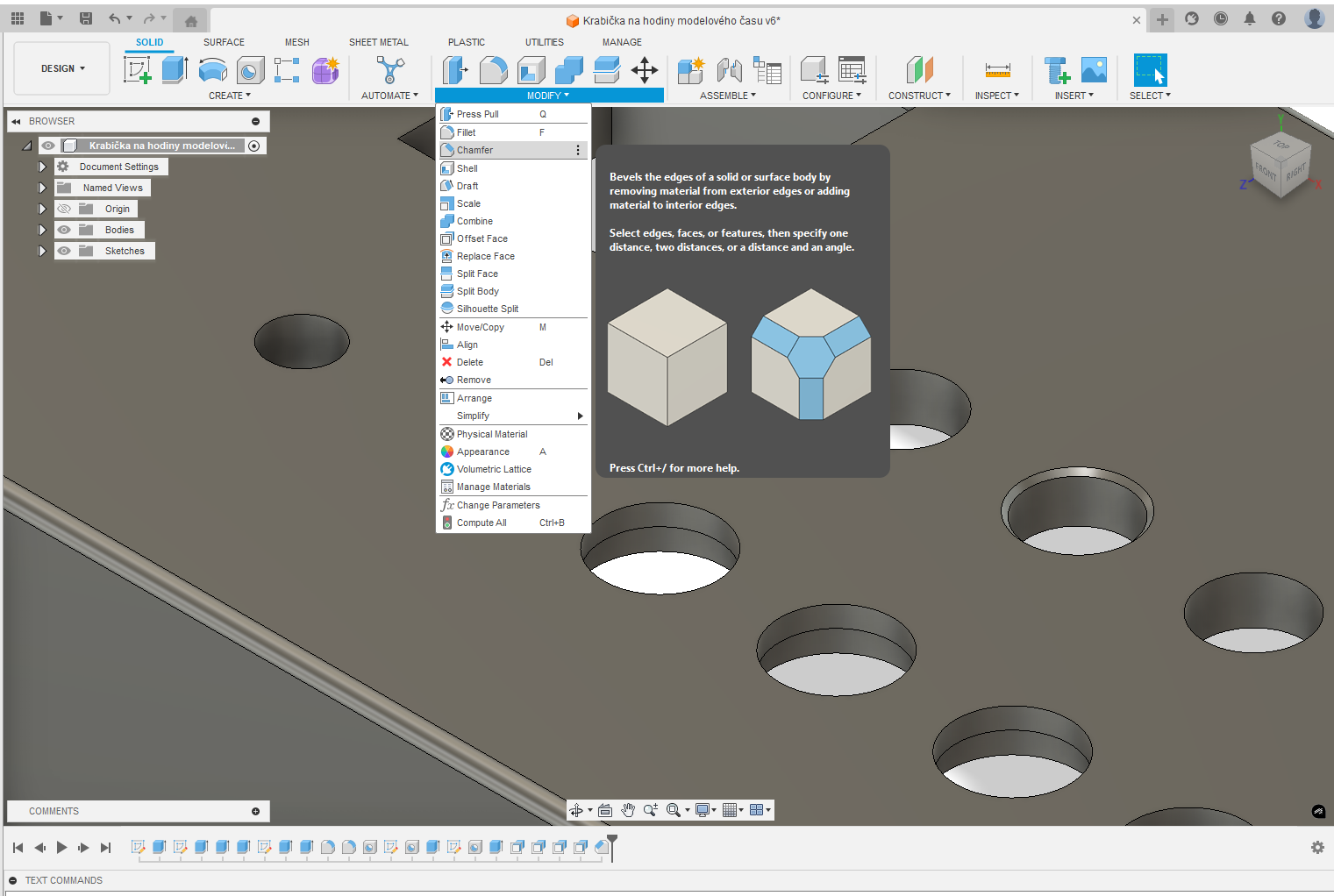

plochu na plátu dávám vždy (alespoň) 0,5mm sražení 45st - stačí to aby se nezmenšil průměr otvoru a abych nemusel začišťovat "ostrou" hranu - zkus to ...
- Zdenek Valter
- Příspěvky: 5467
- Bydliště: Ústí n. L.
Zkusím - jen to budu trochu hledat, Fusion to nativně zaoblí - našel - je to funkce Chamfer Víťo myslels to tak?

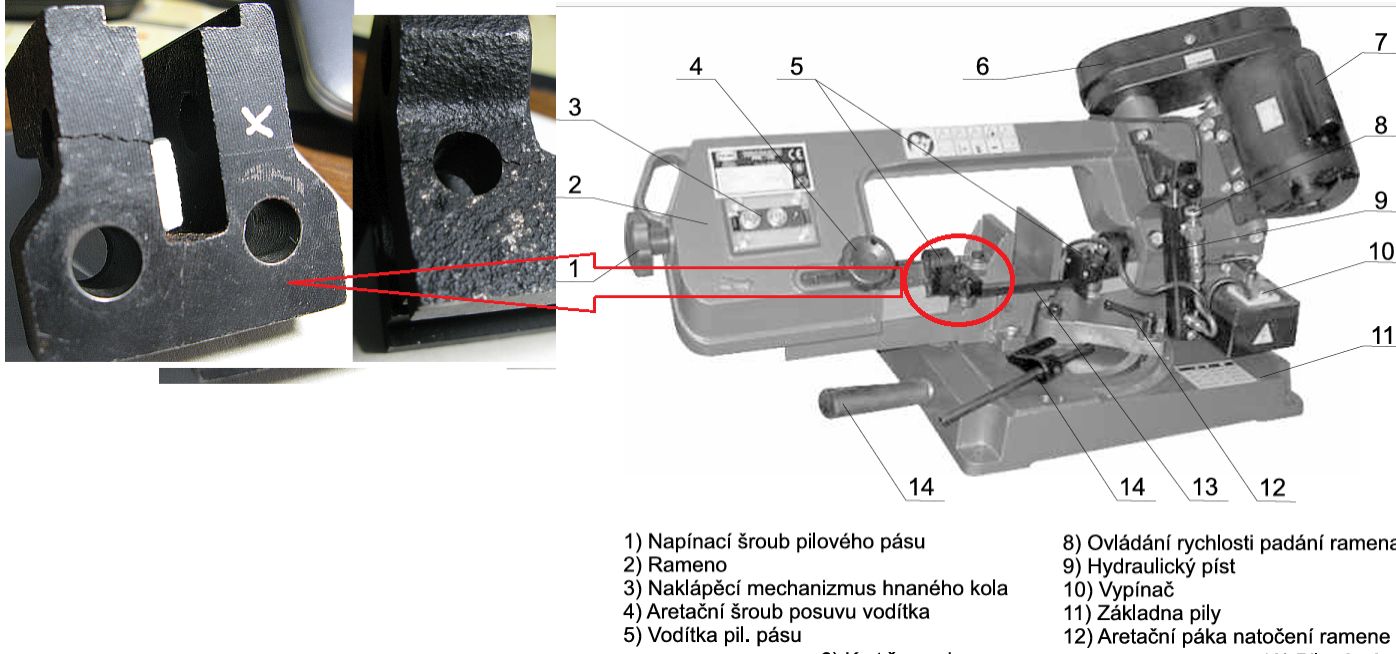

Vylisovával jsem čep z ložiska u pásové pily.
Samo že jsem si změřil zda to není klín a opravdu není - na obou stranách čepu je 8,97mm
No a prasklo horní vedení pásu - tak teď nevím co s tím - svařit je asi blbost.
Je to stejná pásovka jako je Holzmann BS 115/128 a podobné klony.
Já mám Warco.
Nekupoval prosím někdo tento díl č.5 ???
Já mám Warco.

To je opravdu pešek - držím palce ať to rychle vyřešíš.
Zdeňku díky.
Objednáno z fi. Dodílny - a je zajímavé že tam mají třeba u šneku poloviční cenu než u PrimaDílny, kde jsem tu pilu kdysi kupoval.
Pro ostatní, jsou tam ND na většinu těch našich pásových pil.
Odkaz na ten můj díl:
https://www.dodilny.cz/kostka-pro-rolny ... y-warco-5/

Jen pro upřesnění; chamfer je zkosení. Zaoblení je fillet. Aspoň Autodesk to tak má.Zdenek Valter píše: ↑18. 5. 2025, 11:20Zkusím - jen to budu trochu hledat, Fusion to nativně zaoblí - našel - je to funkce Chamfer
Blizite se k babylonskemu zmateni jazyku/pojmu:
* chb pise o moznosti pouzit srazeni 45 st.
* Zdenek najde chamfer (podle pafika dale spravne zkoseni), ale popise ho (v rozporu i oproti obrazku, ktery sam nasdili) jako zaobleni
* pafik to chamfer spravne prelozi jako zkoseni (cili puvodni srazeni 45 st. zminovane na zacatku chb) a jeste doplni, ze Zdenkovo zaobleni je fillet (to doplneni jen spravne rozsiruje prekladovy slovnik)
- Zdenek Valter
- Příspěvky: 5467
No po těhle komentářích chápu, že k tomu zmatení dochází.....lapa píše: ↑19. 5. 2025, 8:46 Blizite se k babylonskemu zmateni jazyku/pojmu:
Pafík - já jsem konstatoval, že musím hledat (funkci zkosení) protože nativně Fusion zaoblí - našel jsem funkci Chamfer a k ní obrázek.
Po té jsem aplikoval na jednu díru.
lapa - takže si nemyslím, že jsem někoho mátl, a ani že jsem něco napsal špatně.
