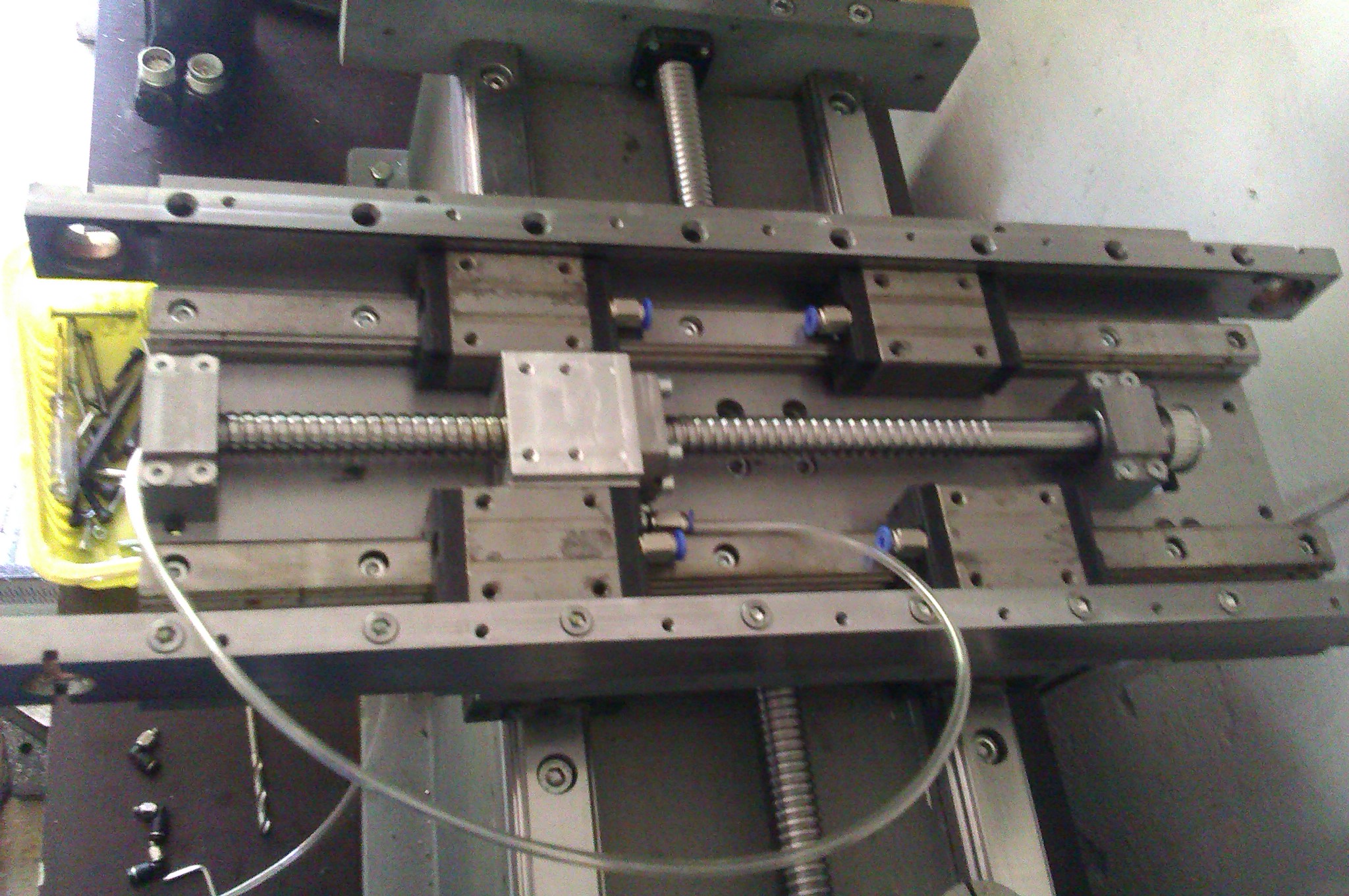

Ahoj prosím vás nevíte kde koupit priruby na domečky a matice s tím abych do nich mohl dát hadičky a dotáhnout mazací vstup na potřebné místo ? díky moc henlich to dělá to vím ale chtěl bych oslovit někoho dalšího.

nevim co myslíš tím příruby, a na jakem stroji to budeš mít. ja jsem použil spojky a hadice na vzduch. funguje to zatím spolehlivě a je to dost levne
na fotce dole vlevo je vidět i kolinka se zavitem. na vozcich je vidět našroubovane připojeni na hadičku. hadička je 4mm, mažu vazelinou
nejtenčí jsou myslim 3mm

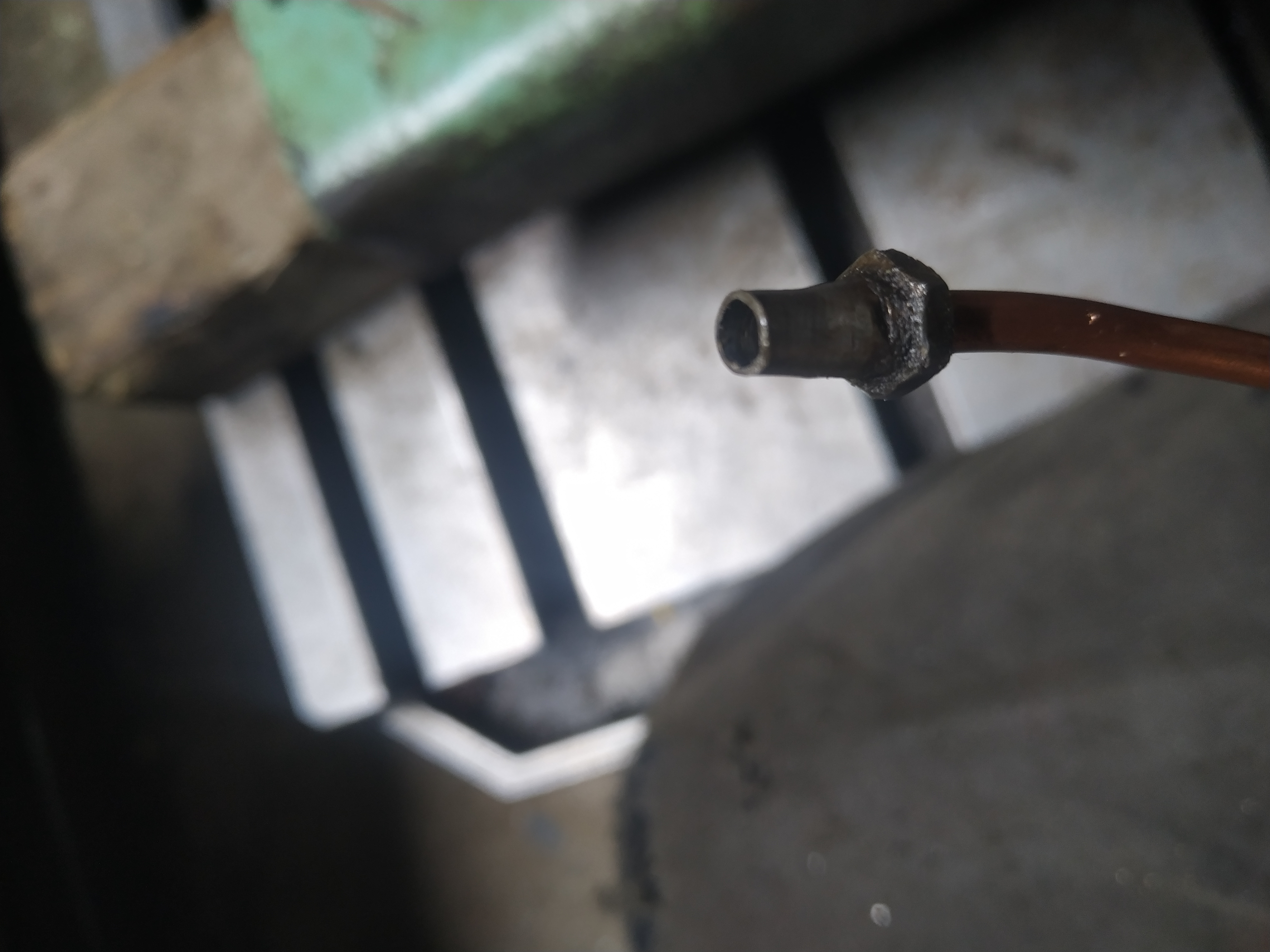

Zdravím, nechcem zakladať novú tému tak tuto zneuzijem.
Má niekto skúsenosti s týmto systémom ( stroj je z TOS varnsdorf )
Je to len na kužeľ, tlak v systéme je len ručnou pumpou tak predpokladám že tam je minimálny tlak.
Otázka či sa dá niekde ešte kúpiť ? Budem musieť meniť trubky prevlecne matice ( na foto) zohnal som len medenu rúrku 4mm hrúbka ale tieto matice idú do kužeľa asi budem musieť pilnikovat konce trubiek. .
Ďakujem
