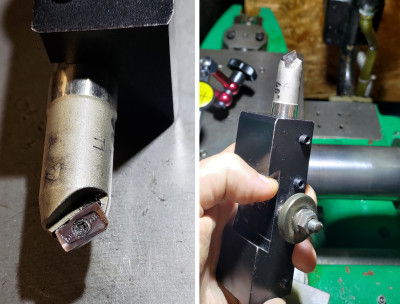

Jeste jsem zapomnel ze mam i nekolik drzaku pro "frezarske" platky APMT1135 s jinymi uhly.
Treba 40deg, 60deg apod. Myslim ze ty drzaky jsou varianty obycejnych "300R" nozu do diry. viz fotka

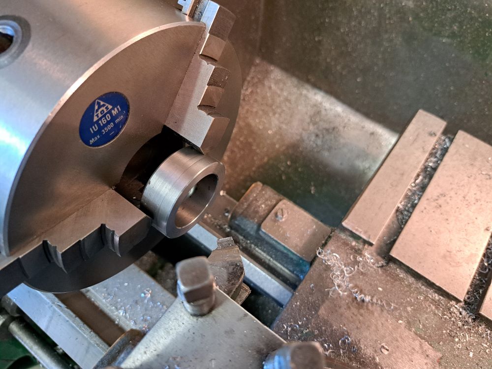

Dělá se to takhle. Čelo, obě sražení a když je potřeba tak i průměr. Nůž stranový uběrák, vyhnutý.
https://www.rajce.idnes.cz/zbynaaa/albu ... 1681314781
Příspěvky: 6510
1. 7. 2025, 4:14
Zbýňa píše: 1. 7. 2025, 3:45 Dělá se to takhle. Čelo, obě sražení a když je potřeba tak i průměr. Nůž stranový uběrák, vyhnutý.
Tvl :? točky proti... Ja ho asi mám, jen mi to blbcovi nedošlo :(

To je Mirku tim hicem :lol:
Já to dělám běžně, že natočim tu kudlu co mam zrovna v nožovce o 45st a líznu to protiotáčkama, dyť se to na tý SM16ce přímo nabízí, stačí kopnout kolenem do spojky na druhou stranu :mrgreen:

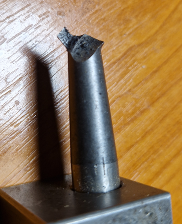

Používám takhle upravenou kudlu do protáčecí hlavy. Je to podbroušené ze tří stran a dostanu se s tím i do hodně malých direk.
