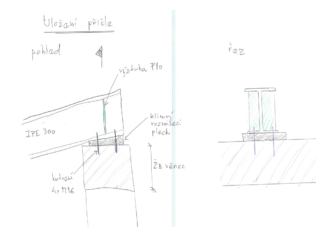

a dá se "nějak" určit kdy a jaké podmínky nastanou pokud se ten nosník přišroubuje k věnci,
má to nějaký zásadní vliv na průhyb, jestli je či není přikotven?
osobně si myslím, že nějaké dvě kotvy D16 ve spodní plotně IPE zajistí v podstatě jen posunutí aby to nespadlo..

RaS píše: 8. 7. 2025, 10:05 dekuji,
Da. Nacmaram ten zakladni rozdil na papir a dam sem at mas predstavu.
Zcela zasadni! Meni se tim nasobne nejen ten pruhyb, ale i charakter zatizeni nosniku. Jsou to dve uplne jine koncepce. Kdyz mas jen podpory, staticky urcity pripad, ty vazby drzi jen na tlak a vzper. Kdyz to vetknes, musi drzet i ten moment, ktery je nezanedbatelny. To je ta pridana tuhos t o kterou se ti zmensi pruhyb nosniku. Prikotvenim (staticky vazbou vetknutim) preneses cast zatizeni samotneho nosniku prave do tech vazeb. A zmenis take pozici a velikost maximalne namahanych mist nosniku.
Nene, ty vazby jsou pri tom konceptu s vetknutim (jako prutovky) pak znacne zatezovane, to se svaruje nebo sroubuje a opet musi byt napocitane. U tech tvych 20 tun na 20m to muzou byt radove i desitky kNm momentu. Kotvy jsou fakt maximalne na vodorovny posun. Ale ja stavar nejsem, delam jen strojarskou statiku a pruznost pevnost.
To konkretni provedeni vazeb ti musi spocitat stavar v ramci projektu- btw kazdej tu asi vime ze zatimco stroje dokazou byt krasne lehke vyladene konstrukce, tak stavby jsou vetsinou hnusne, tezke a masivne predimenzovane :)

takhle vypadá projekt od "statika A" - výpočet ručně na papír na 9 stran :D
nicméně výpočet průhybu odpovídá pouze položenému nosníku - ale ve "výkresu" uvádí kotvy
projekt od "statika B" je na 85stran: model a rozpočítaná tabulka každého bodu, úplně všechno
to jen pro zajímavost když 2 dělají totéž...

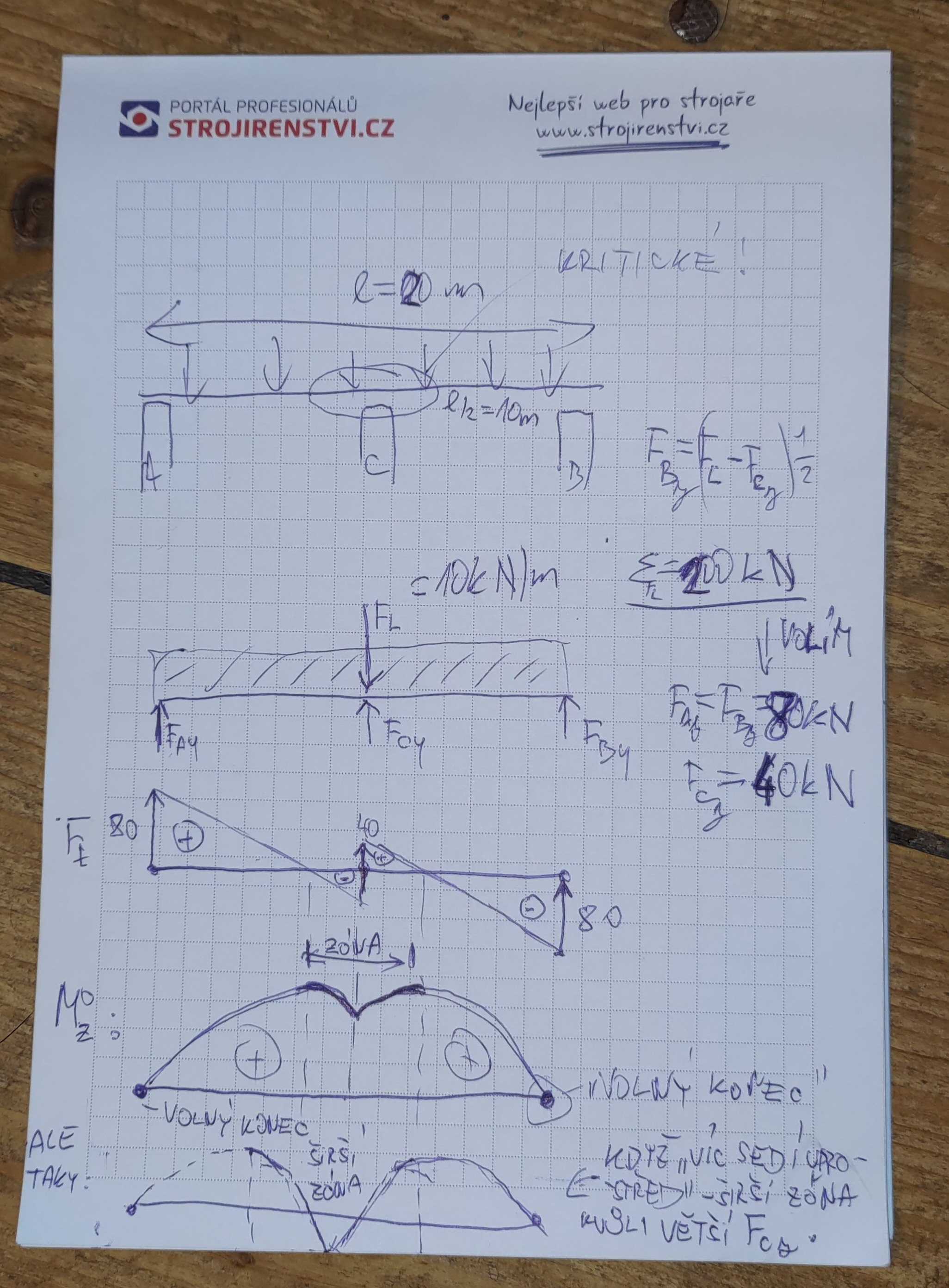

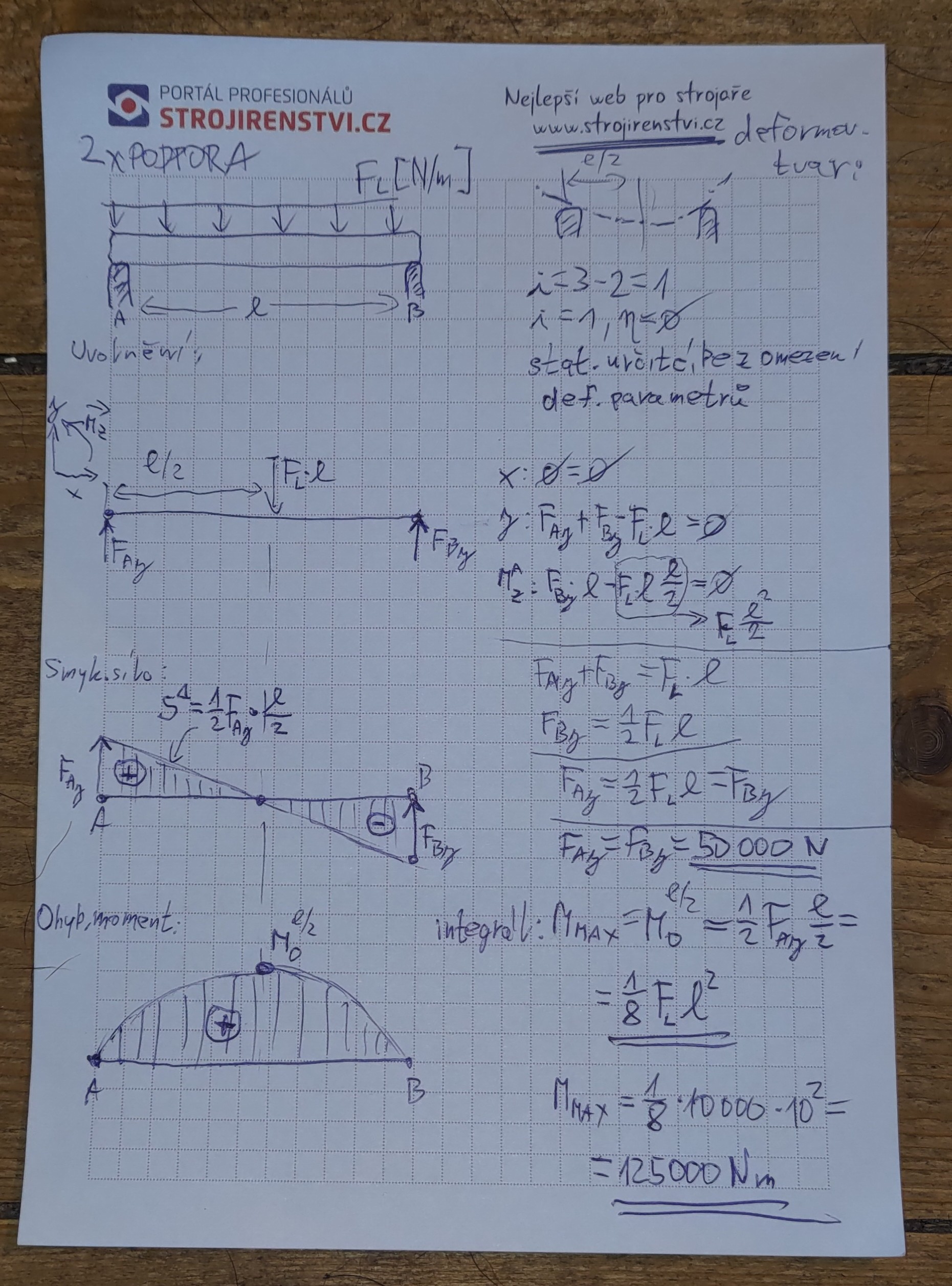

RaS> nakreslil jsem ti u vecere ty zakladni scenare nosniku.
Smykova sila, ale hlavne ohybovy moment ktery se vyrazne meni pripad od pripadu je to, co namaha nosnik (a v pripade vetknuti i vazby!).
Nejdriv staticky urcity, na dvojici podper. Nejhorsi misto stred nosniku:

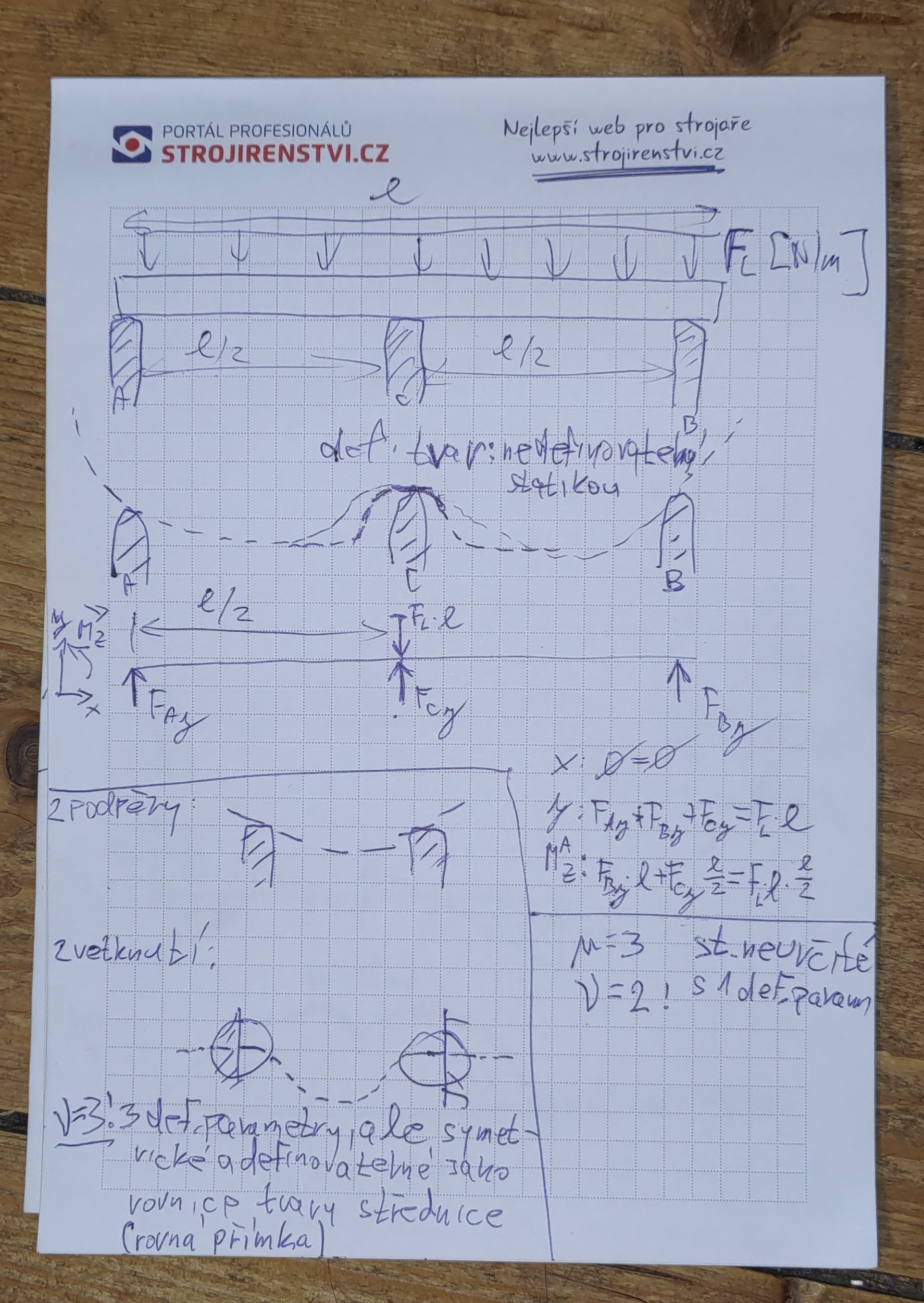

A s nastin s trojici podper, tentokrat staticky neurcita uloha s deformacnimi parametry (konkretni realita zavisi na nekolika dalsich vecech). Kriticke misto muze byt nad prostredni podperou, kdyz neni "utopena". Kdyz je "trochu utopena" pomaha aspon snizenim spickoveho ohyboveho momentu. Pak ale trochu i spodni konvexni pruhyby nosniku

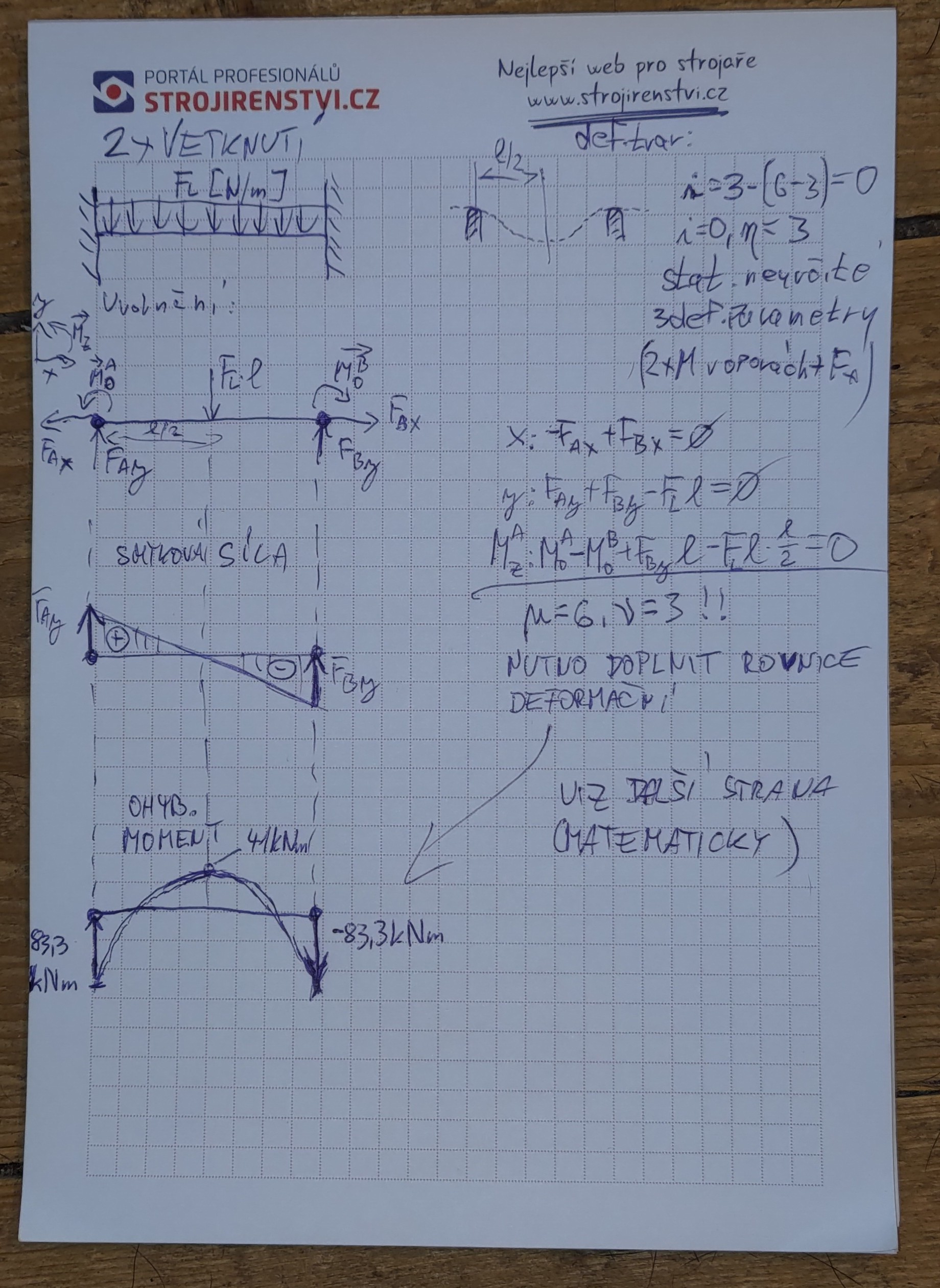

Pak neurcity, oboustranne vetknuty. Nejhorsi mista- hlavne vazby a v porovnani s prvnim pripadem mnohem mene stred nosniku:
K nemu je jeste treba dopocitat moment, protoze vazby momentove pusobi, ale staticke rovnice nestaci k urceni hodnot reakcnich momentu. Z nekolika zpusobu jsem rozepsal ten ciste matematicko-geometricky, ke kteremu neni treba znat dalsi mechanicke "figle". Princip je nulova suma ohyboveho momentu nosniku:
Pro pridanou podperu ve stredu je to u oboustranne vetknuteho snadne, tam se chova ta prostredni uplne stejne jako krajni vetknuti - je to uplne symetricke (opet teoreticky, prakticky zase zalezi na detailech). Nejhorsi mista hlavne opet vsechny tri vazby a stredy.
Kdyz jsem si zhruba spocetl ty nejhorsi scenare, splhalo mi napeti u trojice podper pres +/-200MPa nad podperou v tahu pro stary normovany DIN IPE nosnik z S235JR. Coz je hodne.
