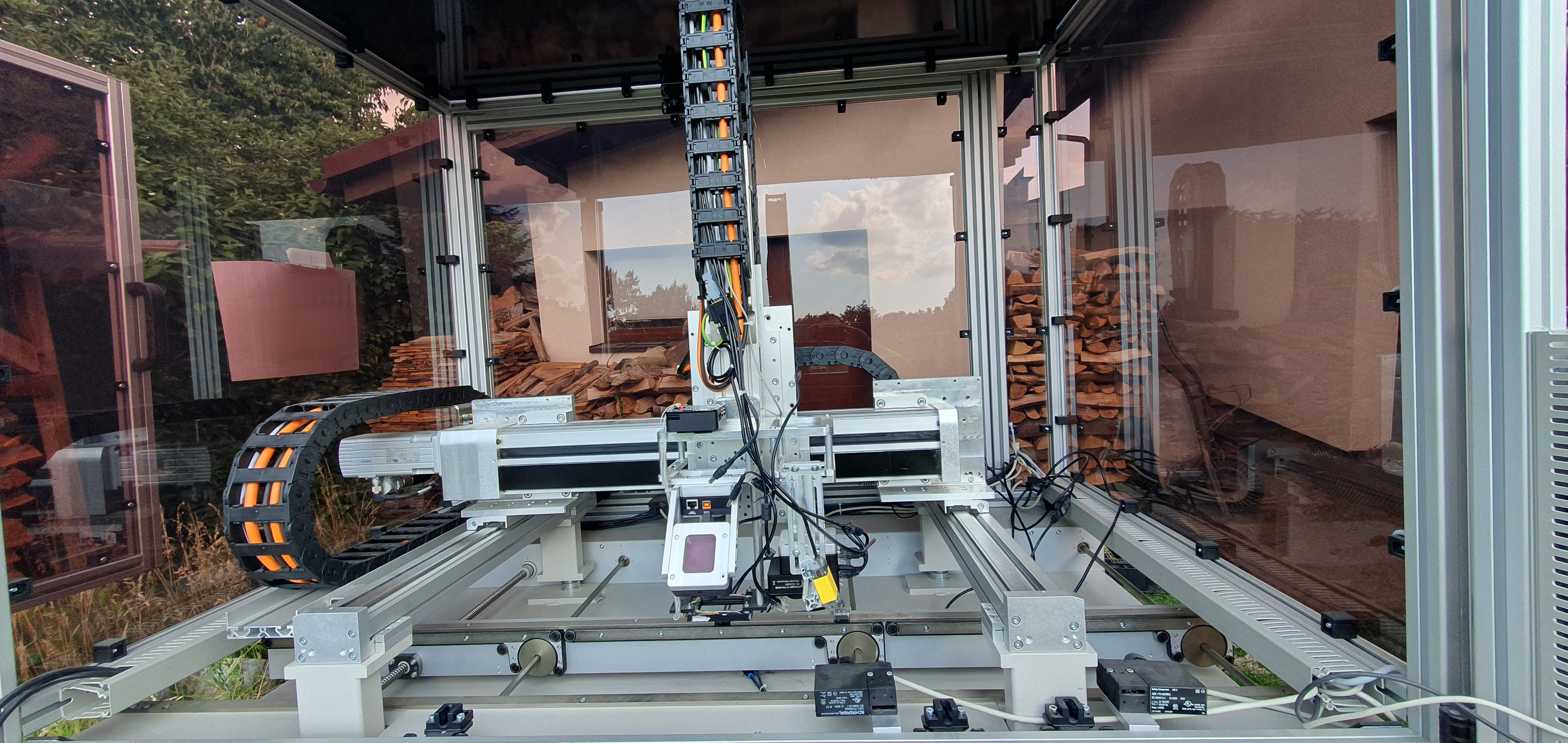

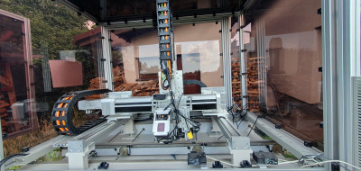

Nabízím k prodeji stroj, který by mohl být vhodný na stavbu CNC.
V případě zájmu mohu dodat nějaké detailní fotky.
Klíčové komponenty:
osa X
- 2x úhlová převodovka ATEK
- 2x lineár EGC-80-500-BS-20P-KF-0H-ML-GK
- 1x servo EMMS-AS-100-S-HS-RM
- 1x kontrolér CMMS-AS-C4-3A-G2 s profibusem
- 1x dlouhá pružná spojka
osa Y
- 1x lineár EGC-120-500-BS-10P-KF-0H-ML-GK
- 1x servo EMMS-AS-70-M-LS-RM
osa Z
- 1x lineár EGC-70-200-BS-10P-KF-0H-ML-GK
- 1x servo EMMS-AS-40-M-LS-TMB
K tomu věci okolo jako kryt s plexisklem z hliníkových profilů, podstavec, kabely, energořetězy...
Celková váha cca 500kg
Aktuálně je stroj očesán aby byla možná manuální manipulace.
O ceně nemám úplně představu (vím kolik je tržní cena komponent, ale nevím jaká je reálná prodejní cena na inzerát). Můj návrh je 100000.-, protinávrhu se nebráním

úprava ceny - 75000
