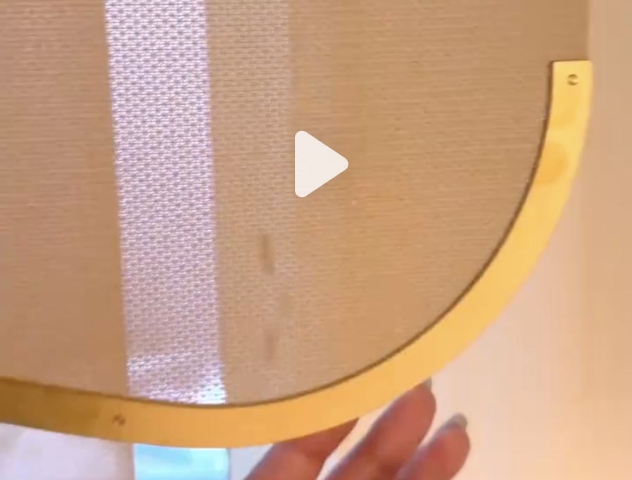

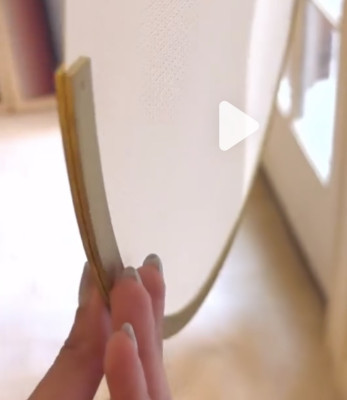

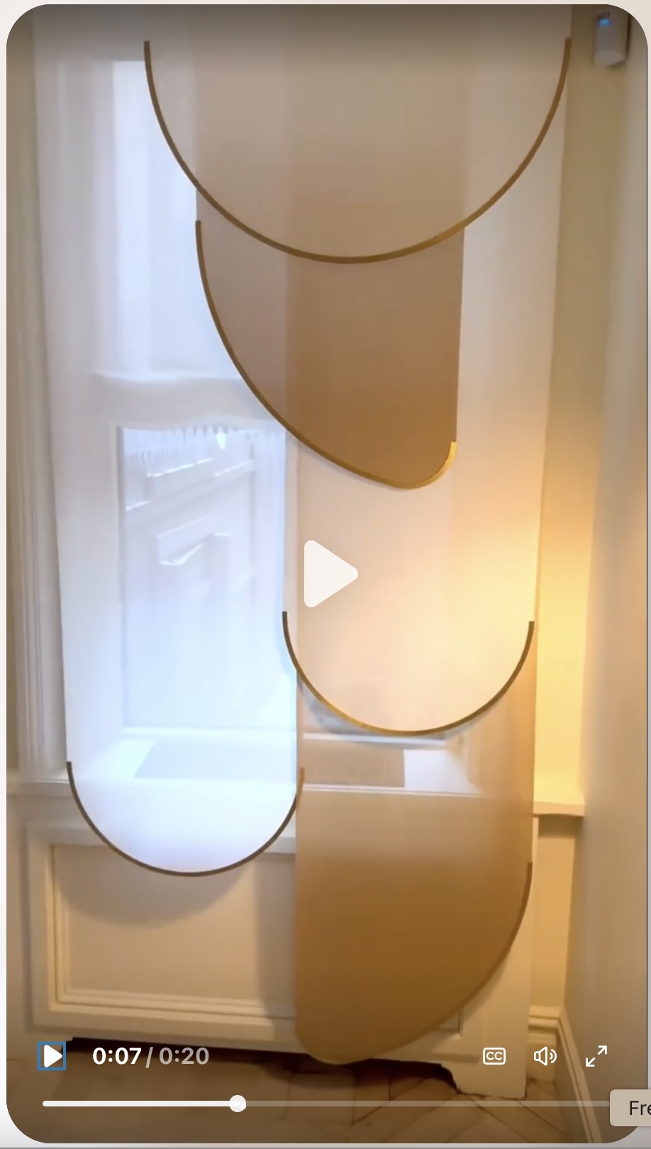

uměl by někdo nabídnout výrobu (příp. na jaký typ firmy se obrátit?) takto naohýbané pásoviny případně opatřené i těmi otvory-závity? Hrubé rozměry a požadavky na přesnost viz použití (musí sedět protikusy jinak plus mínus autobus).
https://www.pinterest.com/pin/1337074888696406
Hodnocení účelu a další offtopic moudra si nechte pro sebe.
Dík, T.

podle nynějších podkladů, bych to měl zvládnout zakroužit i svrtat. Určitě, ale potřebuju nějaké skicy s rozměry. Materiál předpokládám spíš mosazná pásovina než bronz ne? Ten malý rádius se určitě musí nejdřív vyzkoušet a předpokládám, že bude po "hrubé" výrobě nutné nějaké to broušení a leštění. Zdraví Zbýňa

Jaký rádius je ještě bez problémů, prosím?
Broušení, leštění souhlas.
Uměl bys udělat nějaký přibližný nástřel ceny (třeba ten plný horní půlkruh, radius odhaduji cca 35cm, oba protikusy s komplet opracováním včetně broušení, leštění a materiálu)?
Díky, T.

Obvykle tak 250 až 300 průměr (150 rádius) ještě jde. Ale stejně se to musí vyzkoušet, zejména ten napojovanej oblouk. Pro nějaký počítání by to chtělo ty skicy s rozměrama a popis provedení.
