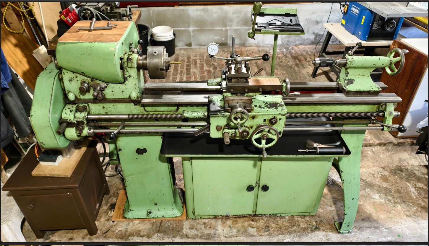

Pořídil jsme starší soustruh, ale nikde nemá štítek. Můžete mi prosím pomoci s identifikací?
Popisy na vřeteníku jsou v češtině. Točná délka zhruba 750mm, univerzálka 160mm.

Zkus pohledat tady:
https://www.lathes.co.uk/

ahoj, tady na foru je jeden podobny na fotce úplně dole:
(Josef Svoboda Olomouc?)
viewtopic.php?t=5336&start=75

martasg1 píše: 17. 7. 2025, 12:43 ahoj, tady na foru je jeden podobny na fotce úplně dole:
No to bych neřekl viz fotka (už ta vana je odlišná):

Zdenek Valter píše: 17. 7. 2025, 12:09 Zkus pohledat tady:
Doporučil bych nejdříve prohledat naše výrobce - JSO, TOS atp.

Mě se zdál podobný ten support resp. jeho ovládací prvky a tvar odlitku koníku :D
Ale zbytek je jiný to máš recht.

Mě to přijde podle toho tvaru koně,přepínání suportu a podle toho vřeteníku s doděláváným krytem na nějaký Arno Plauert,G. Karger apod. :)
