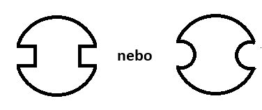

potřeboval bych vyrobit "špunt", který bych zasunul do trubky v přední vidlici koloběžky, aby se neohýbala. Nějaká firma tu před časem rozkopala cestu, ale pak to jen zasypali, nesrovnali a teď je z místa kudy dřív jezdili i lidi na silničních kolech, tankodrom. Od tý doby se mi ohnula už druhá vidlice. Ještě mám jednu v zásobě:
https://shop.happytec.it/cs/shop/ricamb ... 2-esr2-evo
Další už nebudou, tak jí potřebuji zpevnit:-)
Poptávka: Kulatina průměr cca 22 mm (později upřesním), délka 100 mm, ze dvou protilehlých stran podélné drážky, aby se vešel ovládací kabel a brzdové vedení o průměrech do 6 mm. Je mi jedno, zda drážky vzniknou frézováním, nebo podélným provrtáním před soustružením na správný průměr, či nějak jinak.

Pevnejsie to bude, ak to bude vyzerat ako trubka a bowden pojde stredom

gekonko píše: 18. 8. 2025, 4:57 Pevnejsie to bude, ak to bude vyzerat ako trubka a bowden pojde stredom
No je fakt, že nejlepší by asi bylo, kdybych měl první ks s těma drážkama, protože to bude snadný na instalaci, prostě jenom narovnám řídítka, nasunu váleček a hotovo.
Pak další 2 už s tou jednou dírou v ose, když součástí akce bude stejně kompletní demontáž.
Ale vlastně si s tou pevností nejsem jist: Je to v situaci, kdy potřebuji zpevnění proti ohnutí jen dopředu/dozadu. Tak bych čekal, že když v téhle rovině bude plný materiál, bude to lepší. Nebo ne?

Když ti tohle řešení nezabere tak určitě půjde vyměnit celý sloupek vidlice, ten si pak můžeš nechat vyrobit z nějaké odolné oceli, za mne vhodná a používaná na ocelové vidlice kol je 15130 (4130).

To místo je opravdu extra namáhaný. V podstatě se jedná o 70 cm dlouhou páku:-) A na konci je to místo na trubce 29,5/22,4 a opírá se o plochu D asi 45 mm. Je to v části se závitem, ohyb uvnitř viditelný asi 40 mm od konce trubky.
Na nový vidlici to vypadá, že trubka je do ní zalisovaná, nebo tak něco. Nevím zda je to standardní řešení a jestli by šla vyměnit za lepší. Kdyby ano, tak by se takhle mohla časem upravit ta první. Druhá třeba nějakou dobu vydrží se špuntem, jestli na něj dojde a nová by zůstala v záloze.

Krk bývá do Al vidlice zalisovaný/vlepený. Kdybych si to měl upravovat, tak bych (v prvním přiblížení) uvažoval o tom, že tam udělám závity, zašroubuju do sebe a zalepím. Pokud budu mít jak tu vidli chytnout do soustruhu. Pojistím Al kolíčkem.
