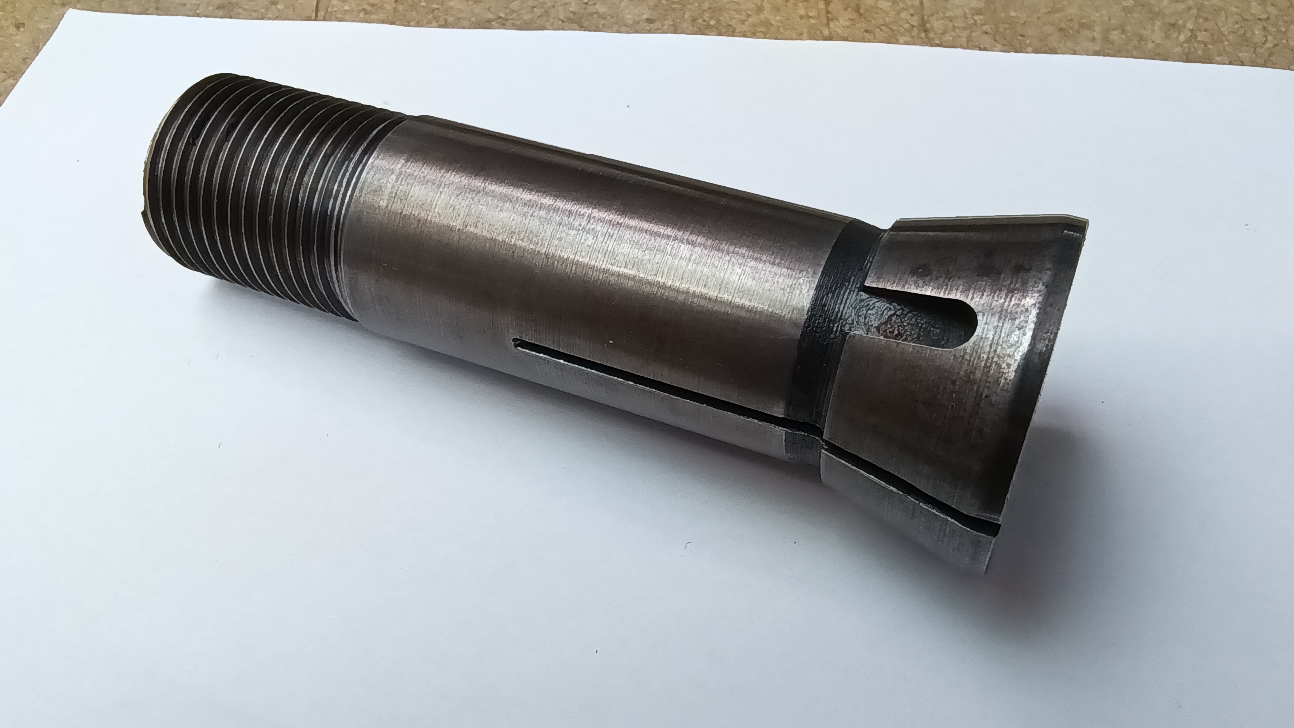

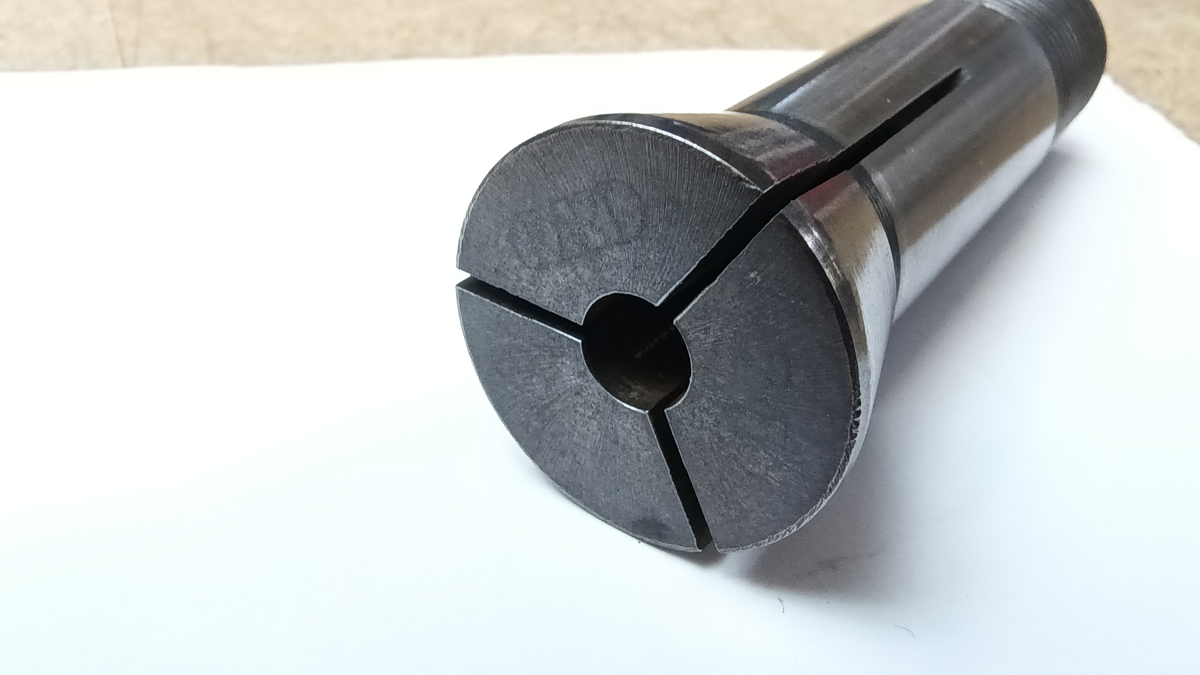

takéto klieštiny boli k maďarskej brúske na gravírovacie frézky TMP-K (SZERSZÁMGEPIPARI MÜVEK). Ale viem že aj vzhľadovo veľmi podobné, ak nie rovnaké boli k maďarským sústruhom rady E1N-E3N.

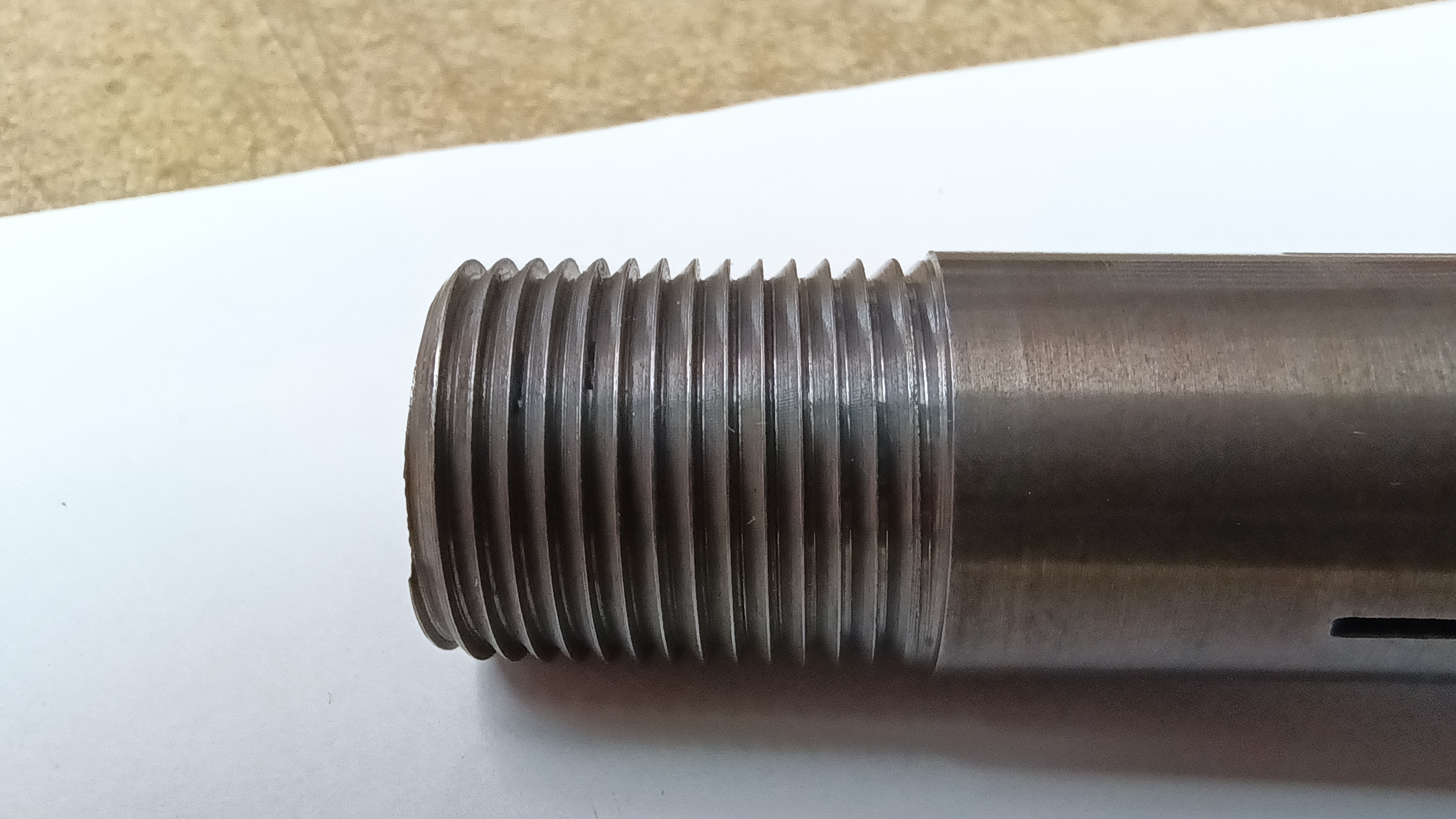

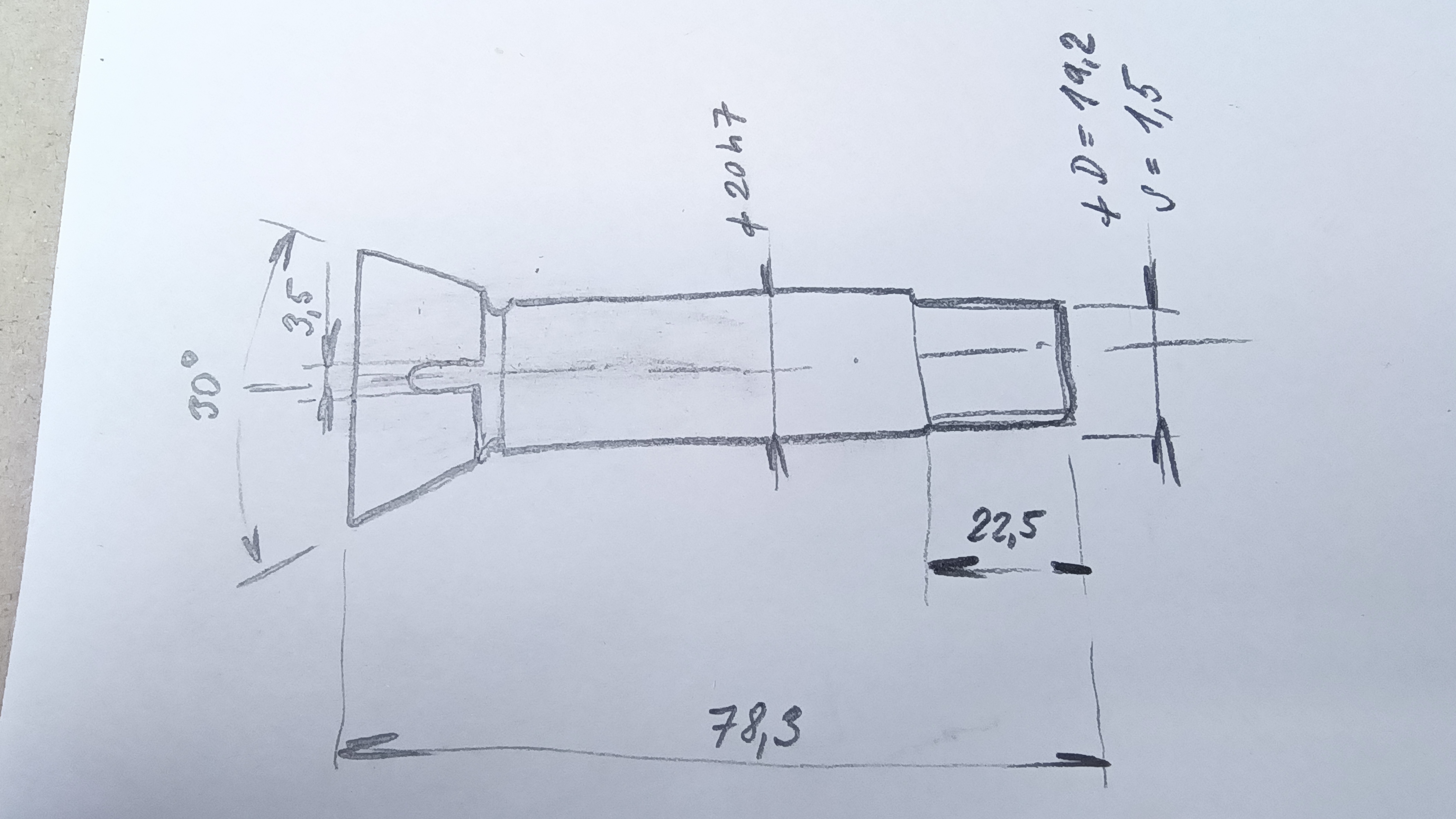

potvrzuji napsané, mám sadu kleštin tvarově shodných v kulatém plechovém stojánku, které mají závit M20x1,5 a drážku na průměru 20, ale viděl jsem i kleštiny se závitem 6/8"- 28, tedy s průměrem závitu 19,05. Takže tvarově jsou zaměnitelné, jenom se bude muset řešit aretace a vtahovací trubka nebo matice.
