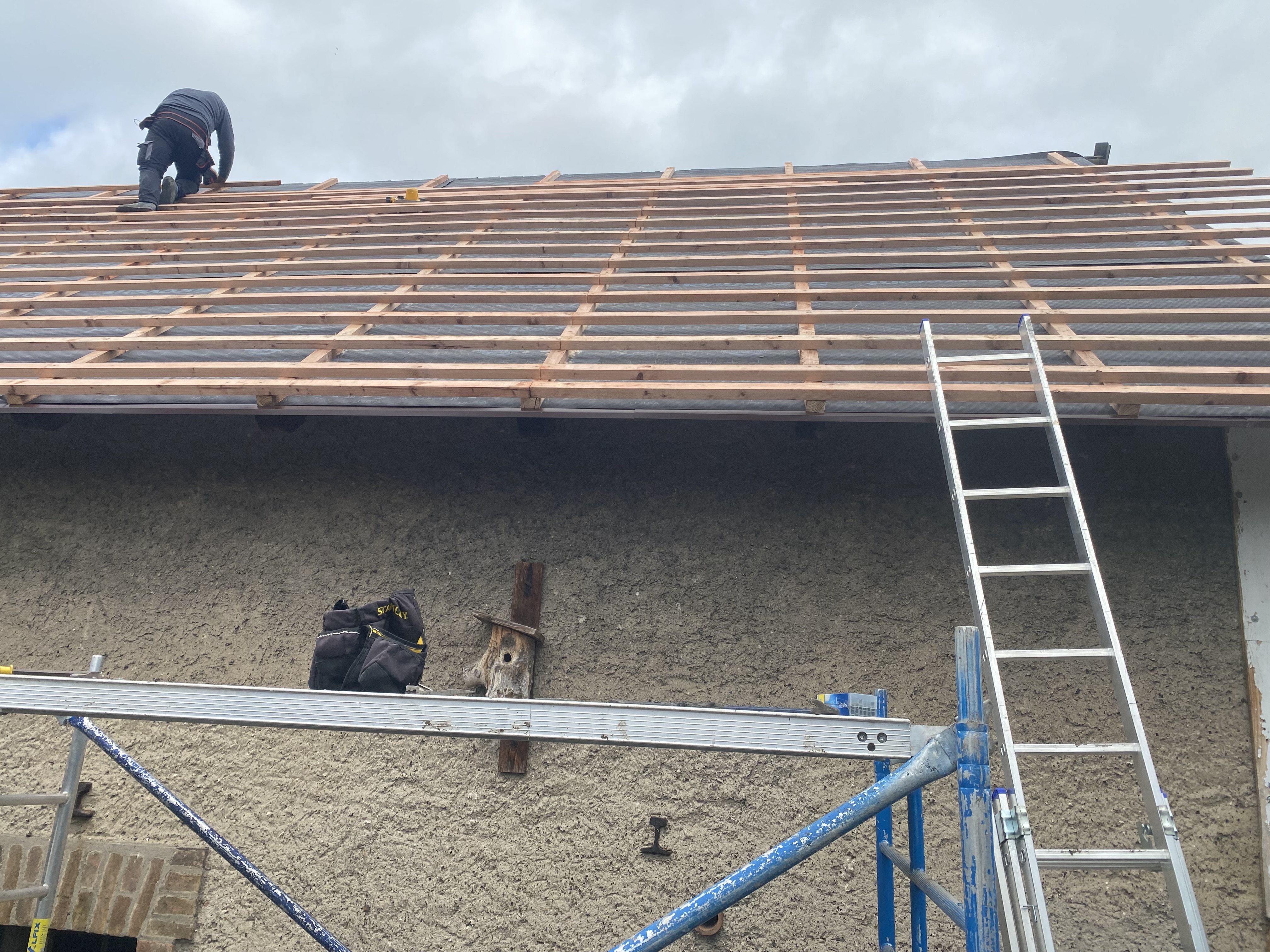

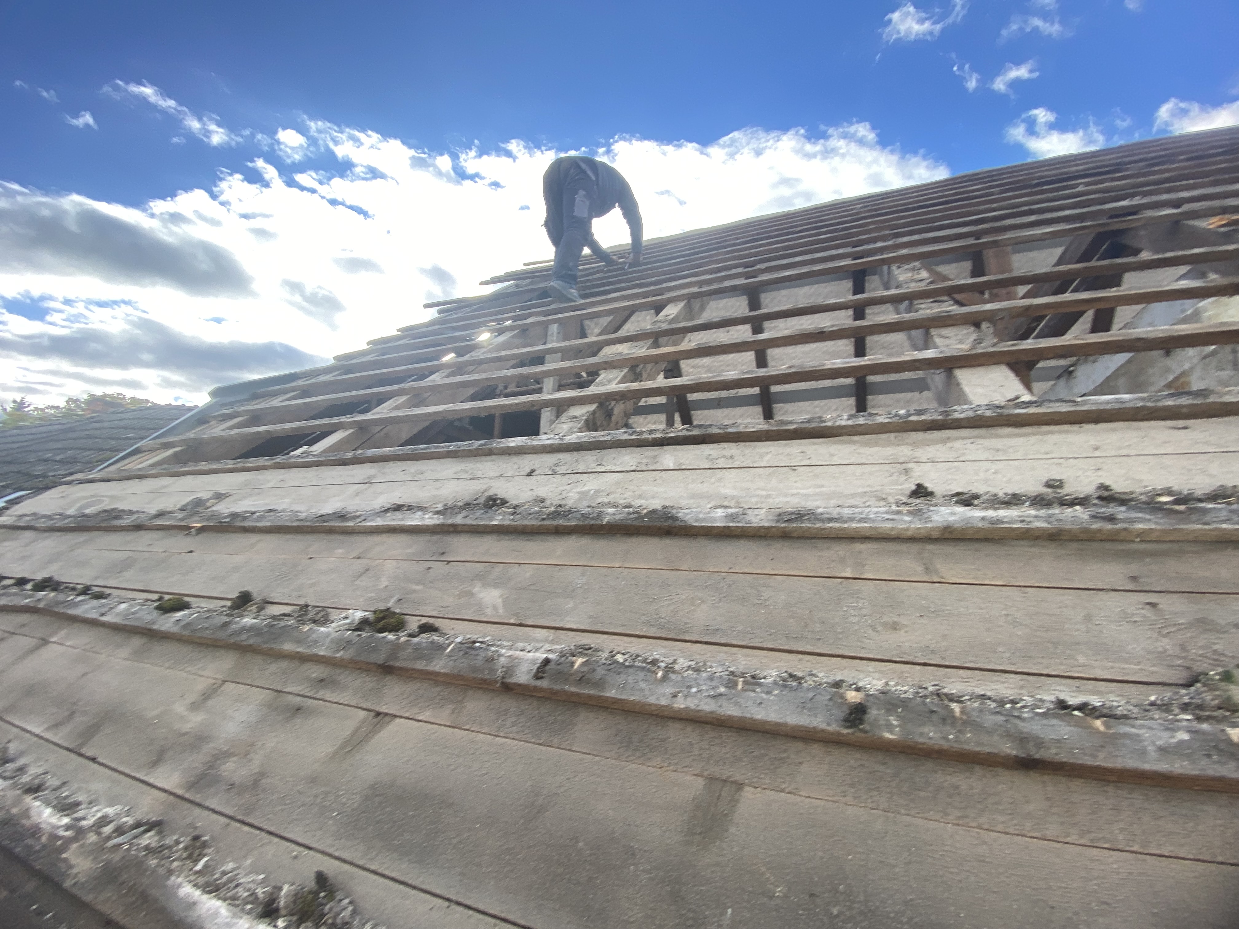

Ahoj kluci.
Všem moc děkuji za příspěvky. Prudič to je zajímavý nápad umístit izolaci až pod krokve a nechat celý prostor mezi krokvemi též odvětrávat. Dnes jsme sundali celou střechu. Vazba je z roku 1936 je spojována dubovými kolíky a a je celá v pořádku. Pouze v jednom místě naštěstí až úplně dole trám co vyčuhuje přes fasádu byl do půlky shnilý ,tak ten kousek 130cm ten se dneska vyměnil. Za tu dlouhou dobu bylo všude ve stodole strašně moc prachu bordelu jak se dávalo na půdu seno. Veškeré trámy celou vazbu jsem ometl rýžovým koštětem a pak ještě foukal aku fukarem. Ta špína a bordel za trámy a na trámech byla opravdu neskutečná foto stará a nová střecha
PRUDIČ
Příspěvky: 74
Registrován: 21. 3. 2021, 9:40
8. 10. 2025, 5:58
Pokud to tak uděláš s tou izolací pod krokvemi a odvětráním to dřevo tam bude na věky..... :D
