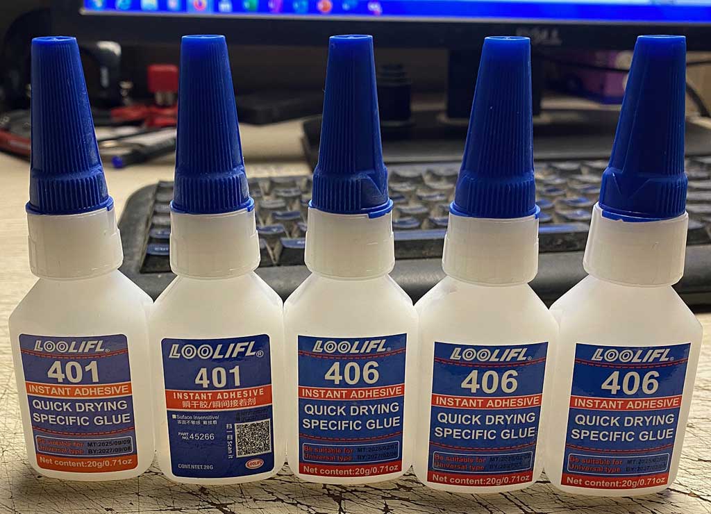

Co takhle fteřinovka 401
lubbez
Příspěvky: 3433
9. 10. 2025, 10:49
Loctite 401 i Loctite 406 stojí v průměru 300 korun za 20 ml. Lepidla na obrázku stojí dohromady 220 korun :lol: . Parametry ????? Po ročním provozu 24/7 tepelně namáhaném cca 60°C lepeném dílu nedošlo k žádnému problému. 3 kousky lepené Loctitem a tři tímto.

Kupováno na alíku, stačí napsat vteřinové lepidlo 401 a pak najít třeba nějakou akci, kdy je to bez dopravy. :D

Ne, NE, NE nikdy více. každá várka je jiná, moje byla ředenka cca 1:10 tady opravdu šetřit nemá smysl :-(
lubbez
Příspěvky: 3433
9. 10. 2025, 5:35
Pánové, tohle je čtvrtá dodávka za poslední 3 roky. Tyhle jsem ještě nezkoušel, ale ty předchozí fšechny fungovaly. A to testování bylo opravdu docela důsledné. Samozřejmě pokud by se mi stalo, že něco nebude fungovat, už nekoupím. Ovšem nelze říct, že vše čínské je sračka.

Do komercnych veci by som to neriskol. Inak mam odskusany recept nasich dedov - lak na nechty drzi jak sprosty :D

Anaerobní lepidla z alíku používám mnoho let, na závity fungují naprosto perfektně úpně všechny. Jak modré tak i červené. Drží dobře, ale šroub se dá povolit bez toho aniž bys ho ukroutil. Používám je i na ložiska která z jiných důvodů pravidelně měním, nikdy se nestalo že by lepidlo z alíku povolilo a to mám díru na ložisko udělanou tak, že tam jde vsunout volně jen rukou. Ložisko 6204 tam spolehlivě drží, ale při výměně jde vyrazit větším kladivem bez použití nějakého šíleného násilí. Na šrouby pro běžné použití z toho neměj žádný strach, kupovat loctite jsou jen vyhozené peníze.
