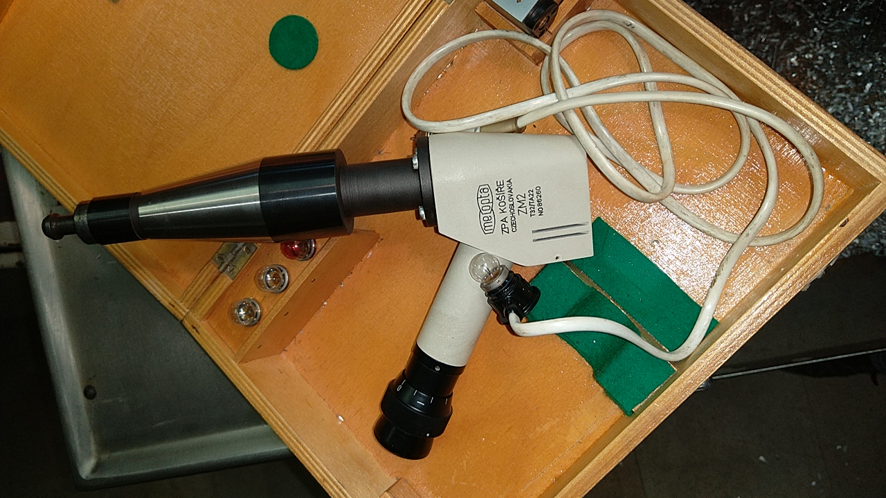

Ahoj, dostala se mi do ruky tahle hračka
Jak se to používá?
čekal bych, že to upnu do vřetene a v objektivem uvidím nějakou strukturu obrobku a podle kříže v okuláru nastavím posuvem stolu třeba hranu nebo něco
vidím tam jen zelenou matnici s křížem ale nic víc, nic z čehokoli co je pod objektivem
originál žárovka sice nesvítí, ale pokud místo ní posvítím baterkou, tak se objektivem promítne na obrobek světlo ale stejně nic než zelená matnice s křížem vidět není
asi to moc použitý nebylo
díky za diskusi
středící mikroskop Meopta ZPA ZM2

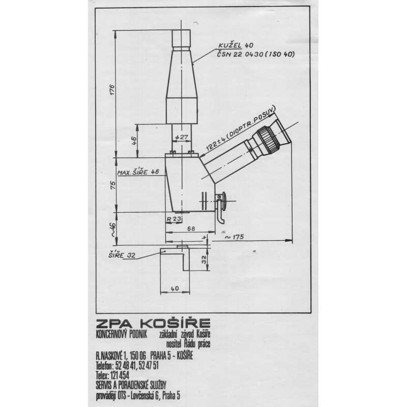

Středicí mikroskop ZM2 v. č. 86026 ze ZPA Košíře, Naskové 1, vyráběný pod značkou Meopta Praha, v Musílkově 208.
Středicí mikroskop je zařízeníčko umožňující nastavit osu nástrojové dutiny vřetene do průniku rysek křížku narýsovaných na obrobku nebo pomocí záměrného úhelníku z příslušenství na hranu obrobku.
Mikroskop má vlastní dobrý osvětlovač, avšak někdy je lepší použít vnější světelný zdroj nebo lépe dva světelné zdroje proti sobě.
Transformátorek pro napájení 6V 5VA musíte mít vlastní, ale některé nástrojařské frézky (TOS Čelákovice, závod Žebrák / INTOS Žebrák) měly na svém panelu vlastní zdroj s konektorem 6AF 282 18 (pětipólová pevná zásuvka se závitem) Tesla Jihlava. Tento konektor na panel je v příslušenství.
Technické údaje:
Celkové zvětšení: 30x (achromatický objektiv 3x, okulár 10x)
Zorné pole: průměr 3,2 mm
Rytí záměrné destičky: dvojitý kříž a kruhové segmenty prům. 0,3 mm, 2,4 mm, 3,6 mm a 4,8 mm
Dioptrická korekce okuláru: ±5D
Upínací stopka: ISO 40 ČSN 22 0430 / DIN 2080, na stopce původní konzervační tuk
Hmotnost: 1,84 kg, s příslušenstvím a překližkovou skříňkou 2,93 kg

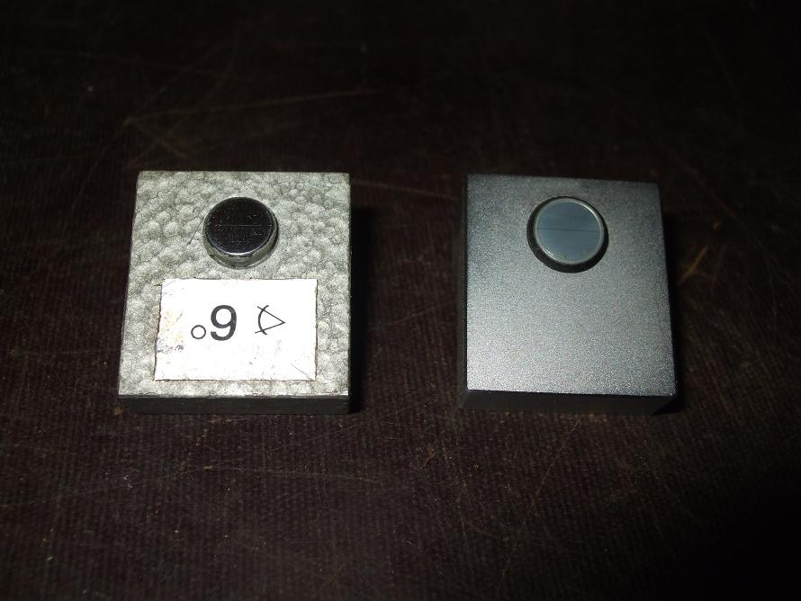

Mám obdobu od Zeiss na suradnici. V tej drevenej krabici máš taký malý uholník so sklickom a zamernym krížom - to si daj na hranu obrobku a na to chytaj nulu. Prípadne dá sa nula chytať aj na obrobku, ideál je mať brúsené strany a nezrazenu hranu.
