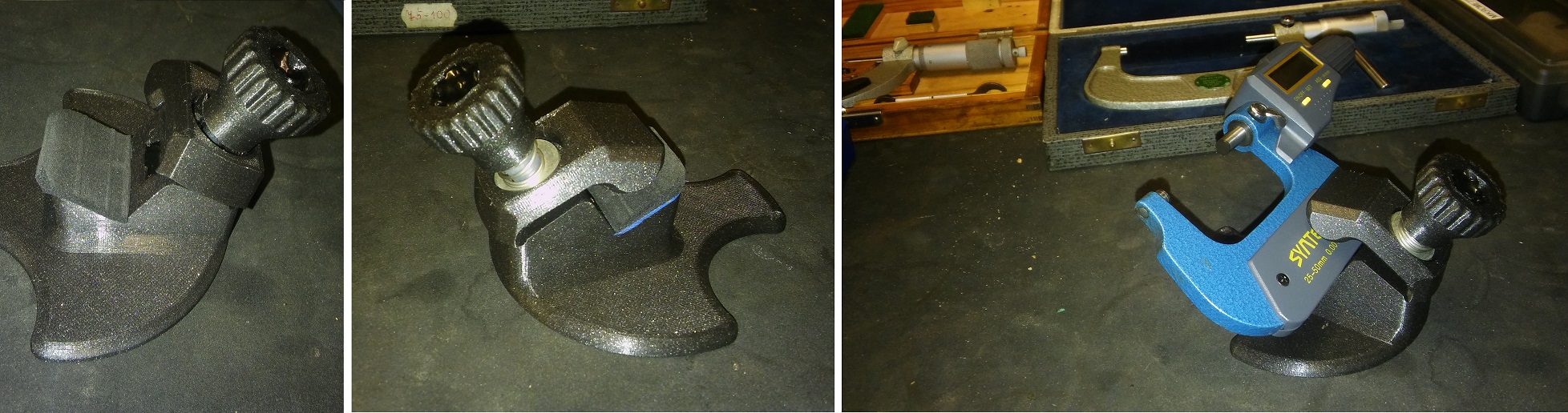

Drzak mikrometru. PETG, mikroporezka proti klouzani, pruzina na rychlou vymenu, zakladna se zatisknutym oluvkem aby nepadal.

Dawe píše: 5. 12. 2025, 10:28 Drzak mikrometru. PETG, mikroporezka proti klouzani, pruzina na rychlou vymenu, zakladna se zatisknutym oluvkem aby nepadal.
Vlastní model nebo jsi ho někde stáhl?
