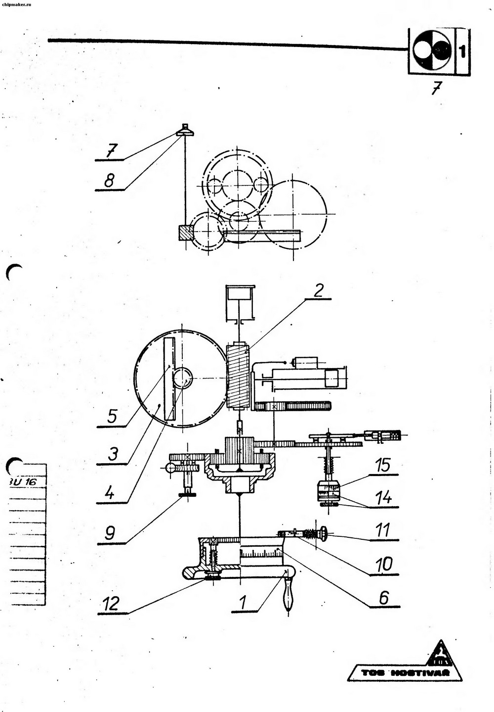

Áčko má hydraulicky:
oscilaci stolu
rychloposuv ("odskok" - hřebenem)
mikroposuv (bubínek vpravo - do mechanického dorazu)
tlumení reverzací v úvratích
zbytek si mimo mašinu narychlo nevzpomenu
timer na vyjiskření je elektrický, místo původního (je nepřesný a to je fatální) tam mám nějaký Omron - můžu až budu v práci opsat.
Hydraulický schéma (originál) v práci na 99% mám - ale pokud si pamatuju, tak je bez řezů jednotlivými prvky.
Puvodní řízení (kromě časovače a jednoho typu ventilu, co se sere) je absolutně bezproblémové a povedené (funkcí).

Přísuv (16mm rychloposuv - odskok - pokud si pamatuju) je realizovaný tím válcem vzadu přes hřeben a to velký ozubený kolo na točně - abys mohl jezdit šikmo. Vlastní pracovní přísuv je opět hydraulický, přes ten nastavitelný bubínek vpředu (nastavíš dráhu - zdvih - od nuly do tuším 0.5mm) , ale mechanicky do toho samýho hřebene a kola. Oboje je nutné aby fungovalo. Stejně to budeš muset rozebrat, včetně toho valivého vedení, musí to být naprosto čisté, bude to všechno totálně zas....
Až budu v práci, dám Ti to do pošty.

tady máš narychlo tu mechaniku.
Válec vzadu dělá odskok - tj. těch 16mm (doraz/doraz). Malý válec (úplně vpravo) dělá pohon bubínku (14,15) kde si nastavíš vlastní dráhu pro broušení (tj. přídavek + bezpečná vůle před kusem, abys do něj v cyklu nenajel rychloposuvem). Celý to se pak sečte na tom šnekovým kole, to pak přes ten pastorek pohání ten hřeben (5), co dělá pojezd brusného vřeteníku po jeho valivým vedení. Pomocí mikrokopusuvu (7) to pak ještě můřeš ručně dohnat na přesnou míru .Celý to je takhle složitý, abys mohl jezdit i šikmým přísuvem. Když brousíš v díře, tak vyřadíš odskok, když brousíš zápichem, tak si zvolíš cyklus odskok, přísuv, doraz, časovač na vyjiskření a odskok opět dozadu, když brousiš s oscilací, tak si k tomu ještě přidáš oscilaci a předvolíš, kde to bude v úvrati (jedna nebo druhá nebo obě) strany přidávat.
Závaží akorát vymezuje vůle v celým tom mechanismu - aby to furt končilo naprosto stejně.

ďakujem za schému.
dnes som to trochu pozrel a to závažie som si zle pamätal, skutočne je to pružina. vymedzenie - OK, potvrdili ste mi predpoklad.
pod stolom mám piestnicu na posuv stolu. vidím tam cez medzierku aj dačo, čo by mohol byť ten piestik na pridávanie do záberu.
sú tam aj 3 nejakú vývody na trubky, ktoré sú nezapojené. mám tam aj dačo, čo v minulosti mohol byť prepínač pohybu stolu (?).
