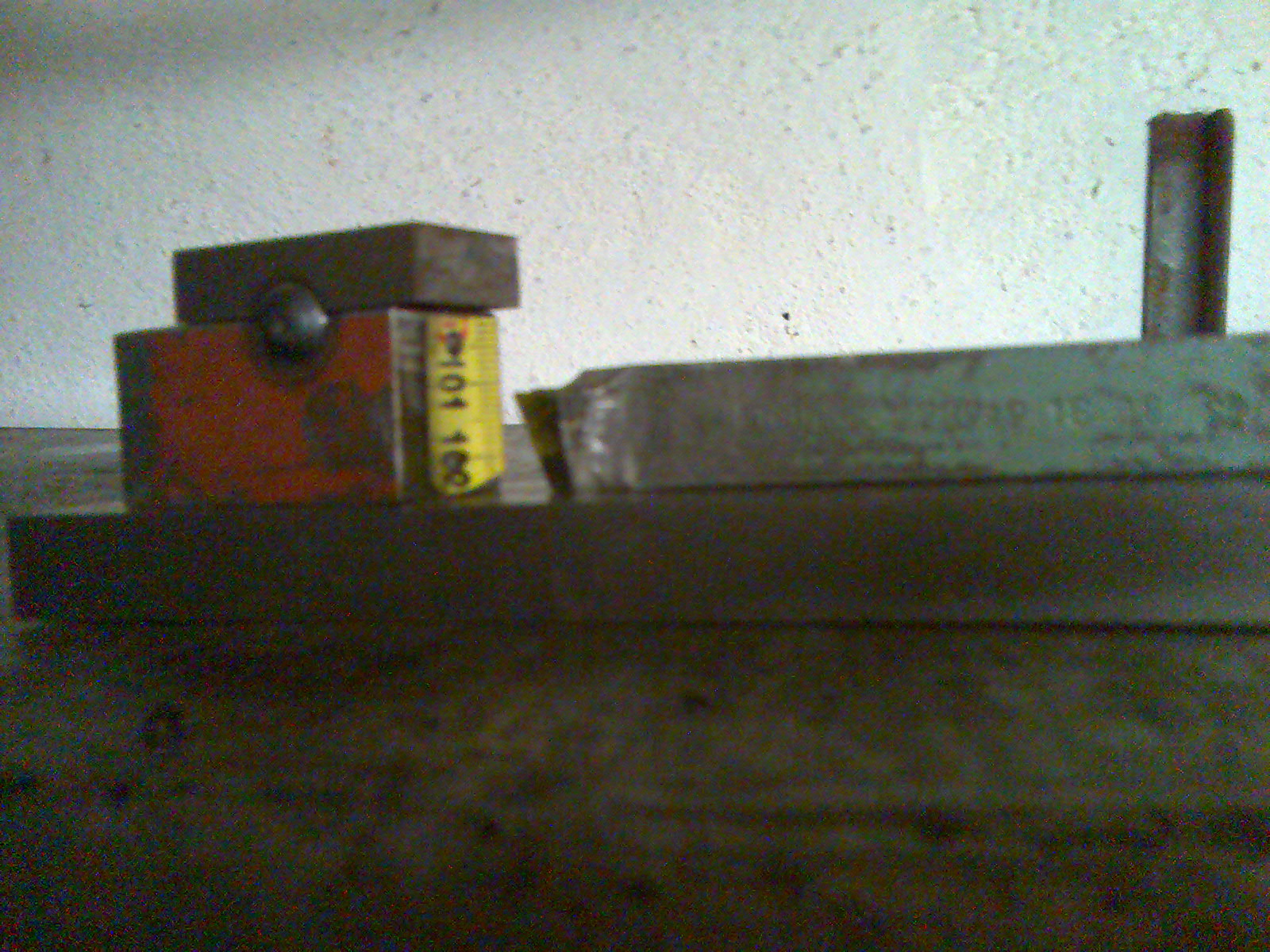

..tu som odfotil takú pomôcku ktoru použivam aj doma aj v robote na sustruhu myslim že to trocha ulachči a urychly nastavenie noža do osi sustruhu....keby si niekto chcel pomôcť tak nech si to vyrobi..je to jednoduche len kus metra som prinitoval na kocku a ked piložim nôž tak na metri si odčitam aku hrubu podložku potrebujem pod nož ..na sv18tke by mala byť vyška 25mm

Vetsina klasickych starych soustruhu ma primo na zadni strane pricneho suportu rysku podle ktere se to zjisti.

Na tohle znám velice podobnou metodu, v práci máme na všech 3 soustruzích vyrytou rysku ve výšce osy na příčných saních. Viděl jsem to už u víc mašin. Já to odjakživa měřím posuvkou od spodku nože, ale na každé mašině mám lihovkou napsáno kolik to vlastně je.
PS: přesně jak píše Radek
