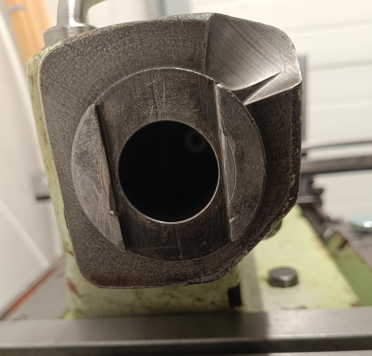

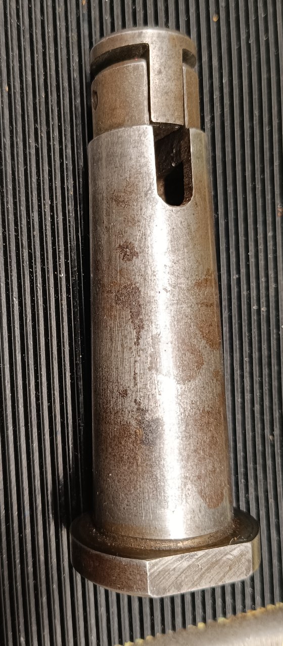

riešim pravdepodobne úplne banálny problém, ale ako amatér sa radšej opýtam skúsených. Na mojej SU32 je v koni kužeľ MK4, avšak bez unášacej drážky vzadu. Zaistenie proti prípadnému pretočeniu je vyriešené zvláštnou redukciou MK4/MK3, ktorej golier zapadne do drážky vpredu na pinole.
Mám tu nejaké väčšie (fí 16 a 20) vŕtacie hlavičky ktoré by som chcel mať k sústruhu. Je lepšie do nich dať MK3 tŕne a používať ich z redukciou, alebo rovno MK4?

Tá redukcia je tam preto tak urobená, aby si tam nepchal nič s MK4.

Momentálne nie celkom. Tá redukcia je rokmi o nejakú stovku opotrebovaná a oprie sa o golier predtým ako na 100 % sadne do kužeľa v pinole (musím ten golier trochu obrúsiť). Ale podľa mňa to ide, na redukcii je zozadu taký vytláčací hríbik a povedal by som, že v mk4 bude redukcia držať pevnejšie ako v nej mk3.

No tak to sem asi mimo :-) já jedu na su 32 s nástrojama mk4 už asi 15 roků :-) na koníku vůbec takový vybrání nemám ani to vybrání hrany koníka a nikdy sem redukci na mk3 ani neměl...
vrtal sem i 60 vrtákem (nerez - samozřejmě postupně na vícero průměrů vrtáků)
Jen u těch větších raději ten vrták naklepnu do kužele a dám projistotou unašecí srdce na vrták (srdce jen u oceli a nerezi na hliník nedávám)
tak to je moje skušenost ale kdybys bral špony jak za Stalina tak to tam raději ani nezkoušej :-)
Ale je možný že tvoje su32 je jinší než moje

stachanovčiť na ňom nebudem, ja som všeobecne opatrný málo úberový sústružník. To vybratie a redukcia je na tuti originálne príslušenstvo k stroju, je o tom dokonca zmienka v manuále. Možno neskôr to už vyrábali bez toho, môj stroj má výrobné číslo 255, bude s tých skoršie vyrobených. Nemáš na tej tvojej pinolu už vymenenú?

Na mojí SU32 mám zoubek u nonia, ale aretaci z čela pinoly nikoliv.

V práci dělám na SU32, a je k němu ta origo (ale už doku*vená) redukce. Přede mnou se na soustruhu podepsala spousta odborníků (za to že v tý instituci pracuju si můžu sám :lol: ). V pinole je doku*vený kužel Mk4, protože tam předešlí Stachanovci strkali vrtáky s Mk4 průměr 35+, které samozřejmě nebyly nijak unášené, a protože to byli samo-uci... Řeším to tak, že jsem koupil nové obyč vrtací redukce Mk3/Mk4, které v pinole drží celkem bezpečně, a vrtám-li postupně, udrží i třicítku vrták s Mk3. Takže resumé je takové, že je lepší sehnat nástroje/upínače s Morse3, protože ten kužel toho udrží překvapivě dost, a zbytek obrábění řešit klasicky nožem. Dávat do pinoly vrták s Mk4 pro ni může být smrtící. Vrtací hlavičku s Mk4 asi udrží, protože se dřív protočí vrták v hlavičce. Osobně jsem přešel k používání kleštinových upínačů, a přijde mi to jako ideál. Exotické nástroje do průměru 10mm upínám do vrtačkové hlavičky, a pro větší vrtáky striktně Morse, nebo kleština. Omlouvám se, že jsem se tak rozvášnil a rozepsal :)
