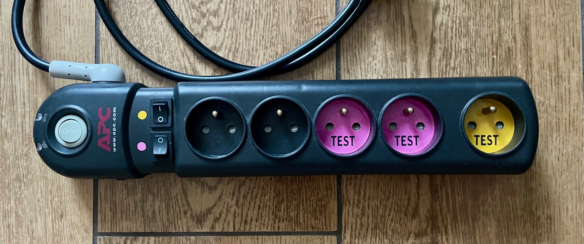

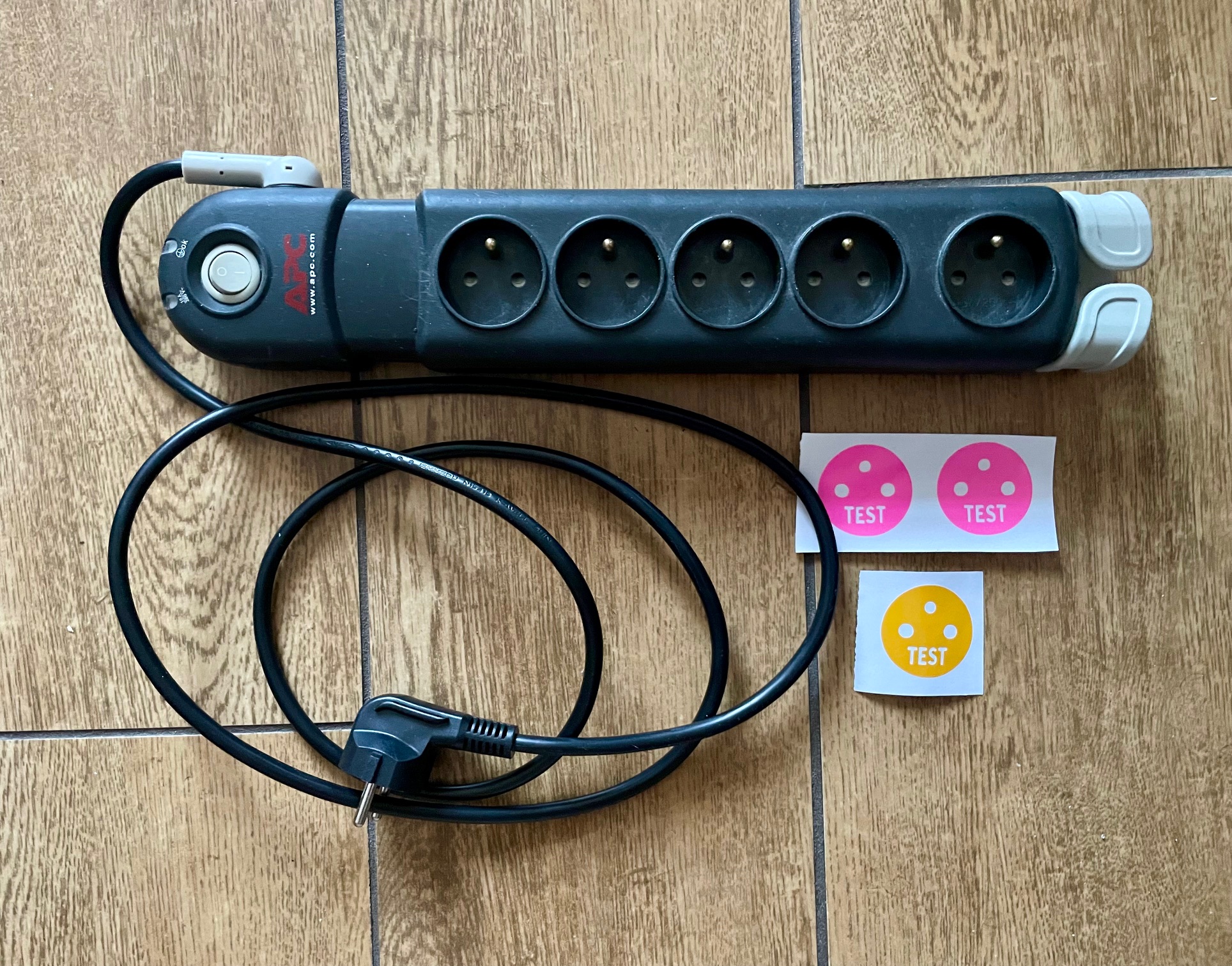

Nabízím 2 kusy vícenásobných prodlužek s přepěťovou ochrnanou od firmy APC.
Cena 149Kč/ks - k dispozici 0ks ze 2kusů (rezervace 1ks Packa, 1x elbarto).
Když jsem hledal vhodnou krabičku do kreré bych umístil zkušební protizkratovou zásuvku, tak mě napadlo využít klasického "psa" a adaprér E27 na žárovkou z Aliexpresu a zasunout ho přímo do prodlužky, ale při rozebrání klasické prodlužovačky by to bylo hodně krkolomné řešení.
Jako konstrukčně výhodnější a funkčnější řešení se ukázalo využít prodlužku s přepěťovou ochranou od firmy APC, která má možnost jednoduše oddělit jednotlivé zásuvky pro určité funkce.
A toto z toho vzniklo během sobotního odpoledne.
- byla zachována funkce přepěťové ochrany
- první dvě zásuvky jsou odděleny od zásuvek testovacích a jsou to tedy obyčejné zásuvky
- další dvě zásuvky jsou testovací protizkratové
- poslední zásuvka je určena pro adaptér s žárovkou a je připojena k testovacím zásuvkám -adaptér ještě Aliexpres bohužel nedoručit :-( , takře celkový pohled ještě není na foto.
- tělo prodlužky bylo osazeno 2 kusy kolébkovými vypínači, jeden má funkci vypnutí žárovky a druhý dokáže překlopit přemostit a vypínat testovací zásuvky.
- na plotru jsem vyřízl ještě barevné označení zásuvek
Do zásuvky pro žárovku, lze samozřejmě ihned připnou i klasickou lampičku nebo jinou indukční žátěž.
Takže pokud je tu ještě někdo, kdo by si chtěl vyrobit něco podobného, mám tady dva kusy této přepěťovky APC + k tomu samolepky do zásuvek (testovací zásuvku si musíte postavit už sami).

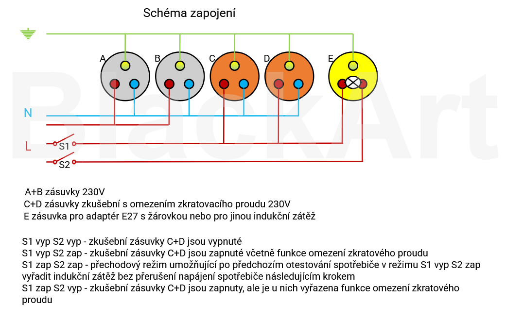

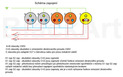

,,,doplněno schéma zapojení a popis funkce spínačů pro zájemce o přestavbu přepěťovky.

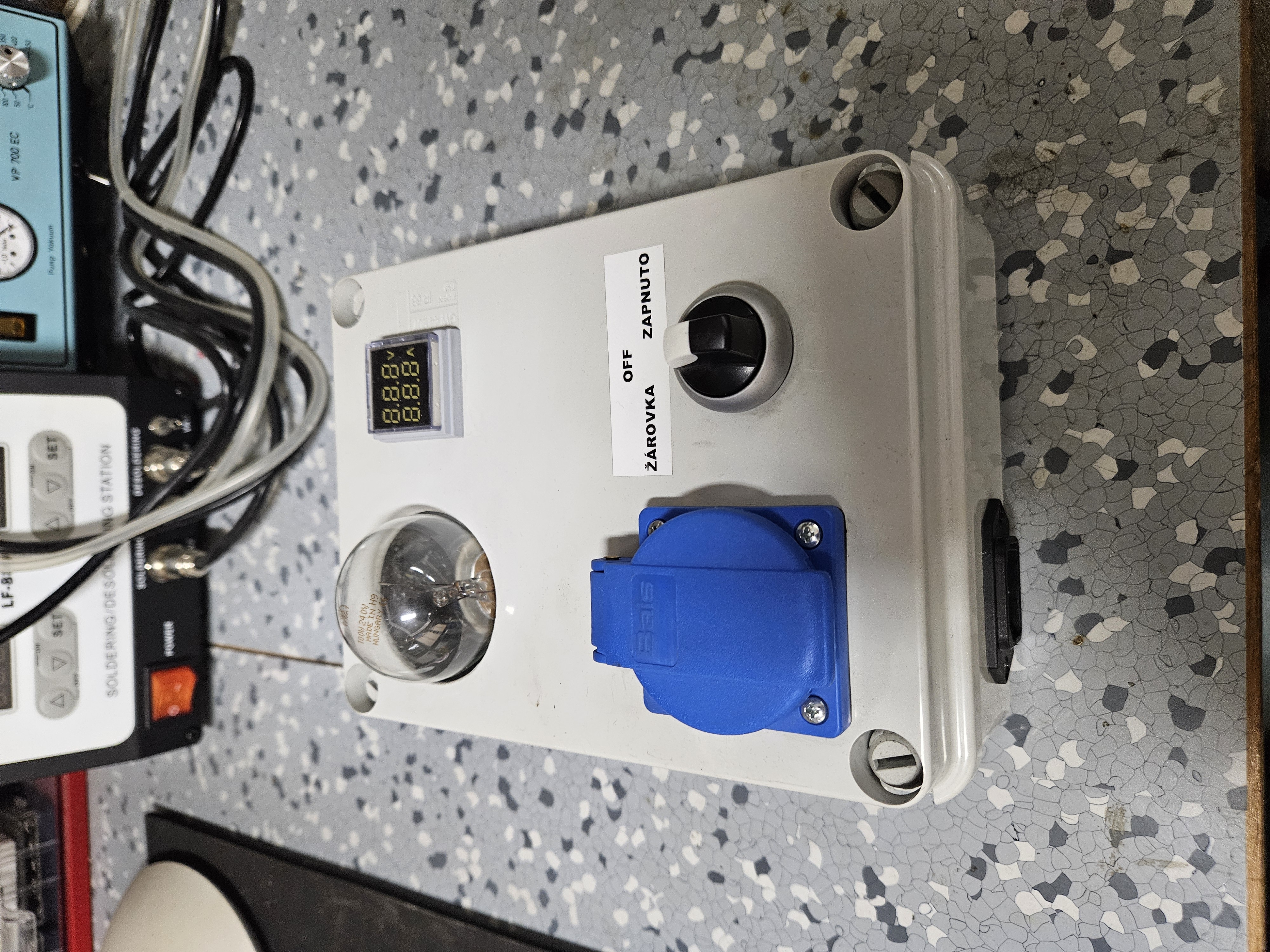

ovi-ivo píše: ↑19. 1. 2026, 11:51 A JEŠTĚ BYSTE MOHLI NAPSAT K ČEMU JE TO DOBRÝ NEBO K ČEMU SE TO POUŽÍVÁ - polopaticky pro elektro lamu :-)
No když zkoušíš něco co někdo přines jako rozbité a nic o tom nevíš, zapneš to do sítě přes žárovku v serii. Když je to ok, jen žhne, pokud je ten bazmek ve zkratu, svítí naplno a nezničíš to víc a hlavně si nevyrazíš jistič dotčené zásuvky, případně až u elměru :?
Třeba můj zkušební bazmek není tak hezkej :lol:
