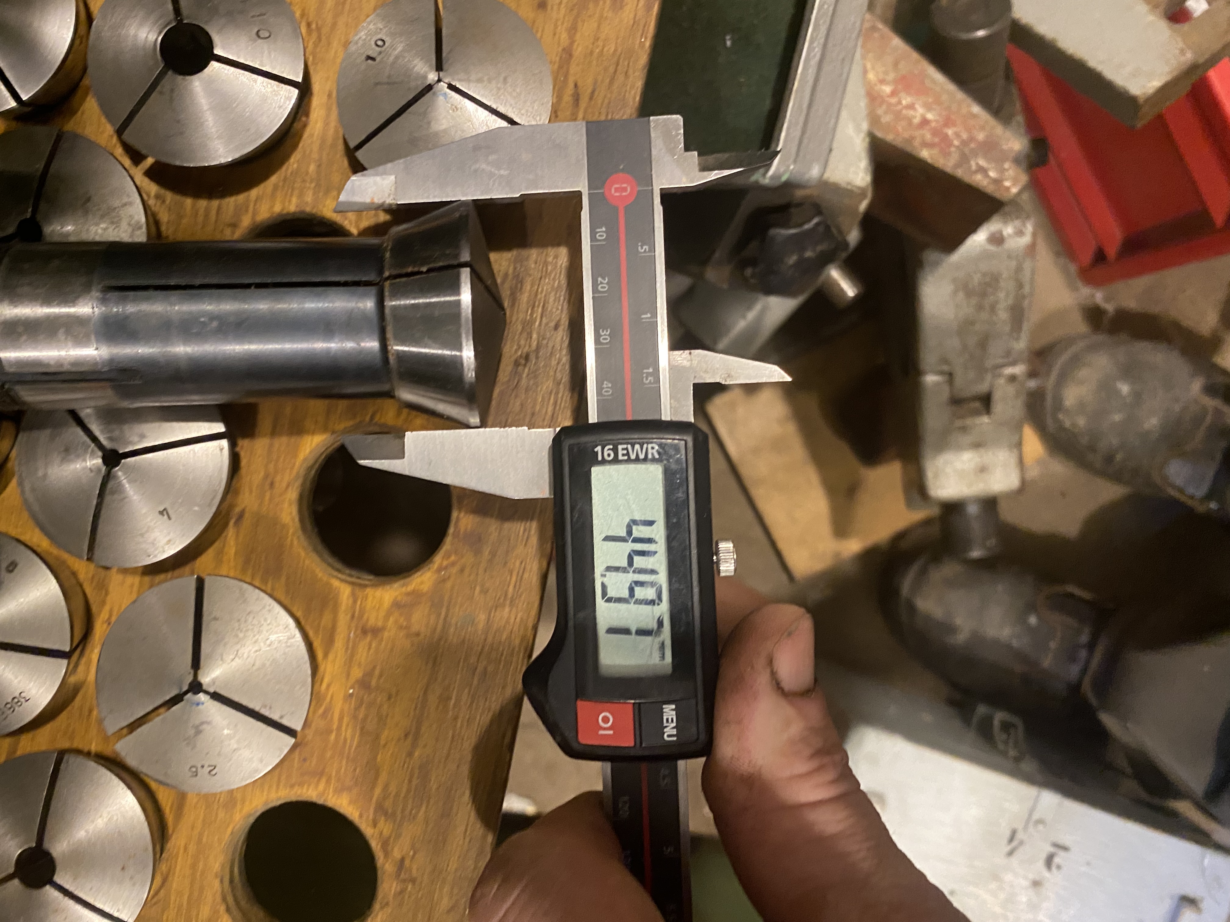

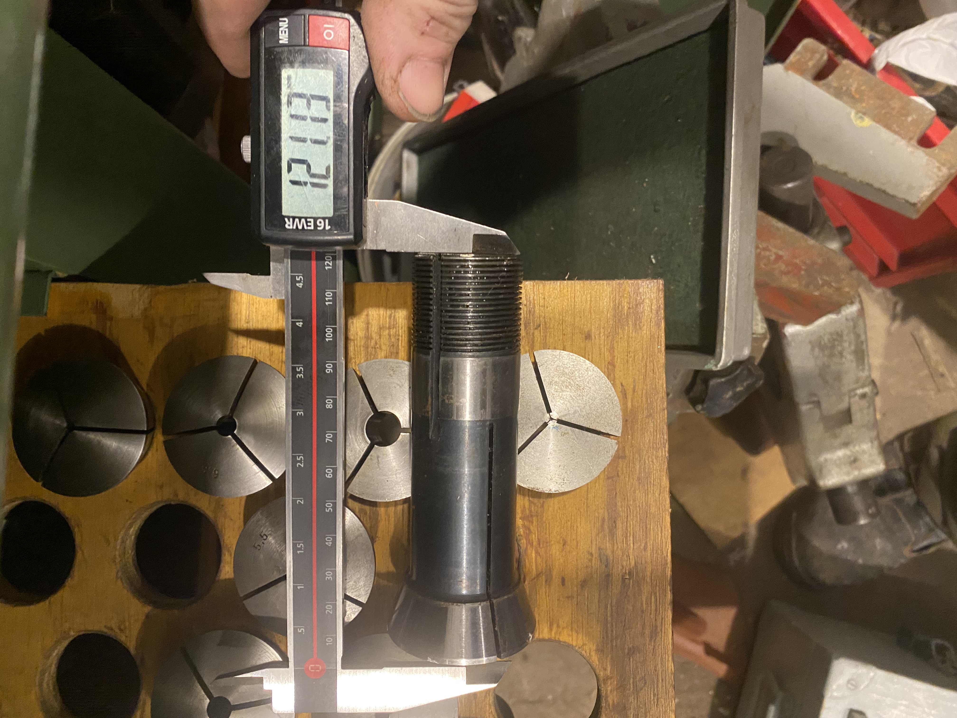

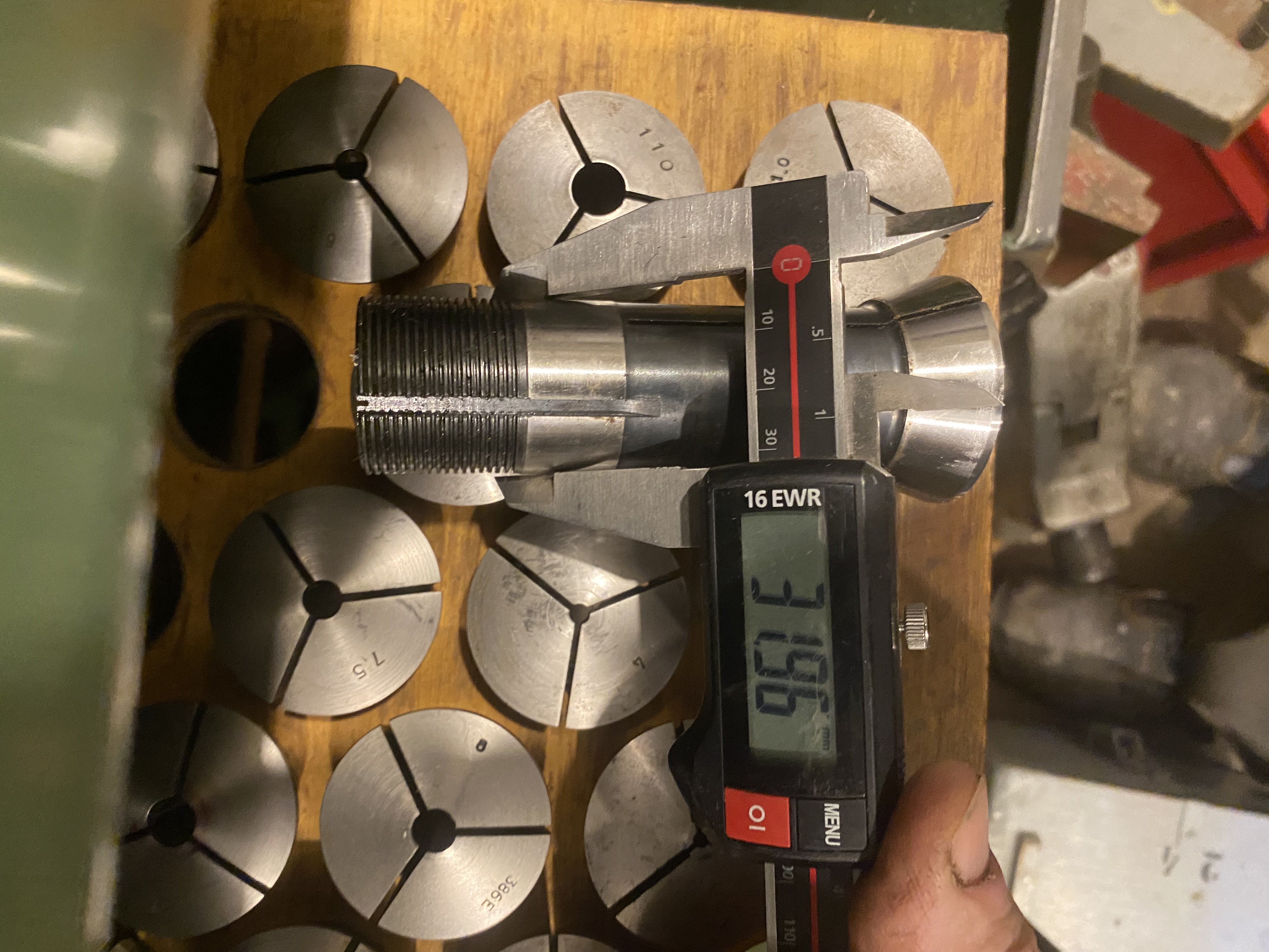

Jenže já mám vnější průměr 32mm, délka je stejná 121,7 , průměr hlavy klestiny mám 45 tak asi nějaký atyp musím hledat dál co je to za klestiny jaký typ
Foto kleštin
Sancho Panza
Příspěvky: 1490
Příspěvek 25. 1. 2026, 8:38
tyhle fotky s třema rozměrama jsou naprosto k ničemu - pokkud hledáš, co to je za kleštinu, tak překvapivě je třeba jí namalovat alespoň od ruky, na pytlík od svačiny, ale musí tam být všechny rozměry a správně.
S vysokou pravděpodobností to není žádný atyp ale normální 386E
A mj, píšeš že je na ní M30x1.5 což je taky nesmysl (stačí se podívat na ty fotky) - na nich je jasně vidět trapez a 386E mj. má Tr32x1.5
Jo a těch M30 taky není třicet, :roll: ale 32 - opět viz fotka - průměr těla je stejný jako velký průměr toho trapezu.

Ahoj Sancho
Moc děkuji za reakci. Sice jsi si můj příspěvek špatně pochopil .(co kdo psal :-) )
Tuto předchozí část příspěvku jsem nepsal já , ale toto mi napsala chytrá AL
AL
Podle výrobce bych tam mel mit tenhle rozměr:
Kleštiny s vnějším průměrem těla 36 mm a celkovou délkou přibližně 121 mm (často označované jako 121,5 mm nebo 121,7 mm) jsou typické pro starší modely soustruhů Weiler, nejčastěji se jedná o typ 138E (nebo také značené dle normy DIN 6343).
Klíčové parametry (typ 138E / F30):
Vnější průměr: 36 mm
Celková délka: cca 121–122 mm
Závit: M30 x 1,5 mm
Použití: Soustruhy Weiler (např. LZ 280, Matador, Condor - dle roku výroby).
Toto jsem psal já
Foto kleštin
Tak že mě je jasné ten průměr a ostatní , ale nevěděl jsem typ. Dekuji za tvoji radu a nasměrování na typ kleštin 386E . Zatím co jsem našel kleštiny 386E tak sice vypadají stejně ale jsou kratší :-( hledám dal děkuji

Sancho Panza
Příspěvky: 1490
Příspěvek 26. 1. 2026, 1:46
nechápu proč tomu AI říkáš "chytrá" :lol: když ani není schopná rozlišit (!) tažnou kleštinu od tlačný.
386E (K32) DIN 6341 je tažná a to jsou ty kleštiny na fotce (asi, protože rozměry tam kromě těch tří z šublery nevidím)
https://www.hahn-kolb.de/draw-in-collet ... en/US/EUR/
138E (to je ta čistá stupidita od AI) je TLAČNÁ a tak těžko může mít závit :lol: M30x1.5
Mj, původní značení týhle kleštiny je F20 (od Schaublina) - a je použitá (třeba) na 16tkových automatech - třeba Tornosech, STARech a dalších.
příklad: https://www.alibaba.com/product-detail/ ... 51301.html
nebo: https://www.fwt-gmbh.de/en/dead-length- ... 0-din-6343
a viz ten nesmysl od AI:
Závit: M30 x 1,5 mm :lol:
