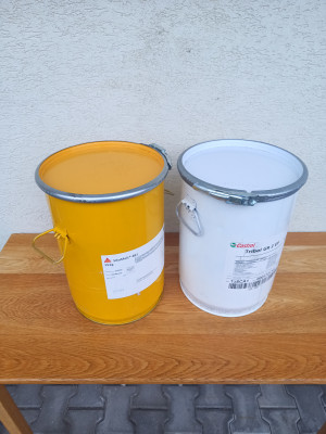

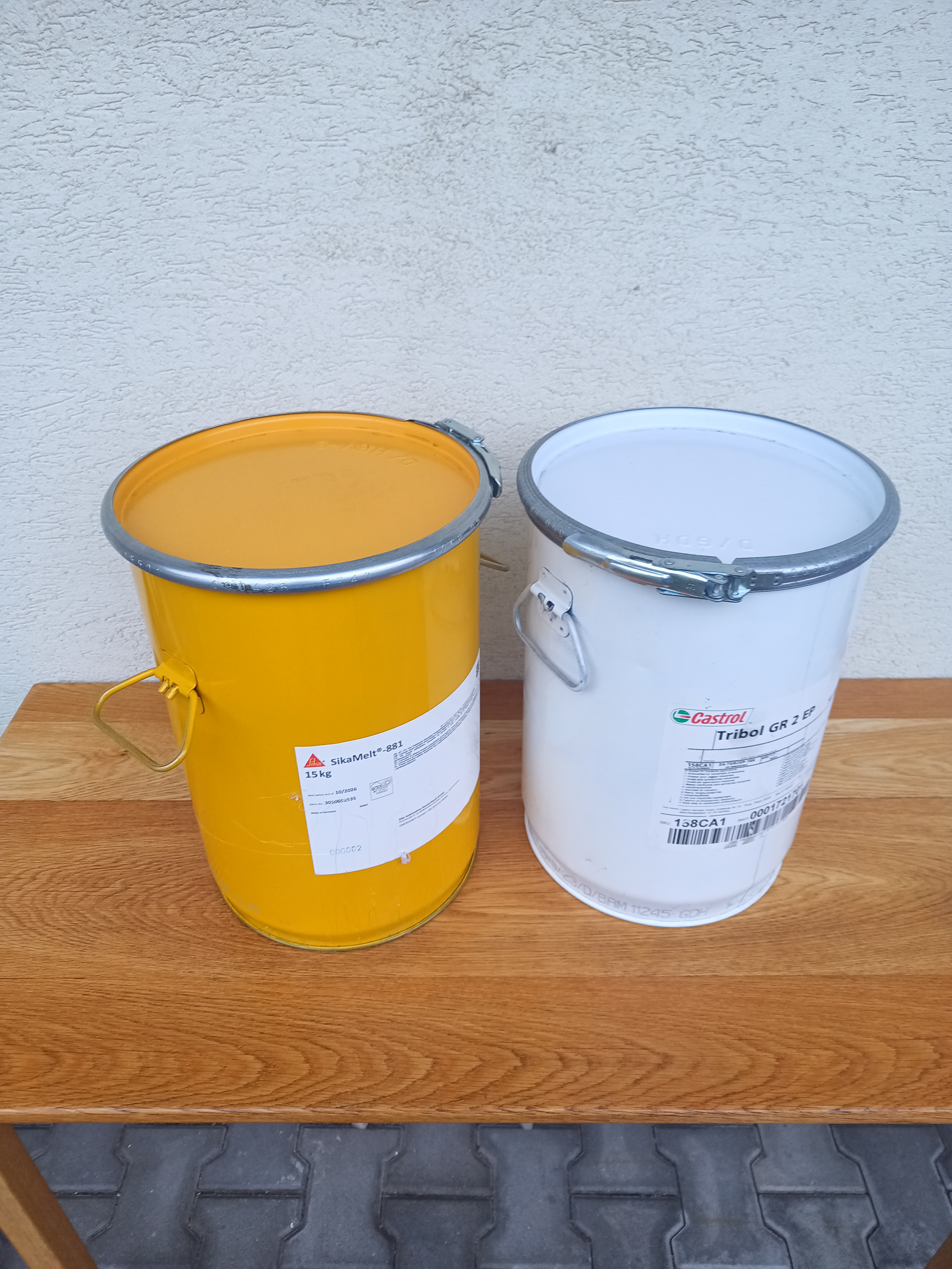

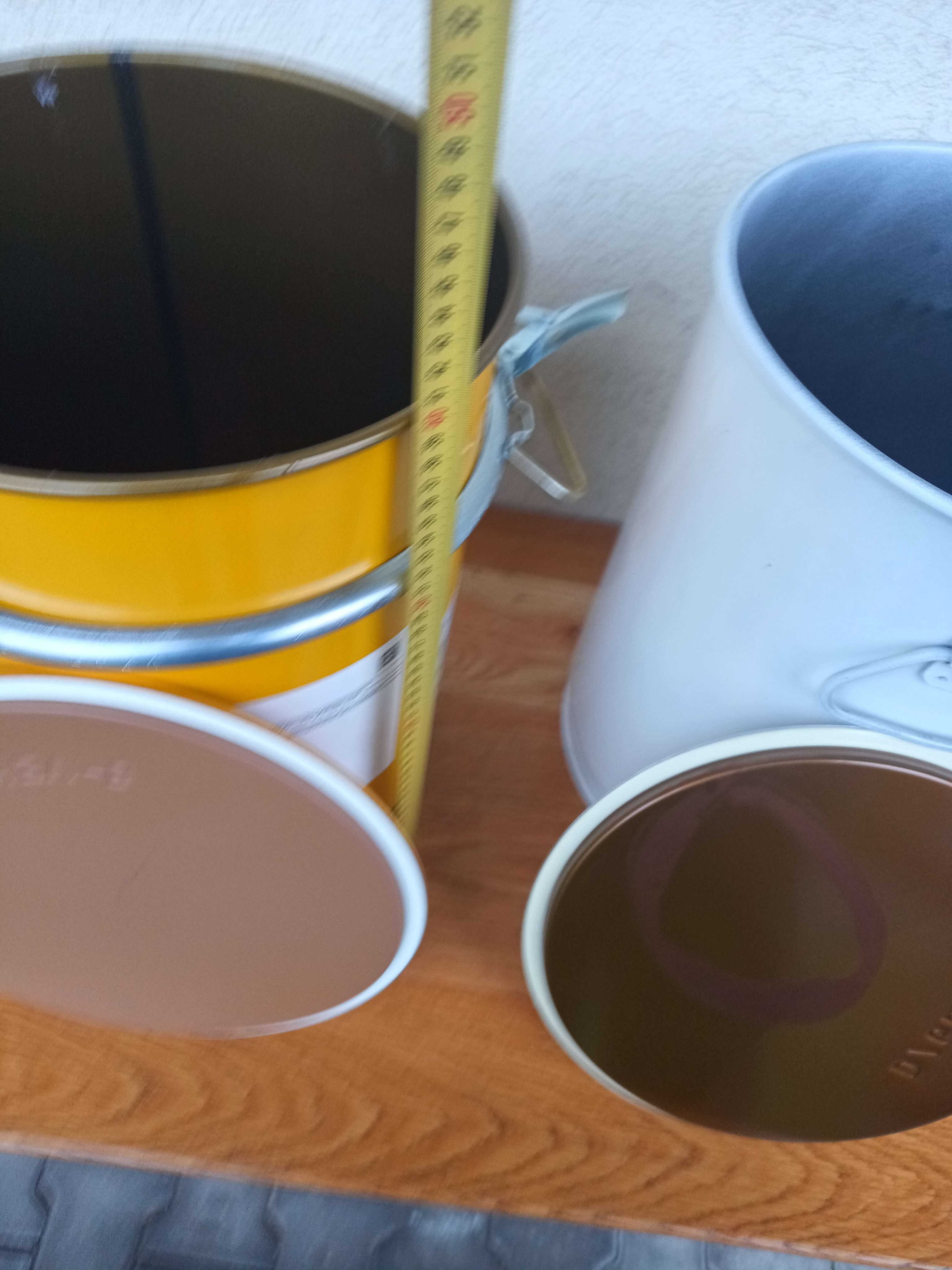

Niekto písal, že zháňa barely, veko s gumou. Kus povedzme 10€, osobný odber. Po dohode môžem doviesť BA - Breclav.

(Daly by se v tom skladovat také obalované elektrody pro svařování elektrickým obloukem ???)

Habešan píše: 25. 1. 2026, 8:43 Byl to honzaZ ve vláknu t=48683.
Na elektrody si udělej futrál z šedý kanalizační roury pr. 100 mm. Půlmetrová roura, dvě víčka, zespodu to ohřeješ a jedno zalisuješ (zalepíš), na druhý víčko přiděláš madlo, abys to otevřel. Když to budeš chtít mít jo vymazlený, tak do víčka uděláš díru a dovnitř přilepíš tavným lepidlem ventilek z pytlíku na kávu. Když to zavřeš, tak se ti odfoukne přebytečný vzduch a máš "vyvakuováno".
Mám v tom i bazický elektrody, který jsou na vlhko citlivý, a v pohodě svařujou i po roce uložení.

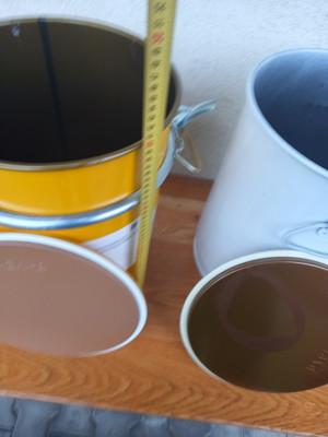

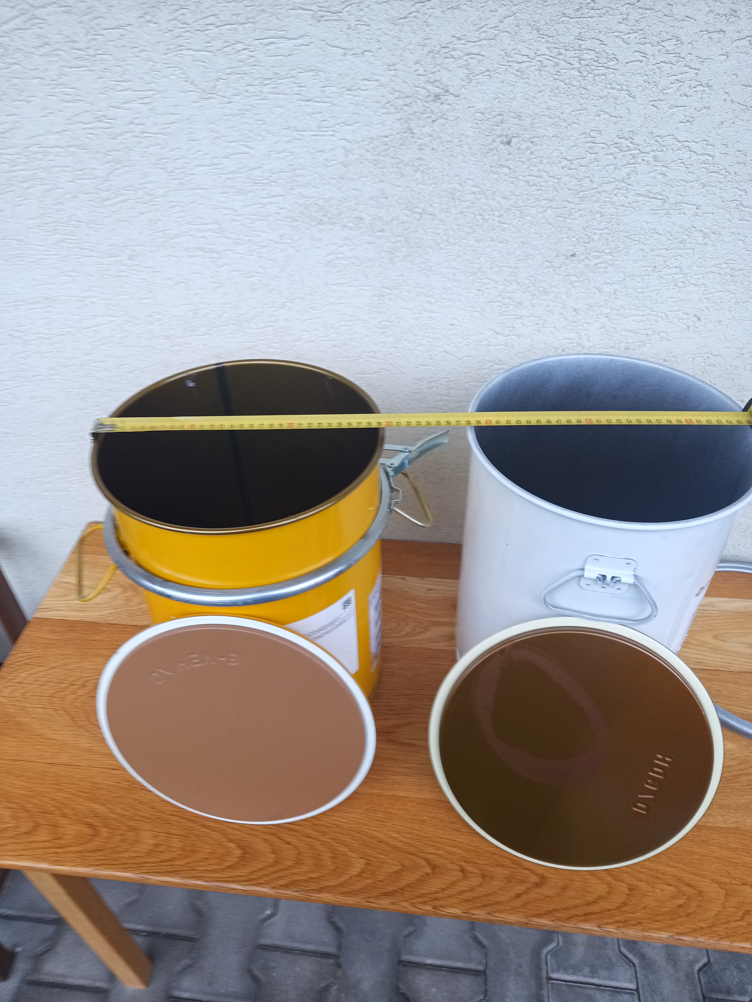

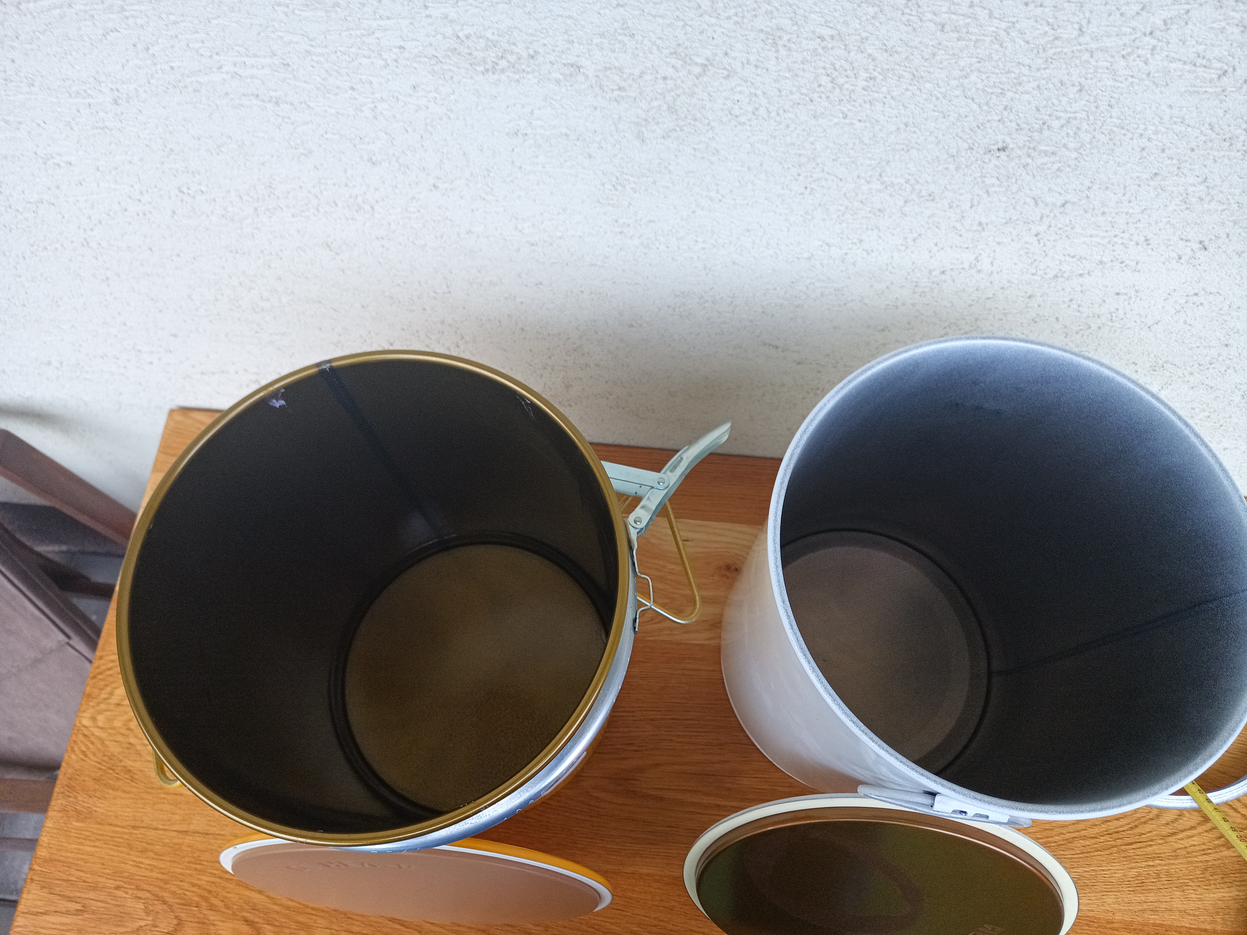

Moc eldama nevařím :) ale skladuju v tomhle. Koupil jsem to někde ve výprodejí asi kilo kus
Balík 2,5lek se do toho vleze
