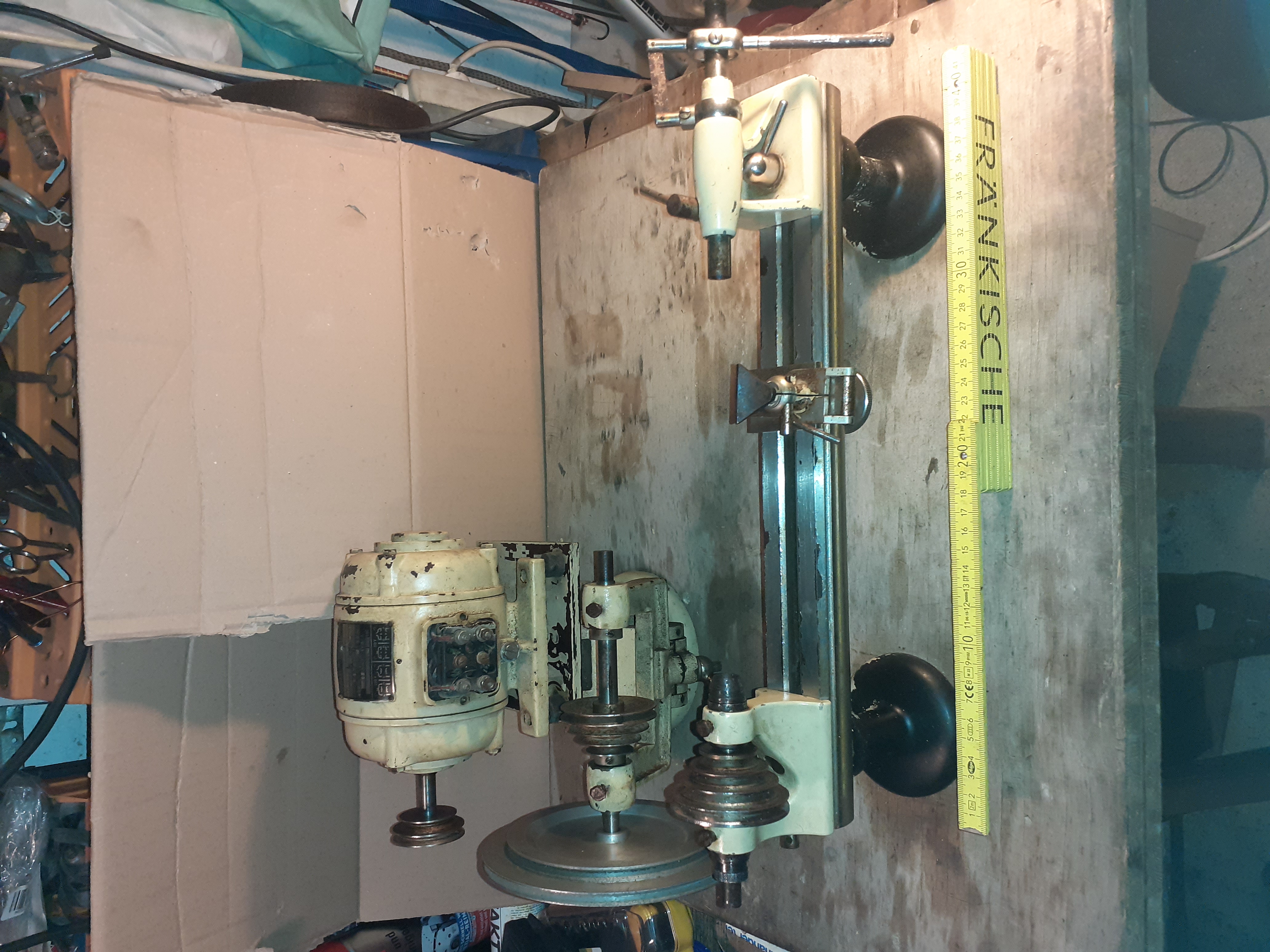

Vážení kolegové, dokázal byste někdo určit nebo tipnout výrobce tohoto malého hodinářského WW 8mm koťátka? S největší pravděpodobností ČSR, cca 30.-50. léta, motor Atas Náchod.
Lathes.co.uk také netuší, jen, že východní blok, možná Rusko (https://www.lathes.co.uk/unknown105/). Pro ČSR hovoří fakt, že tímhle motorem to bylo zřejmě osazováno standardně při kompletaci, vím o torzu dalšího takového na našem území, jinde jsem výskyt nezaznamenal.

Jedná se o soustruh s názvem Lama 1, vyrobeno patrně jen velmi málo kusů. Dělalo to nějaké výrobní družstvo pro hodináře a zlatníky v padesátých letech, informací lze sehnat minimum, dokumentaci žádnou. Ale byla to luxusní záležitost s bohatou výbavou. Profil lože je podle všeho kompatibilní s obdobným malým hodinářským soustruhem Boley a možná odpovídá i výška do osy. .

Super, díky, viz PM!
