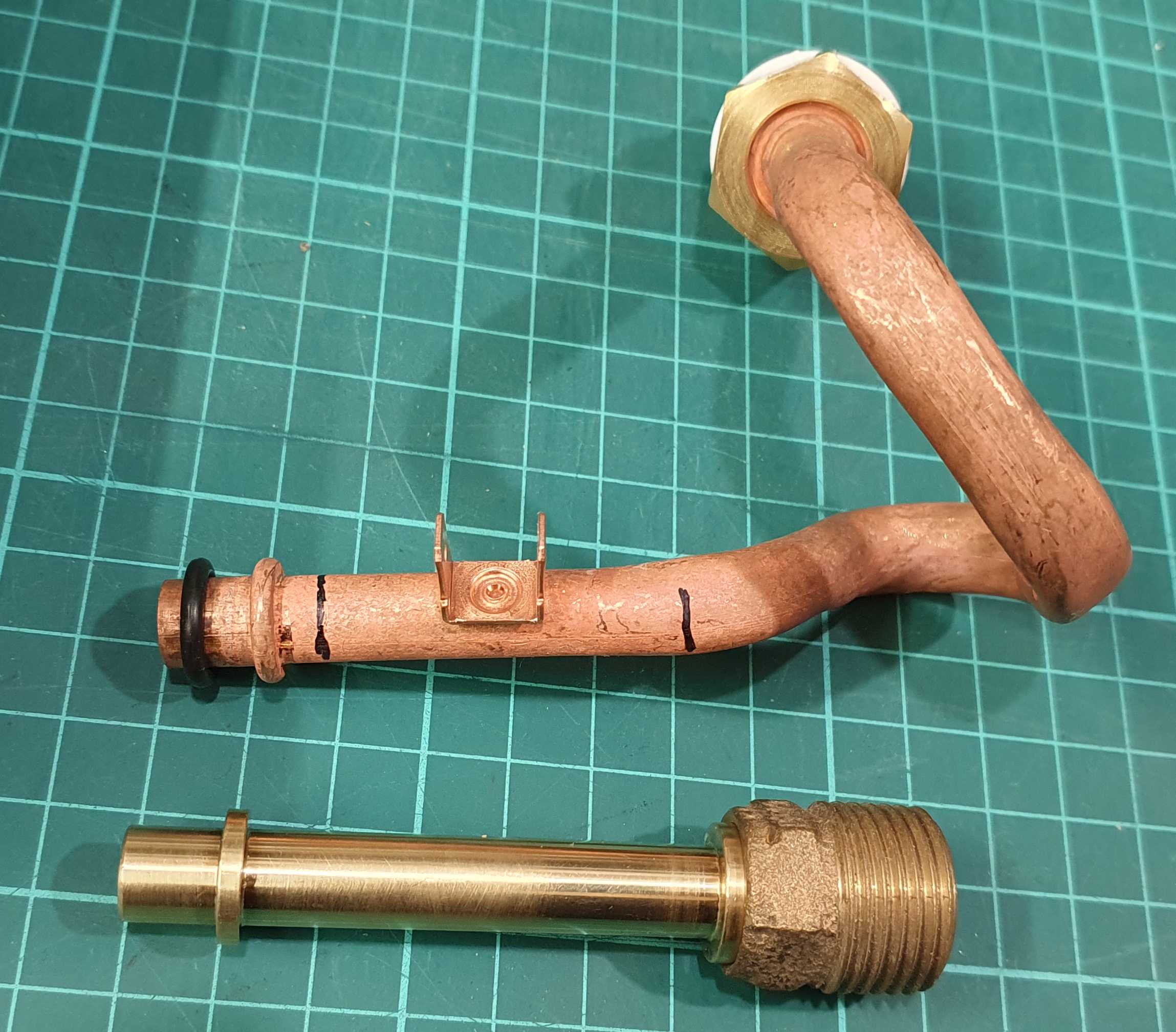

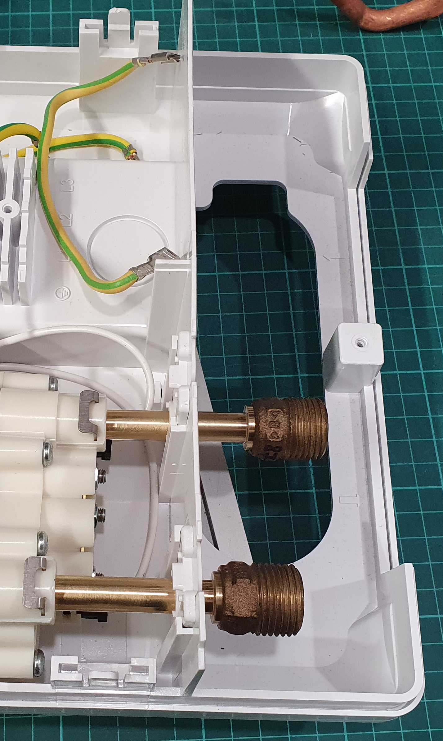

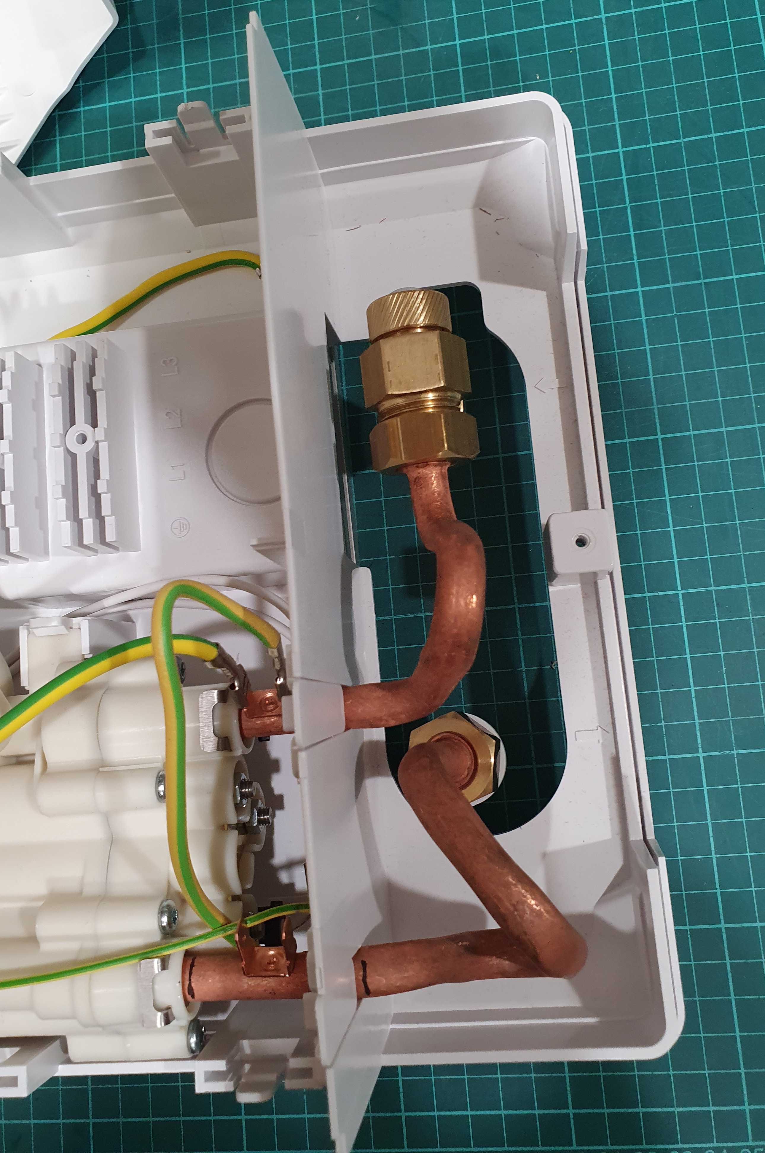

cago.
tak vysledek dopadnul ok. sice jsem si nevsimnul, ze ty vyvody nejsou v rovine, tak to chtelo na krasu jeden kratsi. tohle je ale jen reseni, ze se puvodni prutokac pokazi a bude potreba nasadit docasne nahradni(levnej). dekuji timto martinovi za rychlou vyrobu a poslani.
zbynovi, ze se vubec nabidnul mi to vyrobit.
ostatni "moralni majaci" si doufam vsimli, ze to tady je hlavne o skemrani, kdo pomuze vyrezit opruz problem, kterej zadna normalni firma nevezme. neni to o licitaci, kdo si ten uzasnej kseft urve :-)
usetrenych 1000kc jde na forum.
tk

tomik.tk píše: ↑6. 3. 2026, 1:50 Obrázek
chcelo by to doriešiť pospojovanie. nie je to sranda. ak je to dočasné, možno by som prekusol aj vodič pripevnený sponou.
tomik.tk
Příspěvky: 760
Příspěvek 6. 3. 2026, 6:01
pospojovani samo bude. jsem vlastnikem opravneni 5+8.
kdyz uz budu pajet, asi tam dam dvoufaston jak to tam bylo na origo.
vsechno je komplet za chranicema. elektriky je potreba se bat ! :-)
