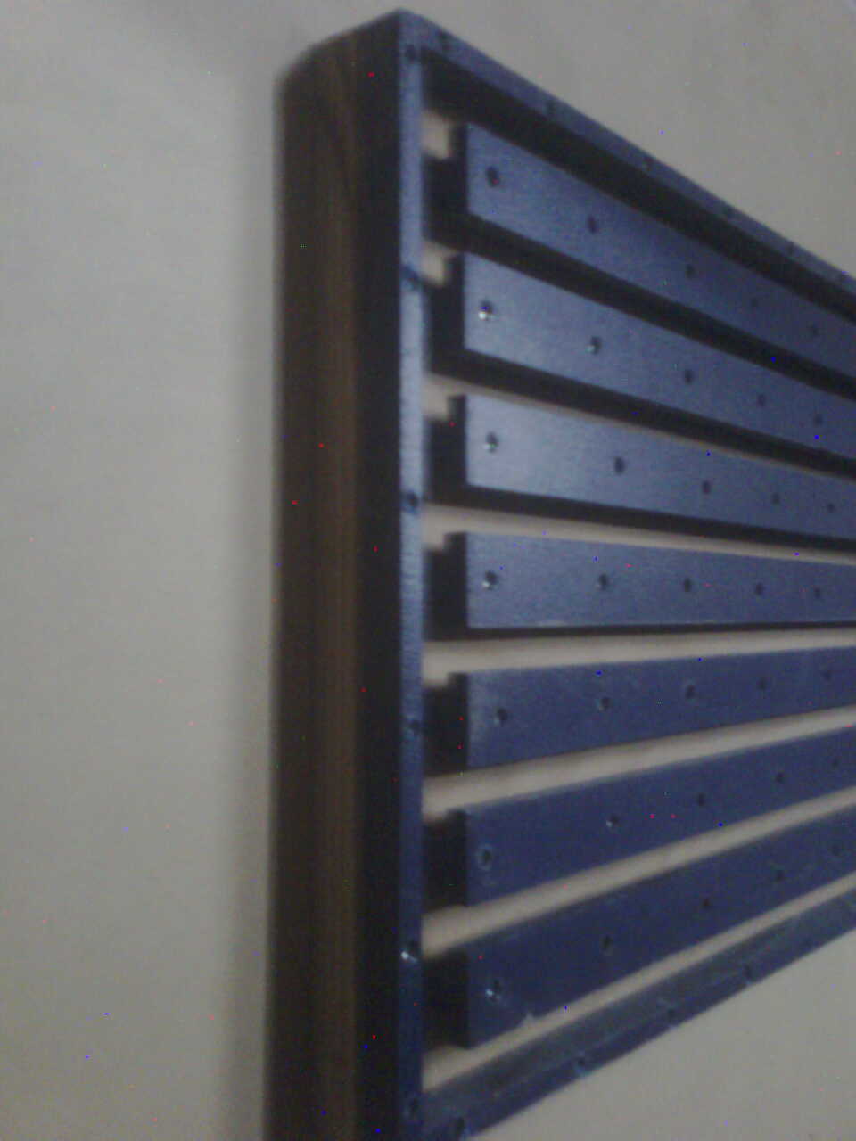

Tak jsem po roce studia na tomto foru zacal stavet svoje první CNC.Pojezdy os jsou vyrobené z modreho silonu(prizmaticke vedení)ten je pak přisroubovan na 20mm preklizce otvory na 16mm trapez.Elektronika je tez ve stavbe http://mac1.ifrance.com/cnc3ax/index.htm
Příspevek budu stále obohacovat obrázky ze stavby(omlouvam se za kvalitu je to foceno mobilem )

Co tě vedlo k tak nezvyklému řešení pojezdů z prizma ze silonu? Já bych řekl, že budeš frézovat maximálně vzduch. Tuhost takového vedení bude velice malá.

S tou tuhosti si taky nejsem jist jde o provizorní kousek zda CNC bude slapat tak jak ma pak bychom se vrhli na kovovou konstrukci s podepřenýma tyčema :Dmam uz je doma naskladane v rohu ale nechci je zkracovat jen na pokus :(
