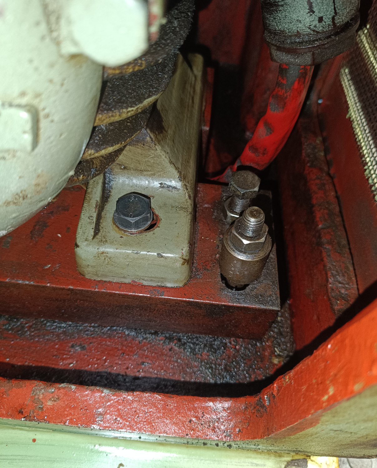

Ešte ma napadá, keď si menil tie remene. Motor je na 2 pätkách. Remene motora sa šponujú tlačnou a ťažnou skrutkou na pätke. Dotiahol si obe? Lebo si neviem predstaviť, prečo ináč by ten motor tancoval. Vretenom to nebude. Skontroluj poriadne motor. Mne okrem ložísk čo boli v háji (sú otvorené s vazelínovou naplňou, ktorú skoro s istotou ani u teba nikto za 60 rokov nedoplnil) hrkala o uvoľnený dekel aj uvoľnená vrtula chladenia motora.

ty 2 srouby jsou dotahle, jsou tam 3 řemeny první z venka je došponovany na krev druhy tak okorat a treti uplně volny.. to to nevím proc to tak je ale asi už chapu proč tam kdysi byl jen 1 remen veprostred remenicezverodoktor píše: ↑4. 4. 2026, 12:27 Ešte ma napadá, keď si menil tie remene. Motor je na 2 pätkách. Remene motora sa šponujú tlačnou a ťažnou skrutkou na pätke. Dotiahol si obe? Lebo si neviem predstaviť, prečo ináč by ten motor tancoval. Vretenom to nebude. Skontroluj poriadne motor. Mne okrem ložísk čo boli v háji (sú otvorené s vazelínovou naplňou, ktorú skoro s istotou ani u teba nikto za 60 rokov nedoplnil) hrkala o uvoľnený dekel aj uvoľnená vrtula chladenia motora.
