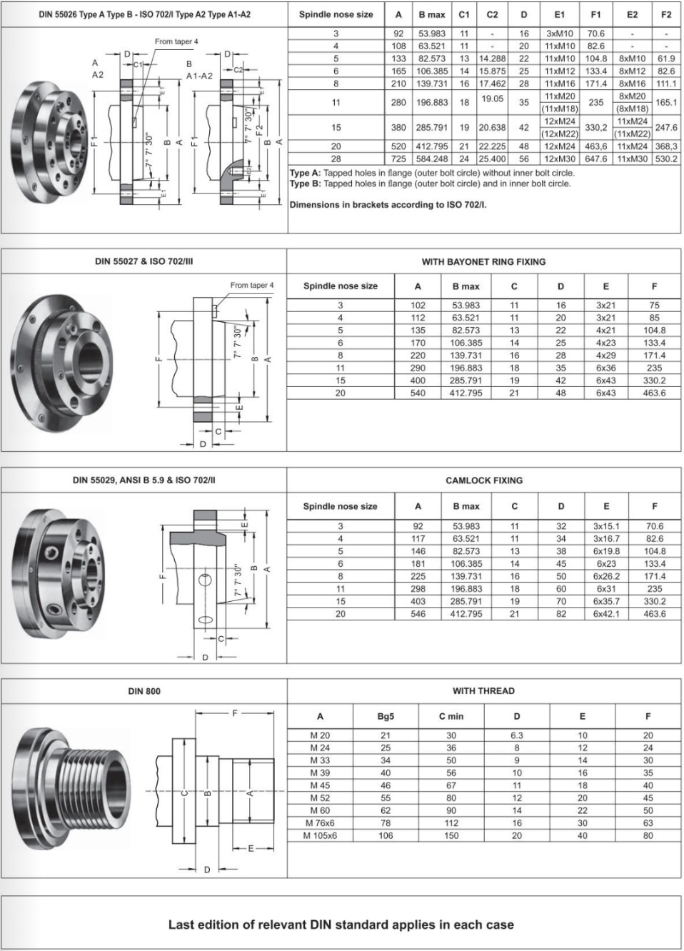

Uchycení sklíčidla na stroj. Zažitá klasika je válcové uchycení podle normy ČSN 243809, nebo také DIN 6350. Sklíčidlo se upíná na stroj skrze rozhraní - přírubu. Existují alternativy, sklíčidla s integrovaným upnutím na krátký kužel. Modernější stroje mohou mít na vřeteni upnutí systémem CAMLOCK. Rozměry řeší norma ČSN 702/II nebo také DIN 55029. A tady jsou dvě možnosti upnutí. Klasicky přes přírubu, nebo je možné použít sklíčidlo s integrovaným krátkým kuželem. Výhodou je menší délka sestavy, odpadá příruba. Rozměry pro camlock značí písmeno D a číslo udávající rozměr.
Existuje také podobný systém s bajonetem, jako camlock, hodně rozšířený na německých strojích. Ten řeší norma ČSN 702/II a DIN 55027. Velikosti tohoto systému se značí písmenem B a také číslem. Mám jedno takové sklíčidlo a líbí se mi kompaktnost celé sestavy. Prostě je v pracovním prostoru najednou víc místa.
Sklíčidla s integrovaným kuželem nabízí většina výrobců, včetně svitavského TOSu.

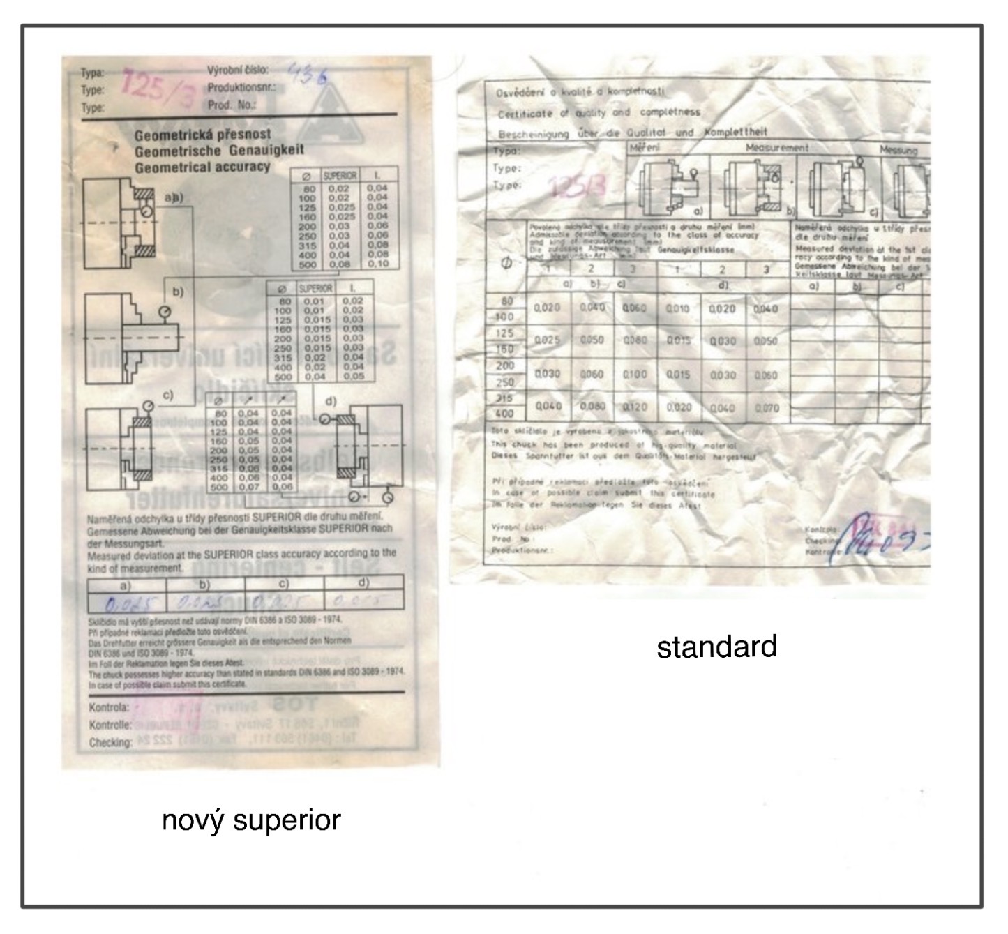

Začneme u měřícího protokolu. Má ho každý, kdo si koupil sklíčidlo od nich. Nových tosek mám několik a níže je porovnání starého a nového měřícího protokolu. Tuzemský výrobce má dvojí kvalitu sklíčidel. Standardní a Superior. Přesnost standard odpovídá tolerancím v tabulce. Kusy s lepší přesností navíc mají vyplněný zvýrazněný řádek dole - je to reálná zjištěná přesnost.
A tady je naskenovaný dokument k německému sklíčidlu Klopfer. Koupil jsem ho jako nepoužitý skladový kus. Je to ocelové sklíčidlo s integrovaným uchycením DIN 55027/5. Vidíte, že naměřené hodnoty jsou podobné jako u našeho Superior. Také si všimněte, že házení zkouší na měřících trnech různých průměrů. To je dobré si zapamatovat.

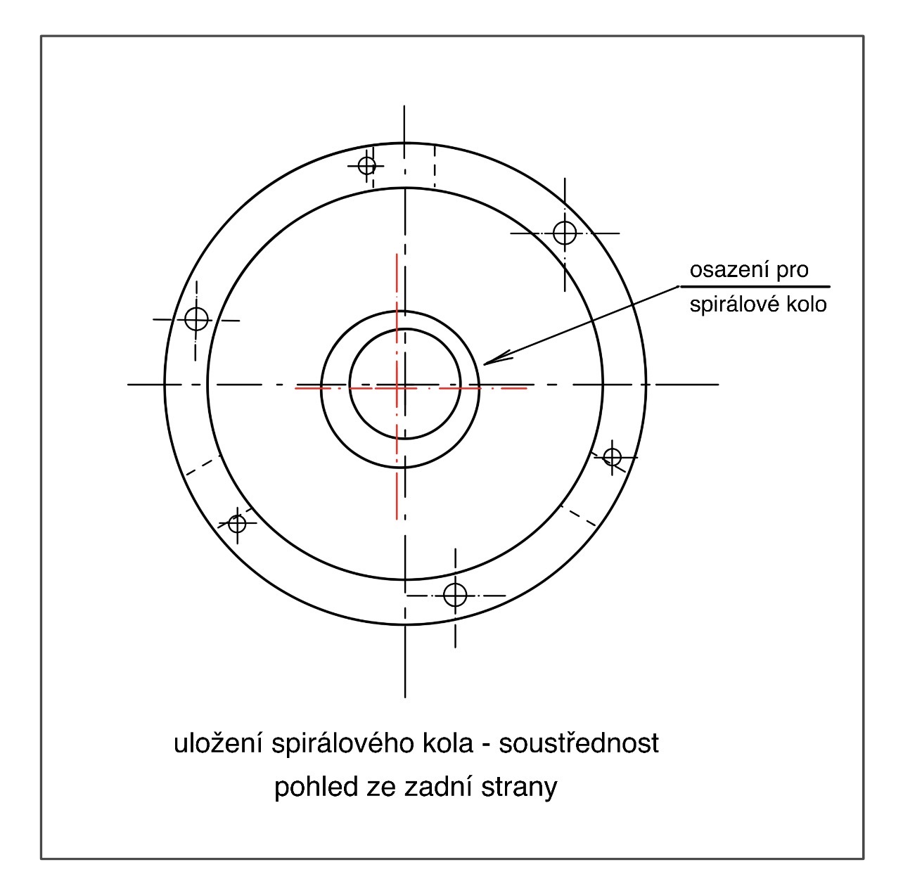

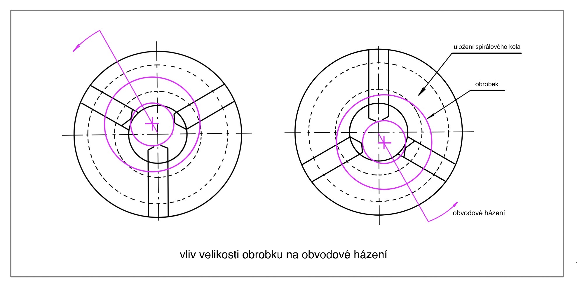

Spirálové kolo - soustřednost
Spirálové kolo ovlivňuje přesnost sevření čelistí a tím přímo házení obrobku. A největší chybu jsem identifikoval jako soustřednost osazení uvnitř sklíčidla s uchycením, popř. s vnějším povrchem sklíčidla. Pokud nebude soustředné osazení, nebude ani obrobek vycentrovaný. Tahle chyba je navíc záludná - přebroušením čelistí se jí totiž nejde úplně zbavit. Viděl jsem pár videí na youtube, kde se páni snažili zpřesnit čínská sklíčidla právě přebroušením čelistí. Někteří to dělali lépe, jiní hůře. Ale ani to nejpreciznější přebroušení nepomohlo a youtubový strojař byl na rozpacích. Přebroušené čelisti totiž upínaly dobře pouze na průměru, na který byly vybroušeny. Se změnou průměru obrobku se chyba objevila a méně či více se zvětšovala. Pamatujete na protokol od Klopfera a různé měřící trny?
A také je to důvod, proč má jeden upínací pastorek značení “0” - a výrobce doporučuje pro konstatní upínání právě nulovou polohu.

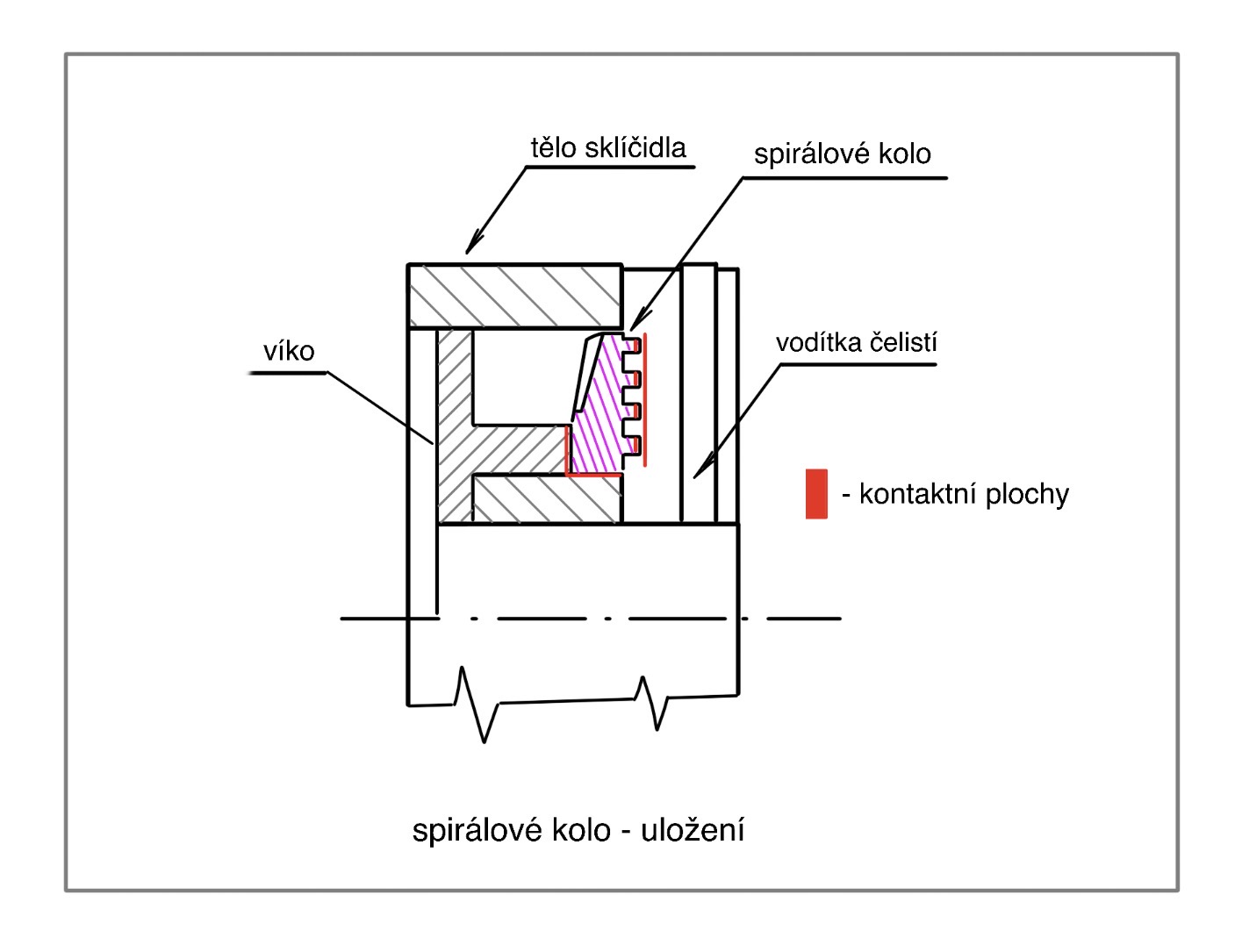

Spirálové kolo - kontaktní plochy
Další danost, která ovlivňuje přesnost (kromě samotné výroby kola) je přesnost uložení spirálového kola mezi různé části sklíčidla. Na obrázku zvýrazněné červeně. Kolo musí zapadat velmi přesně jak v axiálním, tak radiálním směru. Proto v tomhle moc nedůvěřuji českým sklíčidlům, které mají plastové zadní víko = je to dosedací plocha spirálového kola. Jiní výrobci (Rohm, Forkardt, Klopfer a další) mají to víko litinové nebo ocelové a broušené z vnitřní strany. A zřejmě k tomu mají důvod.

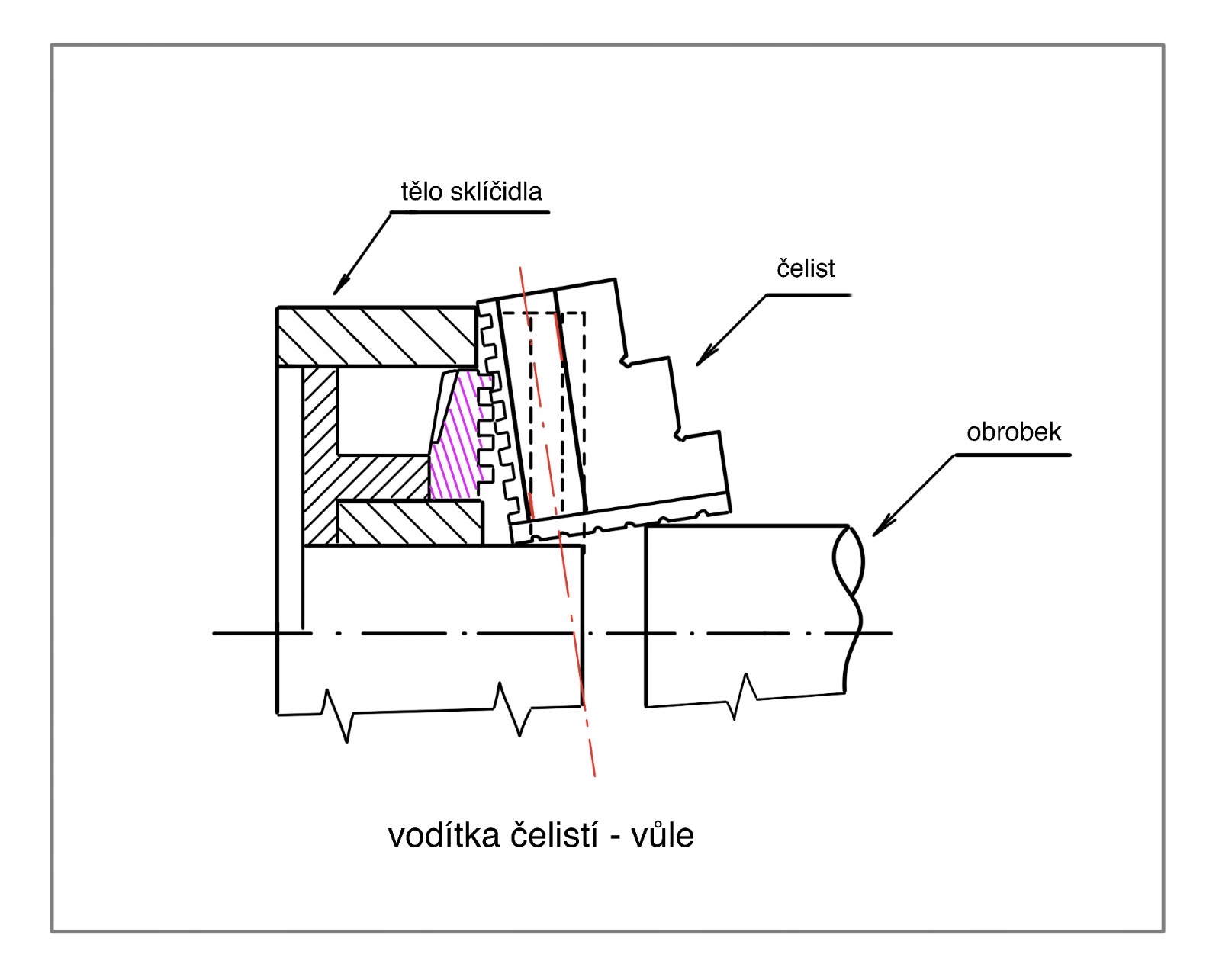

Vůle ve vedení čelistí
Vůle z výroby nebo vzniklá provozem. Každopádně způsobuje u krátkých obrobků vychýlení čelistí a tím nedostatečný kontakt s obrobkem. Znázornění je silně přehnané, ale i malá vůle v setinách může znemožnit upnutí krátkých věcí. Takhle jsem se spálil s čínskou “stovkou”. Vůle ve vedení byly tak velké, že nešlo chytit rozumně nic kratšího, než polovina délky čelisti. To sklíčidlo jsem vhodil do popelnice na kovy, kam díky svému tvaru skvěle zapadlo. Tohle se týká i nesoustředných sklíčidel a také lícních desek.

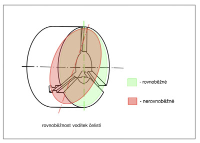

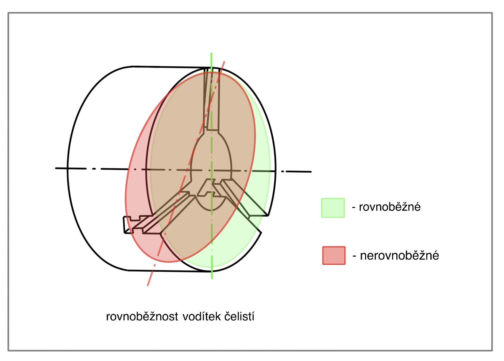

Rovnoběžnost vedení čelistí
Další z výrobních vad je rovnoběžnost vedení s uchycením. Přední strana, nebo pouze vodítka, nejsou v tomto případě rovnoběžná. Vada se projeví se zvětšujícím se házení u delšího obrobku. Házení se zvětšuje s rostoucí délkou obrobku. Tuhle vadu měla stará československá 160 mm, kterou jsem dostal se strojem. Skončila na šroťáku.

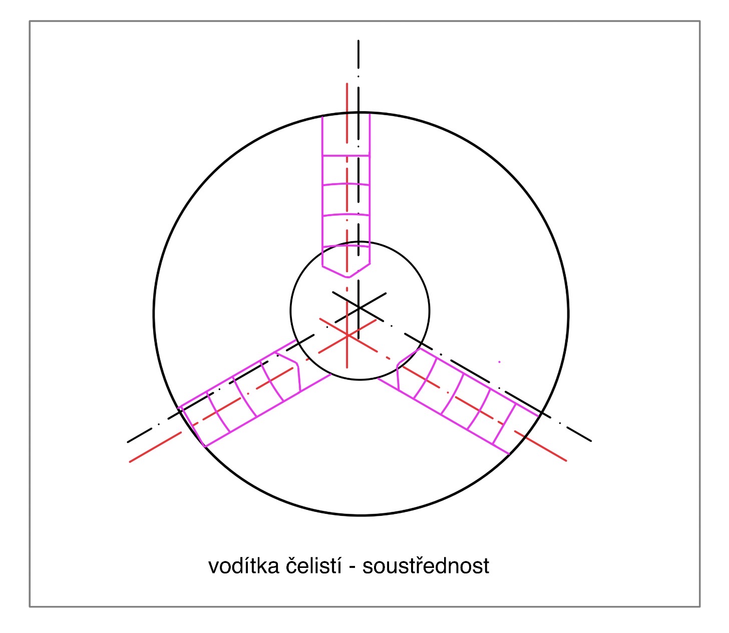

Soustřednost vedení čelistí
Stejně jako u spirálového kola, i u vedení čelistí záleží na soustřednosti s uchycením. Protože se vedení frézuje, je jasné, že se tato operace nedělá na jedno upnutí při soustružení tělesa. Prostor pro chybu tu je. Dle mého názoru je to jedna z nejběžnějších věcí ovlivňující celkovou přesnost sklíčidla. To jsou ty naměřené dvě nebo tři stovky v protokolech. Obecně to bude souběh více věcí během výroby, ale myslím, že soustřednost vedení bude přímo (a nejvíc) ovlivňovat přesnost upnutí obrobku.

soustřednost vedení čelistí - pokud nedoržíme 120st nemá vliv na přesnost, pokud není dodržena souosost tak je vliv relativně malý - ujetí jedné čelisti do boku o 1 mm mi při přenastavení na jiný průměr zanese chybu 0,02 - 0,03 mm
zbývá nám spirálové kolo, výrobně asi nejsložitější a na něm to vše stojí. Přesná neeliptická spirála musí být i přesně vycentrovaná ať už výrobně nebo usazením na střed sklíčidla. Tak jak ostatní nepřesnosti sklíčidla se projeví procenty této nepřesnosti, chyby spirály se násobí.
Příklad - spirálové kolo je 0.2 mm mimo střed, přebrousím čelisti na nulu pro průměr 20mm a ten opakovaně upínám přesně. Stačí ale upnout jiný průměr kdy se spirálové kolo otočí o 180st a jsem 0,4mm mimo střed. To je ten problém čínských sklíčidel.

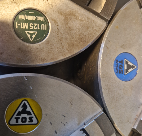

Ve firmě je konečně trochu klid tak mohu udělat pár fotek.

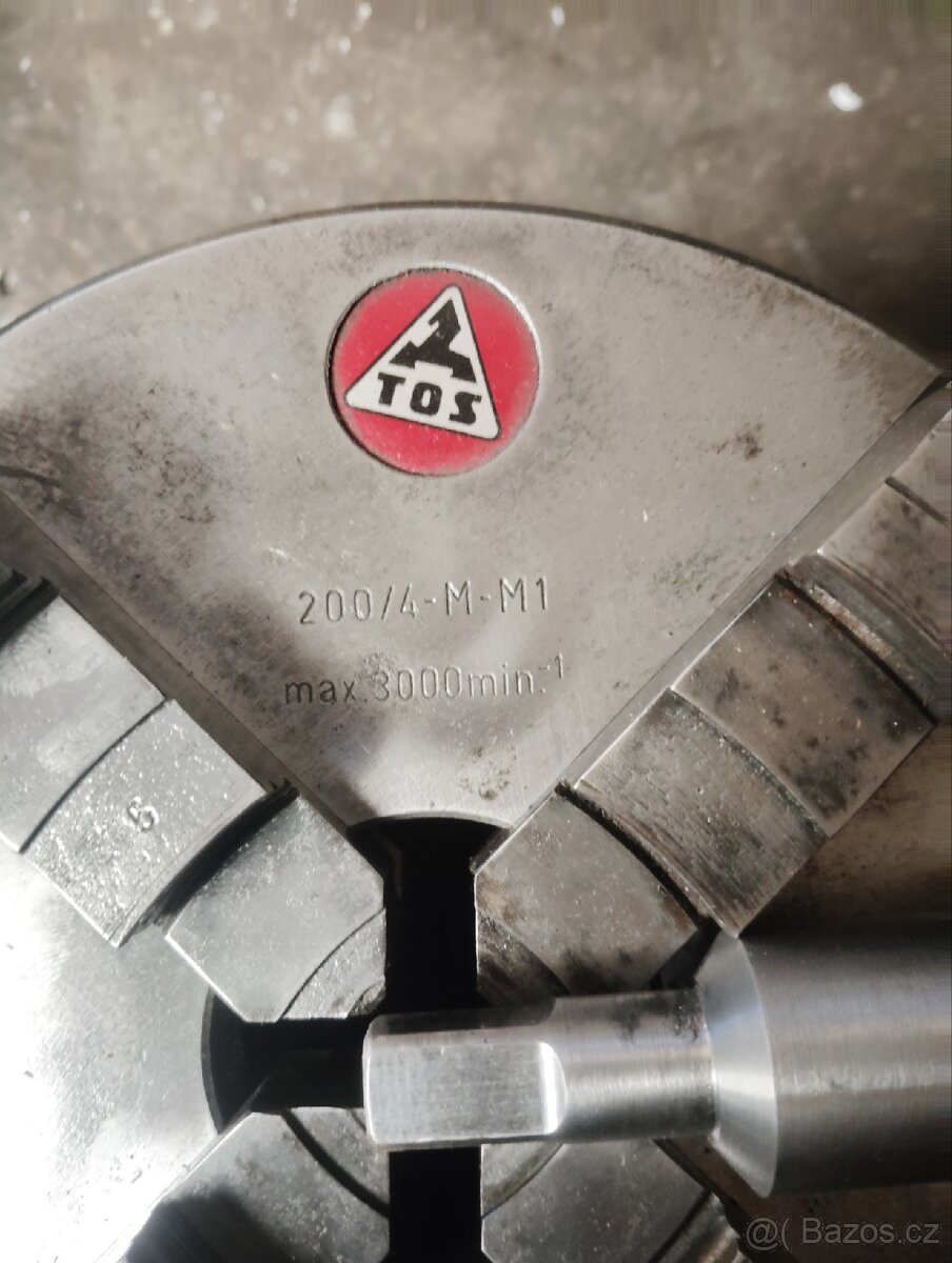

K těm sklíčidlům - většina těch popsaných geometrických vad prostě buďto je nebo není. Doma s tím už moc nenaděláte. Jenom zopakuji ke svitaváckým sklíčidlům :
Pokud má sklíčidlo černý štítek - má i značení zda je to obyč nebo přesnější. Je to to poslední číslo. 1 = přesnější, 2 = obyčejné. Pokud tam štítek není // občas vypadne // snadno to poznáte podle zoubků na čelistech.
Snímek obrazovky 2026-04-11 112228.png (107.8 KiB) Zobrazeno 4370 x
Přesnější má broušené boky zoubků.
Pokud má sklíčidlo žlutý znak = je to přesnější // superiror //. Modrý znak je obyčejné.

Nejnovější typ je s laserovým popisem. Nevím zda se to ještě vyrábí ve Svitavách.

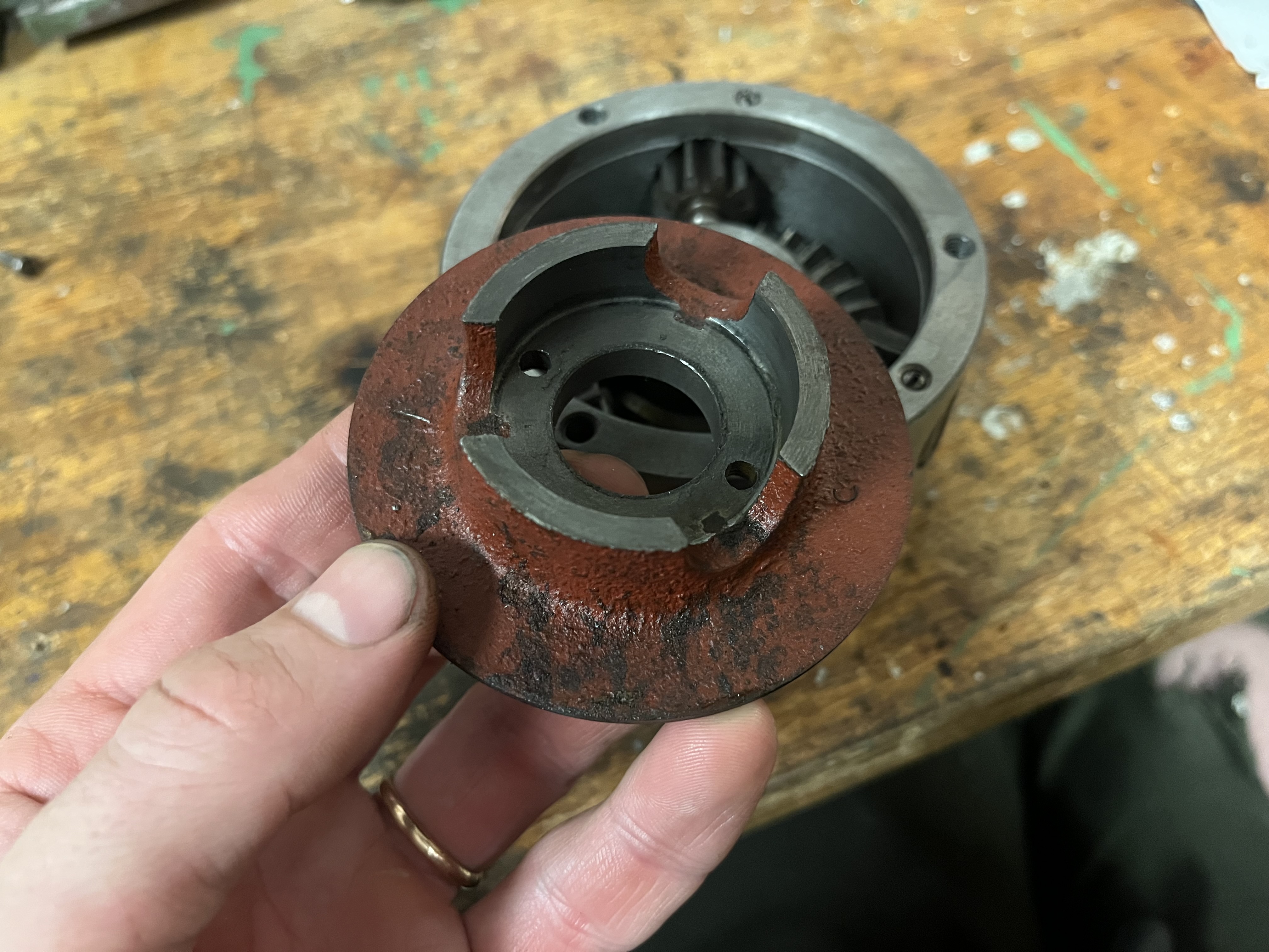

Padlo tu několik dotazů na zadní víčko. Ty s černým popisem měly víčko litinové - novější mají plastové. Obě zajišťují jenom aby dovnitř nepadal binčus.

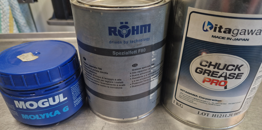

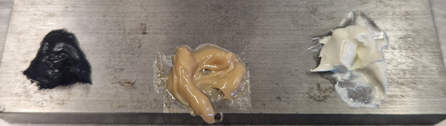

Maziva
Nedostupnější je Molyka - grafit se sirníkem molybdenu. Mívali to u každé benzinky. Její nevýhoda je, že se docela vymývá kapalinou.
Přímo na sklíčidla je určena F80 od Rohmu. Velmi hustá, nerozmývá se, dobře maže. Jenže u ručního sklíčidla je pak docela znát odpor // jde to jako v medu // a pokud budete za den utahovat stovky kusů - tak to už unaví ruce.
Podle mne je nejlepší Kitagawa - také určená na sklíčidla. Je to modifikovaný teflon, je poměrně řídká, ale nerozmývá se. Maže fantasticky ! Jediná nevýhoda je cena a pak taky strašně špiní. Používám jí nejenom na sklíčidla, ale i na svěráky nebo trapezové šrouby svěráků ...

tohle jsou vzorky těch "tuků".
Mazat je potřeba centráž spirálového kola, ale i spirálovou drážku ! Mažu i vodicí drážky čelistí a čep a nákružek pastorku. Mazivo má význam pouze na funkčních plochách. Nemá cenu nacpat na centráž půl kila vazelíny, když tam je vůle 0,0nic a všechnu ji vyhrnete mimo. Pak to lítá ven a budete to mít ve xichtu. Na namazání sklíčidla 125 určitě stačí kousek vazelíny menší nežli třešeň. Když dělám hodně, rozeberu a namažu sklíčidlo klidně obden. Jak často mazat je otázka. Když budete dělat něco rezavého, drobivé třísky - tak častěji. Argumentace je stejná jako u věty "Jaký fuj ! Vždyť jsem se včera myl."

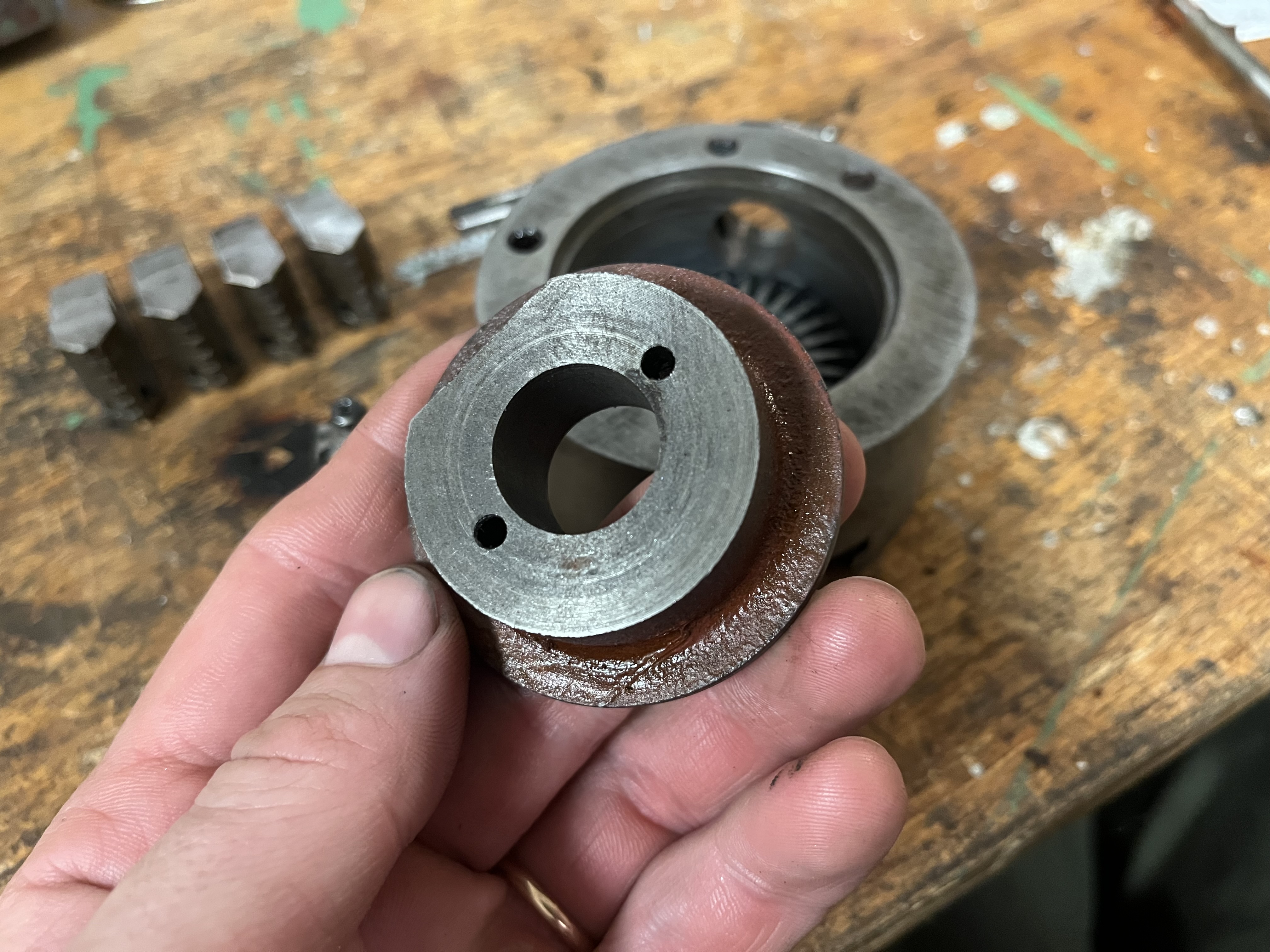

Ad víka. Podíval jsem se, co mám doma. Většina TOS má plastové víko. Jedna modrá stovka má víko litinové.
Milan199 má pravdu. U Tosek to víčko je jen kryt proti bordelu. To bude možná ten důvod, proč občas drhnou.
Pak mám Rohm, ten má víčko z litiny s podstatně větší kontaktní plochou. Tohle sklíčidlo nedrhne.

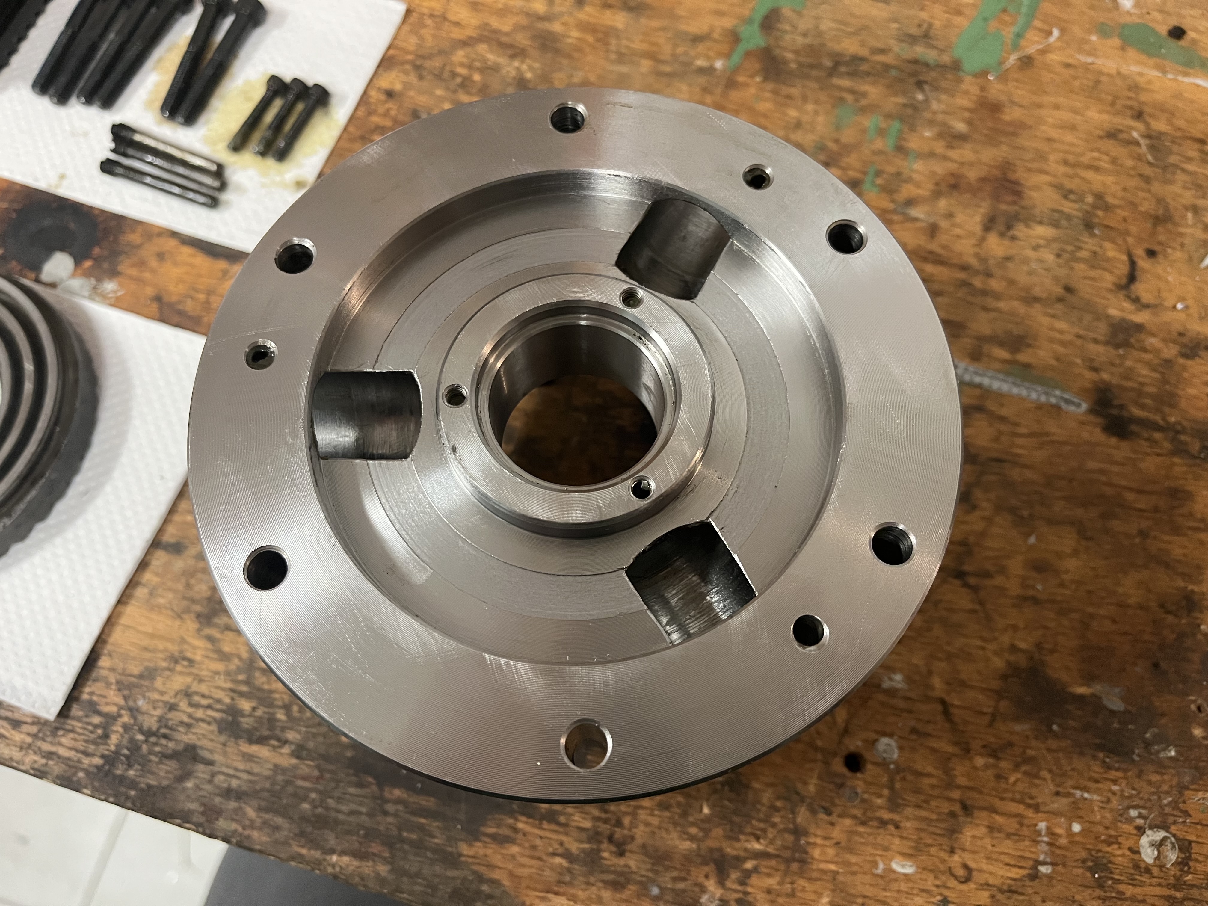

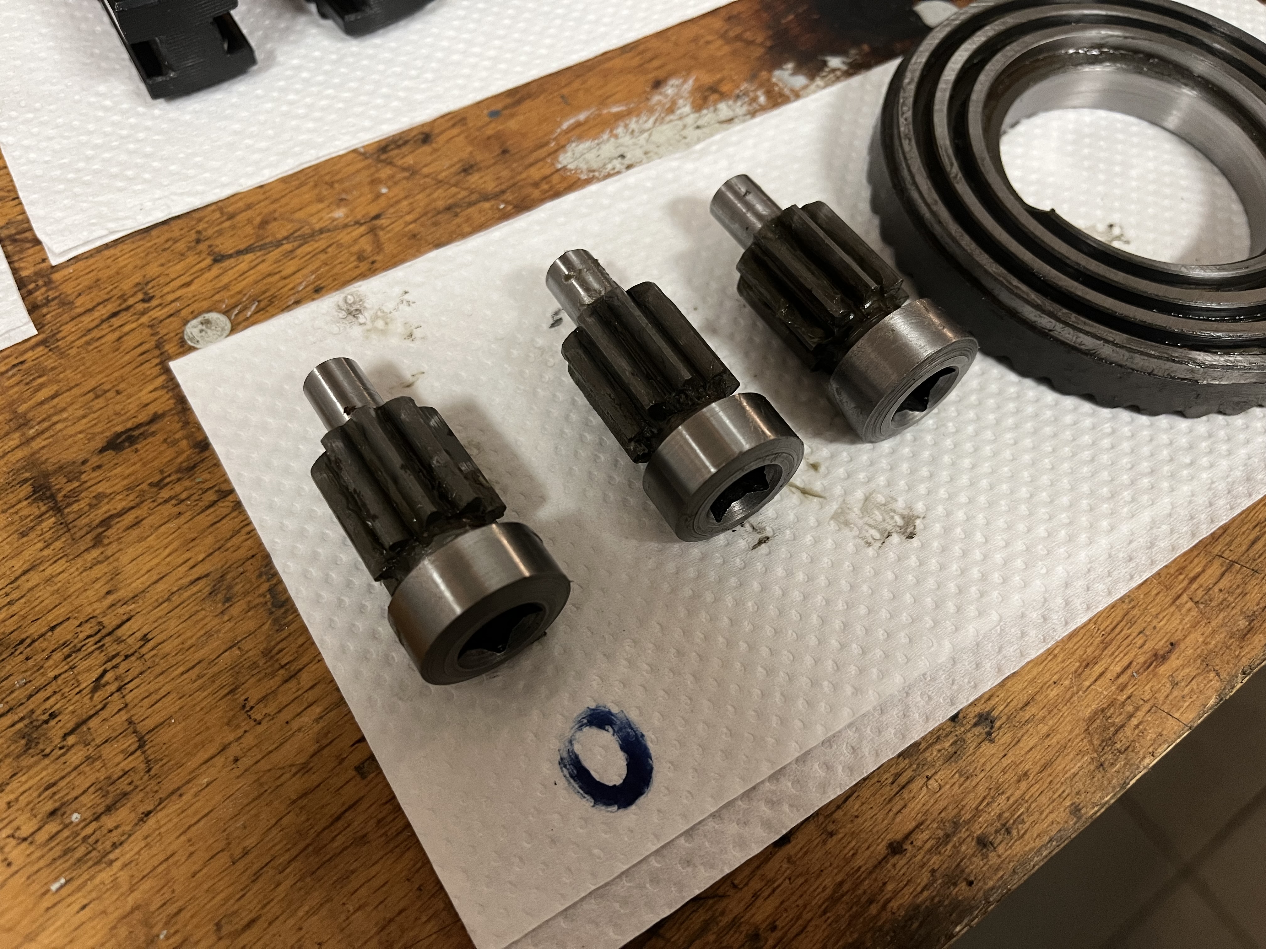

A nakonec Klopfer, rozměr 137mm. Ten má víko ocelové a dráha pro spirálové kolo je broušená. Vidíte, že pastorky mají samostatné otvory a konstrukce je vymyšlená tak, že spirála nikdy netlačí na pastorky. Neopře se do nich, jak píše CHB.
Stejně tak samotné pastorky, ty mají delší vodící plochy než ty z Tosu.
Tohle sklíčidlo nikdy nedrhne a je to nejlépe chodící a přesné sklíčidlo, které mám. Podle mého názoru je to lepší řešení.
