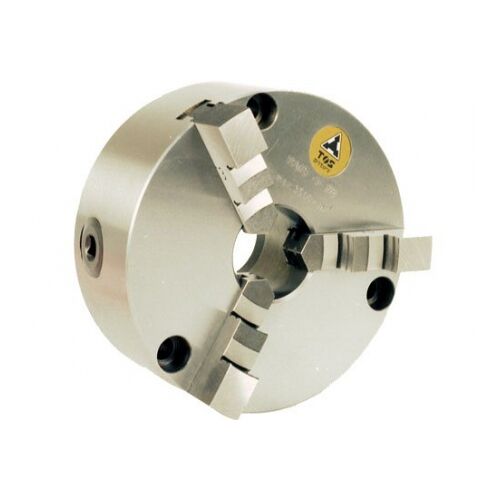

tak aspon to mě uklidnilo, takže tedy mám koupit tu 3 paknovou univerzalku s prirubou nebo bez a hodim to na tu moji ? a jeste se chci zeptat zda mam koupit typ IUS nebo IUG ? abych nekoupil neco a pak doma zjistim ze mi tam nepasuje.. Dekuji

IUS nebo IUG je jedno, liší se průměrem pro napasování na mezipřírubu, musíš mít samo obojí stejného typu
z toho TOSu by ti pravděpodobně po objednání nesmyslné kombinace i zavolali jestli to myslíš vážně
v každém případě si novou univerzálku kup i s mezipřírubou, pak můžeš sklíčidla snadno přehazovat, k tomu to je určeno
(sklíčidlo zůstává namontováno trvale na mezipřírubě a přehazuje se celá sestava)
i ta čtyřpaknovka co máš se často hodí, jen není vhodná k upínání kulatiny
ten hnusnej povrch a chvění ale na 99% není tou čtyřpaknovkou, viz můj předchozí příspěvek

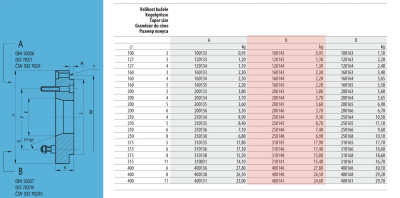

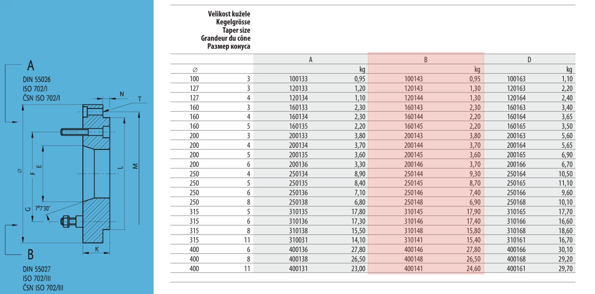

Tyhle dvě verze, IUS a IUG se sice také liší průměrem uchycení, ale hlavně se odlišují způsobem montáže. IUG je určen pro montáž zepředu. Má z přední straně prostě díry pro šrouby. To poznáš na první dobou. Vypadá to takhle:
Univerzálka IUG
Porbič, pro tebe určitě IUS. Kromě nákupu univerzálky s přírubou je tu ještě druhá možnost. Nákup sklíčidla s integrovaným rozhraním na tvoje vřeteno. Ty máš na svém SU uchycení DIN 55027, velikost B5. Koupíš univerzálky přímo s tímto uchycením a ušetříš peníze za přírubu. Velikost si klidně ověř podle téhle tabulky - červené zvýraznění.

Pořízení tříčeslisťového sklíčidla je rozhodně rozumné a nejspíš se mu nevyhneš. V dobrém stavu je to ale dost velká investice. Pokud to není problém, směle do toho. Ale pokud nemáš peněz nazbyt, tak si především pořiď dobré nože. Možná stačí otočit destičku a nechat si někde nabrousit ten z obrázku, plus pořídit kupu dalších. Pak sklíčidlo do koníka, vrtáky na středicí důlky, otočný hrot, kuželové redukce a pod. Bez toho se neobejdeš. I když to samozřejmě nebude ideální, nějaké pokusy při seznamování se se soustruhem ta čtyřpakna ještě zvládne. Nebo se můžeš naučit upínat mezi hroty, aby jsi věděl, proč je to hrotový soustruh.

tak v tom pripade ja tam mám teď ctyrpaknu typu IUG, tak pujdu do te tripakny s integrovanou prirubou a budu to prehazovat rovnou komplet
ale hledal jsem tedy sklicidlo s tou integrovanou prirubou s kuzelem B5 160/3 a nic jsem bohuzel nenasel jen klasicke IUS bez priruby
