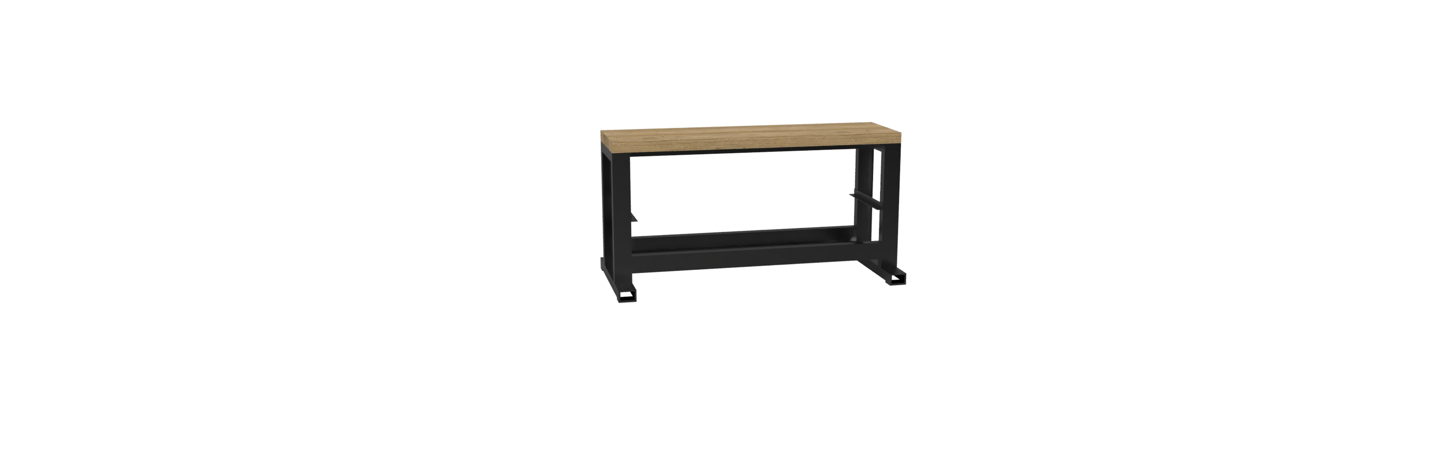

Tak jsem se pokusil zohlednit všechny vaše rady a konstrukce bude hybridní:
Svařenec z U80, nahoře přišroubovaná dubová deska. Na tom vana na špony a vlastní soustruh. Případné kroucení svařence eliminuje šroubové upevnění dřevěné desky. Dole stavitelné nohy pro vyrovnání. Váha stolu cca 90 kilo, což je dle mne rozumný poměr k hmotnosti soustruhu, který má 240 kg.
Nejdražší na tom asi bude ten dub. :)
lubbez
Příspěvky: 3472
13. 4. 2026, 8:48
Mám to podobně. Soustruh cca 250 kilo. Stůl jekl 40x40x3. Přední trnož (vzpěra) tam není aby to nepřekáželo nohám. Horní deska je 40mm tlustá kuchyňská deska. Celé to vyšlo na asi 1500 kaček a půl dne práce. Jako bonus se mi tam vejde plechová šuplíkovka na nářadí. Mám to už pár let a stále dobré a to občas musím obrábět hodně nevyvážené díly.
miv
Příspěvky: 1399
13. 4. 2026, 3:45
lubbez píše: 13. 4. 2026, 8:48 Mám to podobně. Soustruh cca 250 kilo. Stůl jekl 40x40x3. Přední trnož (vzpěra) tam není aby to nepřekáželo nohám. Horní deska je 40mm tlustá kuchyňská deska. Celé to vyšlo na asi 1500 kaček a půl dne práce. Jako bonus se mi tam vejde plechová šuplíkovka na nářadí. Mám to už pár let a stále dobré a to občas musím obrábět hodně nevyvážené díly.
Dnes je ta cena trochu jinde, nakonec jsem koupil také kuchyňskou desku tl. 38, ale jen ta stála 1700,- k tomu železo 3000,-. Ale pořád super cena.
Příspěvky: 3930
Bydliště: Havl. Brod
13. 4. 2026, 5:42
kuchyňskou desku 38 mm - vyplatí se hledat kde kupují truhláři, poptat tam mírně poškozenou, celou mi ji dali za 500,-
