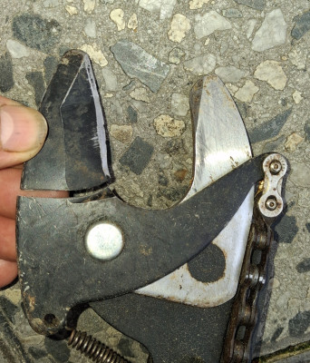

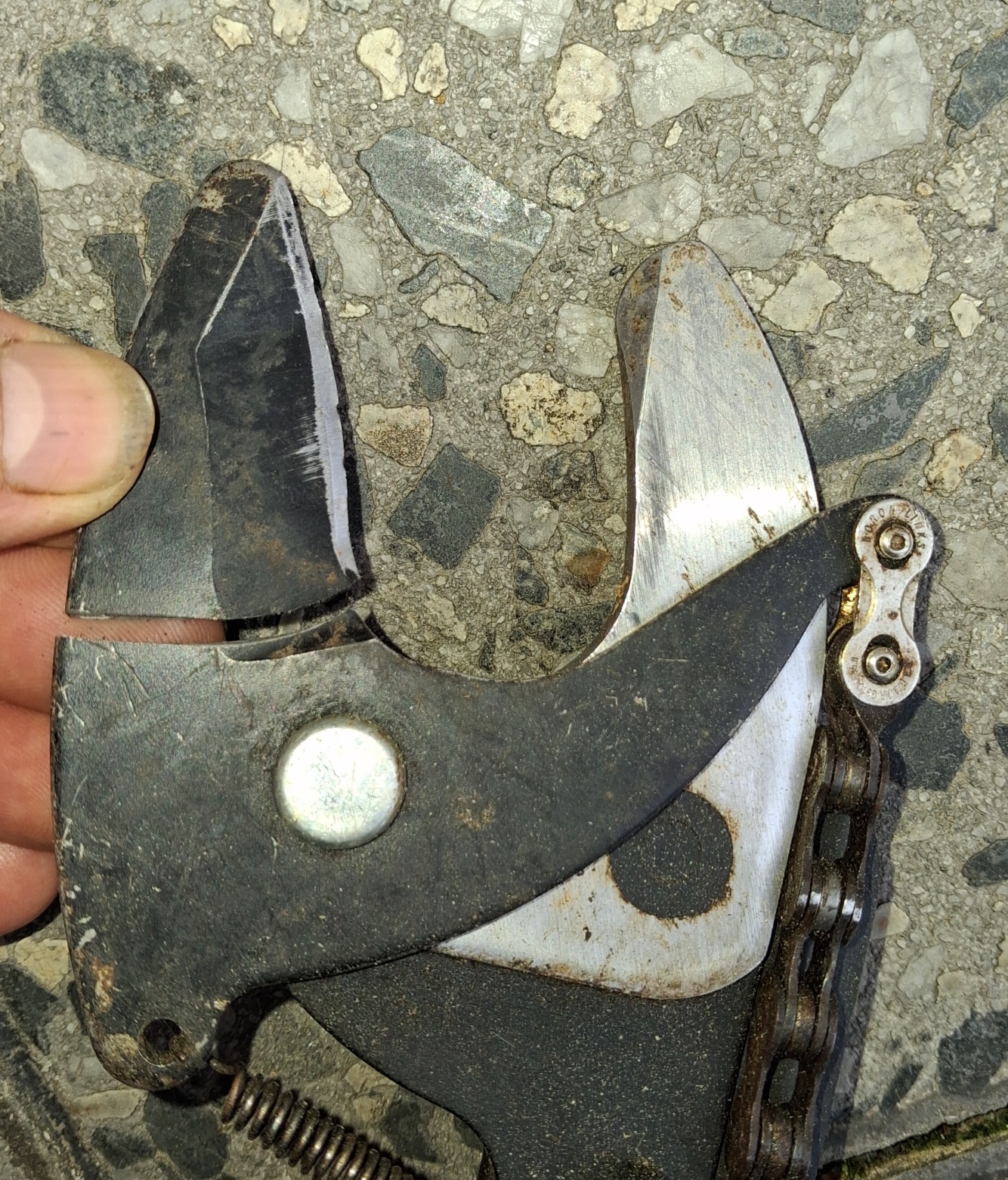

Spadly mi na dlažbu nůžky Fiskars a ulomil se nůž. Dá se sehnat kousek vhodného materiálu na výrobu? Tloušťka 3mm.
Náhradní nůž se dá koupit asi za 700, ale zas tak moc nůžky nepotřebuji .

Normálně to zavař COčkem a obrus :wink:
Na jedny zahradní nůžky jsem takhle navařil obroušené ostří a kupodivu si je tchyně chválila, a to jsem se ji chtěl původně jen zbavit abych nemusel nic kupovat. :mrgreen:

Koupit nový díl ,stejně to bude po zavaření křivé, takže bruska na plocho, pokud ji nemáš doma, tak není co řešit.

Dobrý zvarač to zvarom natiahne kam chce, no ak sa zlomili pádom na dlažbu, tak tam bude uhlíka min 0,5 % skôr viacej, tak jeden väčší ? konár a budeš tam kde si teraz. To už by som zo starej okružnej píly vyflexoval nový diel.

Nie je to žiadna veda, v pohode to dostaneš do roviny, teda nie len samotným zváraním, ale aj následným temovaním kladivkom po zavarenej húsenke. Len je tam problém ten uhlík, aby to pri tom temovaní znovu neprasklo.

Jsem ochoten připustit, v rámci diskuze, že dobrý svářeč by alespoň předem věděl, kterým směrem se mu to pohne, na rozdíl od nezkušeného.
Předpokládám, že by se to muselo dělat po jednotlivých heftech a mezi nimi to nechat vychladnout a ustálit.

Hne se to v každém případě, tomu se nevyhne. Na nůžkách jedna desetina, která by nevadila při svařování pracovního stolu, vadit bude. Svár chce připravit - vybrousit do X, heftnout z obou stran a pak postupně vařit. Eventuelně přitáhnout k něčemu, co bude bránit prohnutí.
Jestli ten materiál má 0,5% uhlíku a víc, tak by bylo dobré vzít na to speciální přídavnej materiál.
Pro metodu TIG OK Tigrod 312, pro MMA Castolin Xuper 680-S. Dá se sehnat jednotlivě.
Ne že by to nešlo i MAG, ale běžnej drát nezaručuje dobré přechodové zóny.

Jen bych z vlastni zkušenosti řekl, že často sem svaril cočkem ze zvědavosti co to udělá a kdy to praskne a překvapilo mě to dlouhodobou funkčností. S tema nůžkama nebude stříhat papir, ale větve, tam to nějakou nepřesnost ze svařování snese...

s tím by asi zahradník nesouhlasil :D jedna věc je čistej řez a druhá potrhaná kůra a "oser" s nedostřiženou větví zaseknutou v nůžkách díky nepřiléhavému ostří...
ono stačí když jsou blbě nabroušené, natož když to je ohnuté a nedoléhá..
je to jak s frézou/soustružnickým nožem - něco jde i s tupým se špatnou geometrií ALE..
