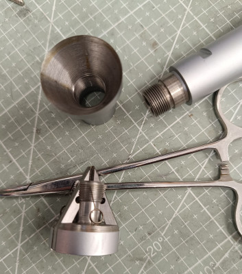

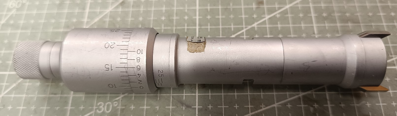

Ahojte,
dostal som celkom pekný švajčiarsky mikrometer. Nevyzerá byť vypotrebovaný, ale jedna pacička sa nezasúva nazad. Skúšal som ho vyčistiť odmasťovacím sprejom, premazať a rozhýbať, ale nepomohlo. Nemáte radu, ako tú hlavu vpredu rozobrať tak, aby to nebolo rovno na vyhodenie?
Ďakujem za rady, Andrej
vruboun
Příspěvky: 383
18. 5. 2026, 7:57

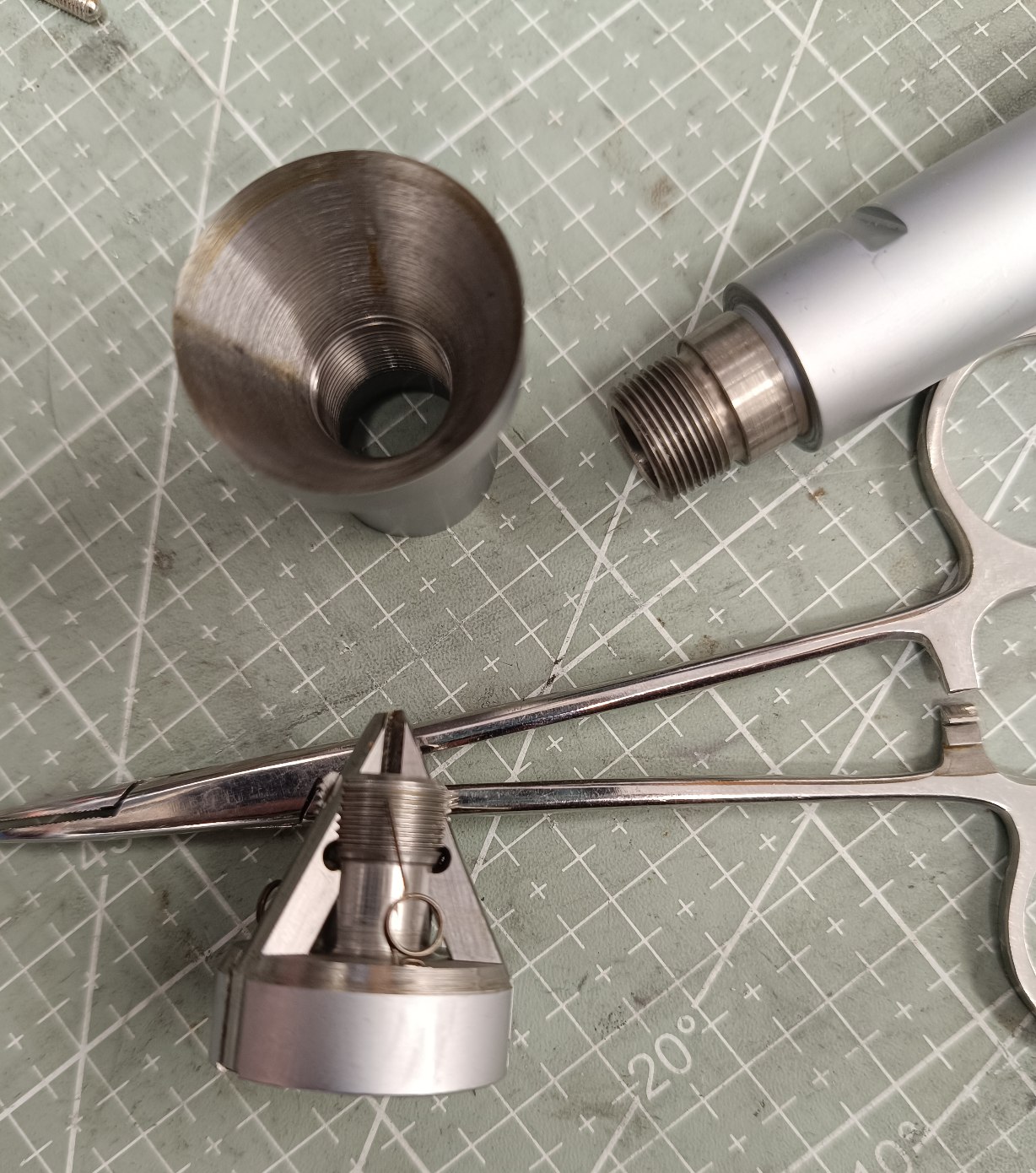

Ahoj, přímo tento typ neznám. Co jsem viděl tak se ty doteky vytahujou ven z těla měřáku. Je tam taková malá zkrutná pružinka, která dotyk drží a vtahuje zpět a je pěkně drahá, pokud bude vůbec k sehnání. Měřit se s tím dá, jen to budeš muset při přestavování tlačit zpátky prstem. A samozřejmě chce to kalibrovaný kroužek na kontrolu měřidla.
Příspěvky: 3852
19. 5. 2026, 6:28
ďakujem za nasmerovanie. Nakoniec oprava nebola nijak náročná. Predná časť mikrometra bola v tele naskrutkovaná, po upnutí do er klieštiny a jemnom zapáčení sa mi ju podarilo rozobrať. Jednotlivé pacičky a pozície som označil fixkou, keby sa mi to celé pri demontáži rozsypalo. Keďže niektoré pacičky jemne drhli (čo bol zrejme dôvod prečo ich pružinka nevládala vtiahnuť nazad) vybral som ich, očistil ich lôžko a pacičku obtiahol jedným ťahom jemným Degussitom. Poskladanie vyžadovalo trochu šikovnosti a mikrometre chodia bezvadne.

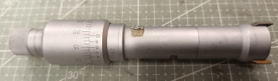

Ahojte,
včera som sa rozhodol vyčistiť a premazať "řehtačky" na tých 3 bodových mikrometroch, pretože boli dosť zatuhnuté. Nieje na nich pravá řehtačka, ale kalený a leštený valček na ktorom je tesná pružina ktorá na valček prenáša trením moment. A keď moment dosiahne určitú veľkosť, začne sa pružina na valčeku pretáčať. Na 2 mikrometroch stačilo mechanizmus streknúť čističom na brzdy, a následne kvapnúť olej. Tretí mikrometer bol zatuhnutý viac, bola na ňom aj hrubšia vrstva maziva ktoré brzdo-čističom nešlo tak dobre dole, tak som komponenty očistil mafrasolom. Nasledoval oplach alkoholom, osušenie a kvapka oleja.
No a tu nastal problém. Miesto hladkého chodu mechanizmus pri otáčaní vŕzga. Ako keď sa trie na sucho guma o kov. Skúsil som teda použiť najprv mazivo s teflonom, potom olej s vysokotlakou prísadou, počkať do druhého dňa a napriek tomu stále vŕzga. Čo s tým? Fungovať to funguje, ale príde mi že by to tak nemalo zostať.
