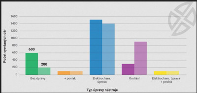

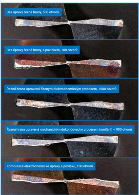

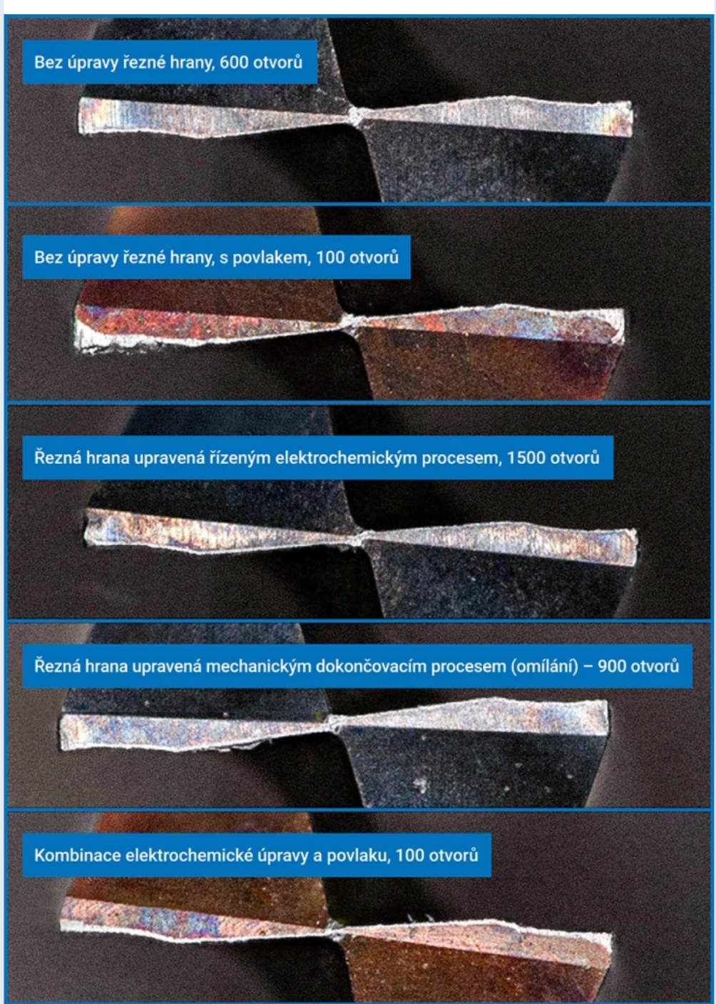

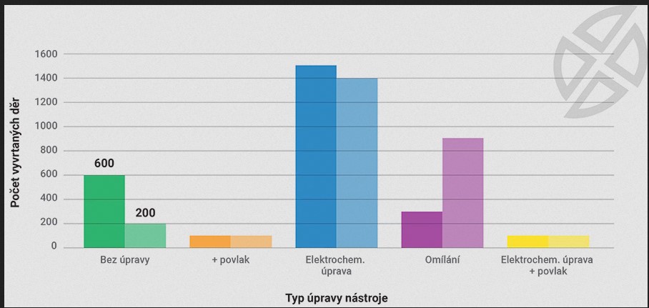

práve som si prečítal článok na webe strojírenství.cz "Nový pilotní vrták eliminuje přípravné operace v medicínském obrábění". Zaujalo ma, že úpravou mikrogeometrie dosiahli významné zlepšenie vlastností vrtáka, ale z tabuľky to vyzerá, že bez povlaku bola trvanlivosť vždy výrazne vyššia. Prečo to tak je? Doteraz som bol prevedčený, že povlak vždy zlepší vlastnosti nástroja. Článok žiaľ o tomto nepojednáva.

myslím si že je blbě ten graf. Tedy že přínos povlakování je + k té mechanické // omílání // nebo elektrochemické úpravě ostří.
Odpovídá to i mé zkušenosti, že povlakování má na výkon nástroje mnohem větší vliv u "teplého" obrábění, kdy napětí v materiálu v místě vzniku třísky již dosahuje takové úrovně, že se materiál místně dostává na teploty kdy je plastický.
U "studeného" obrábění je vznik třísky pouze narušením mezikrystalických vezeb vnikáním ostří. U vrtáku pr3 jde zcela jistě o studené obrábění a povlak má tedy velmi malý vliv.
Za velmi specifických podmínek by nevhodný // nevhodně aplikovaný // povlak mohl i snížit řezný výkon nástroje. Nástroje z posledních let již mají poměrně nekvalitní základní karbid z hlediska řezivosti - spíše se žádá odolnost tepelným šokům a houževnatost. Otěruvzdornost, chemická odolnost a další parametry jsou dosahovány povlakem.

Pozeral som graf ešte raz, ale vychádza mi to tak, že na osi Y je počet vyvŕtaných otvorov a na osi X skupiny nástrojov z rôzne upraveným ostrím. Čítam to tak, že vyšší stĺpec sa rovná viac dosiahnutých otvorov. K tomu sedí aj fotografia ostria, kde povlakovaný nástroj po 100 otvoroch je viditeľne viac vyštiepaný ako bez povlaku.

myslím, že Milan má pravdu - v grafu je "+ povlak" - pravděpodobně myšleno, o kolik se zvedne výkon povlakem
kdyby to bylo jak tipuje Zverodoktor, byl by popis sloupců v grafu např. "bez úpravy" "s povlakem" atd.
celý graf pak má doložit, že v tomto případě nanesení povlaku na nástroj nepřinese výrazný efekt.

No, v prvé řadě je to klasický reklamí článek - takže má zaujmout, získat nové zákazníky, ale pokud možno neprozradit nic z toho zásadního. Takže přesné, (obtahnutelné) detaily v tom rozhodně nehledej.zverodoktor píše: ↑1. 6. 2026, 5:16 Ahojte,

Co se týče té otázky, tak je to poměrně jednoduchý - jakmile napovlakuješ opravdu ostrý nástroj bez úpravy ("řízeného ztupení břitu") tak se často životnost dramaticky sníží - protože povlak na břitu stojí pak (vlivem geometrie ostří) za xxxxx a jakmile se ten břit poškodí, tak pak jde lavinovitě celý nástroj do xxxxxx.
Takže jsi to pochopil správně - v článku je potvrzená desítky let známá věc, že pokud se má cokoli z SK smysluplně povlakovat, tak je obvykle nutná předúprava (správné "ztupení") a pak taky že to, jakou má vrták geometrií, je překvapivě
Jinak ty přesné výsledky tohoto typu geometrie jsou celkem nepřenositelné na jiný obráběný materiál - protože titan je špatně vodivý a blbě obrobitelný - třeba u automatové mosazi, nebo hliníkových slitin, to bude úplně jinak .

myslím, že to blbě není - akorát je to takové pečlivě nepřehledné - otázkou pouze je, jestli to je schvalně, nebo omylem, či to pouze vzniklo když to nějaký "novinář "z původního zadání na reklamu opisoval (upravoval).Milan199 píše: ↑2. 6. 2026, 1:26Ahoj,zverodoktor píše: ↑1. 6. 2026, 5:16 Ahojte,

Můj odhad je na 99% to první.
