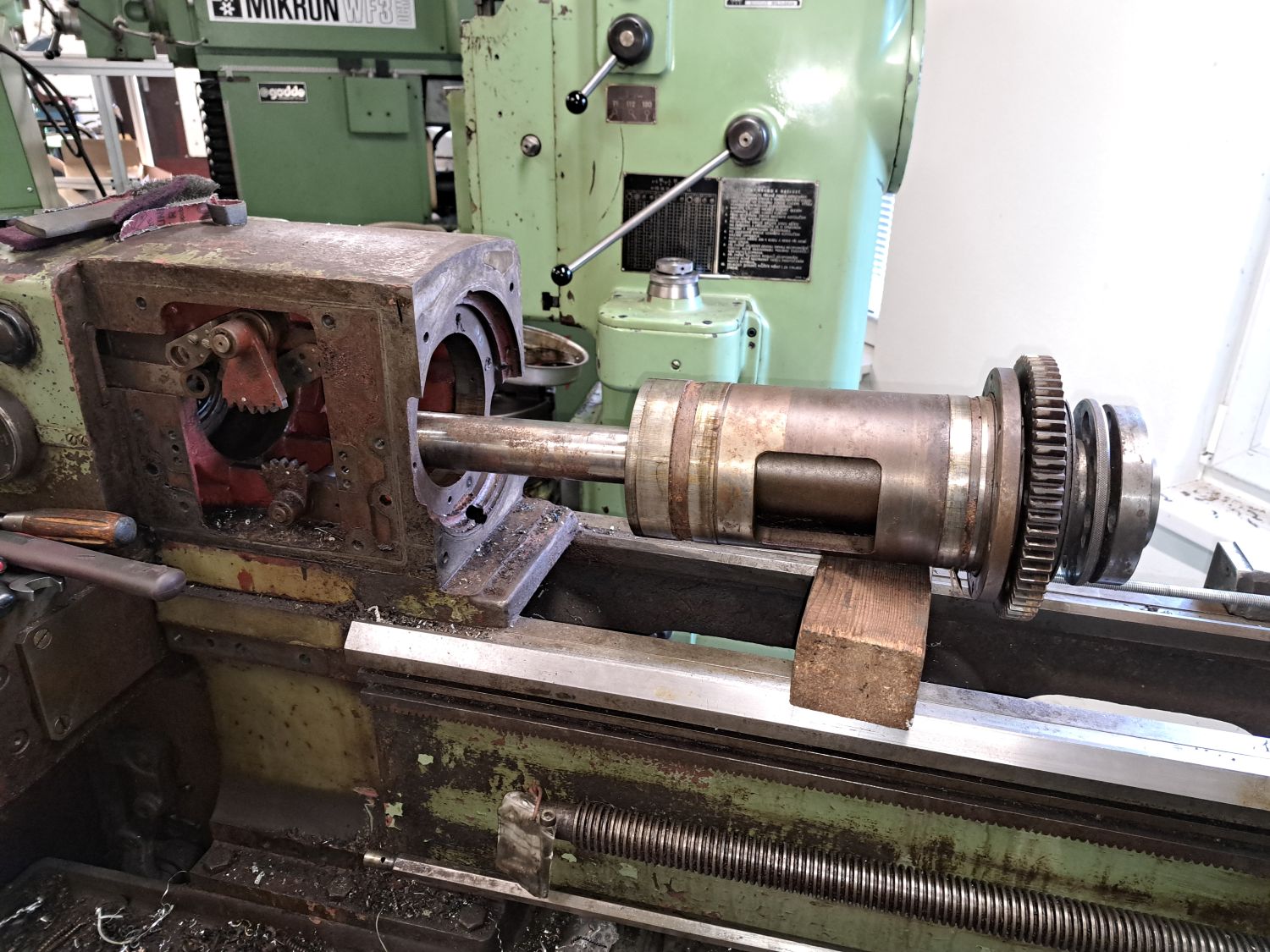

Zdar pánové, dotaz na majitele SU32, popř. strojů se stejným upnutím univerzálky. Jak máte otočený zajišťovací kroužek pro upnutí univerzálky? Já, jako je na fotce,tj. oválným výřezem ve směru dopředného točení vřetene. Děkuji.
Příspěvky: 3749
7. 6. 2026, 1:40
Áno tak ako píšeš a je na fotke.
Příspěvky: 7566
7. 6. 2026, 2:19
na Masturnu je to myslím taky tak

Výborně! Děkuji Vám.
