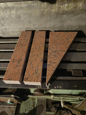

Granitový trojuholník
Mylan
- Příspěvky: 509
- Registrován: 7. 8. 2016, 3:04
- Bydliště: SNV
Zdavým. Doniesol som si od kamenára granit a skúsil by som prebrúsiť ten trouholník na pravý uhol. Má ta cesta cieľ?

A foto
gekonko
- Příspěvky: 423
- Registrován: 24. 10. 2014, 11:23
- Bydliště: Bratislava
nie.
uz podla struktury vidis, ktorym smerom sa ten kamen taha (a to je zle).

Takovejhle náhrobek vidím prvně, ale každýmu bude hned jasný, že ten kdo spočívá pod ním byl strojař tělem i duší.
K čemu to je v normální dílně dobrý?

. Používa sa to napríklad na presné nastavenie kolmosti osí na strojoch. Výhoda je väčšia teplotná stabilita, podstatne nižšia hmotnosť ako rovnaký blok liatiny, ťukancom si nevyrobíš v jeho okolí val ako pri kovovom a aj časová stabilita bude pri kameni lepšia. Ale všeobecne by som povedal, že na priemerne vybehaných klasikách sa dá prežiť aj s oceľovým.
Otázne ešte je, že keď to vyhlodám doma na brúske, akú geometriu toho bloku som schopný dosiahnuť.

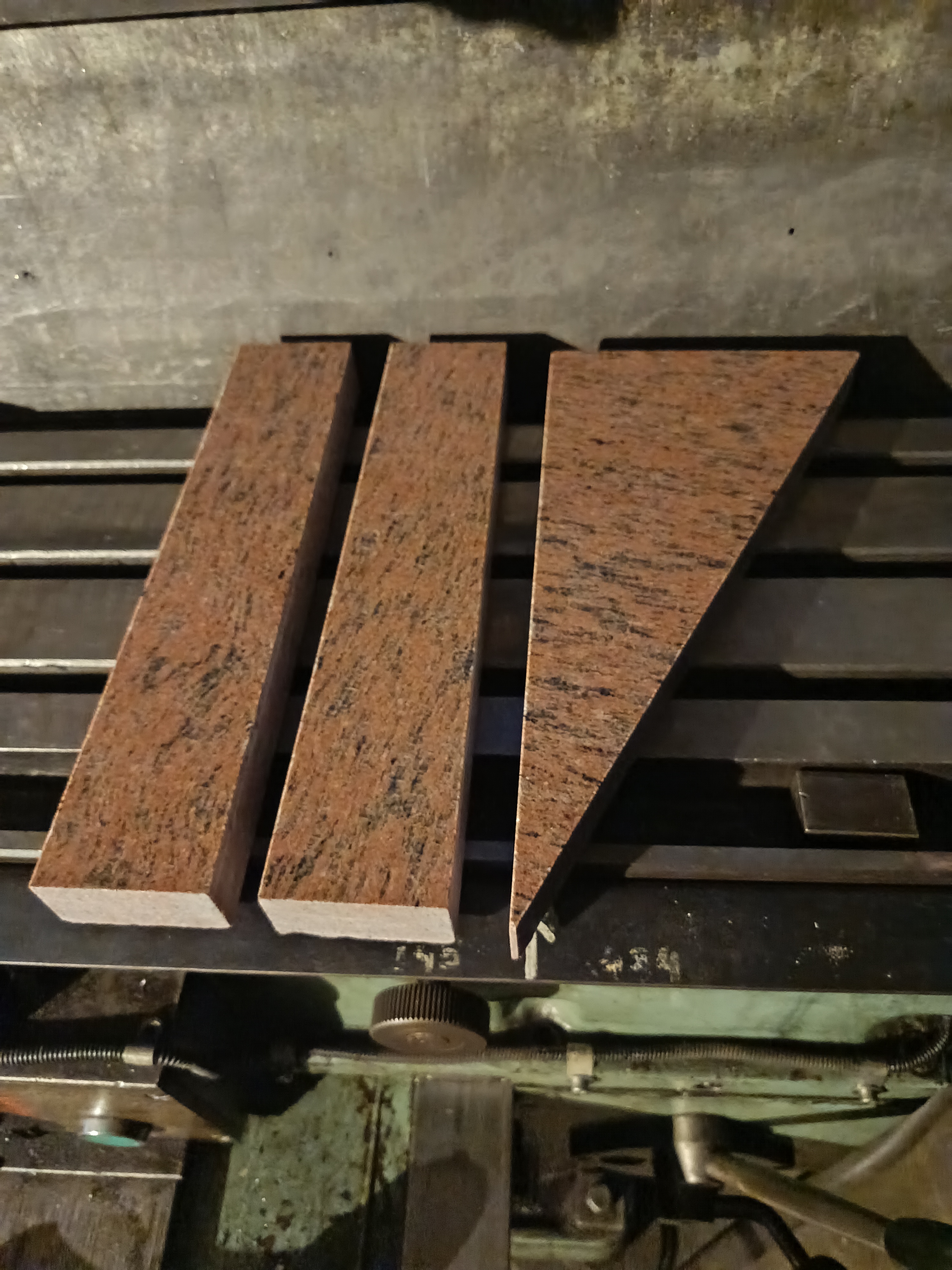

Prebrúsim dlhú stranu, upnem na magnet prebrúsený hranol, prebrúsim kratšiu stranu, otočím okolo hranola, skontrolujem ako to beží, doťuknem magnet a znova, ký sa nedostanem na nulu. ?

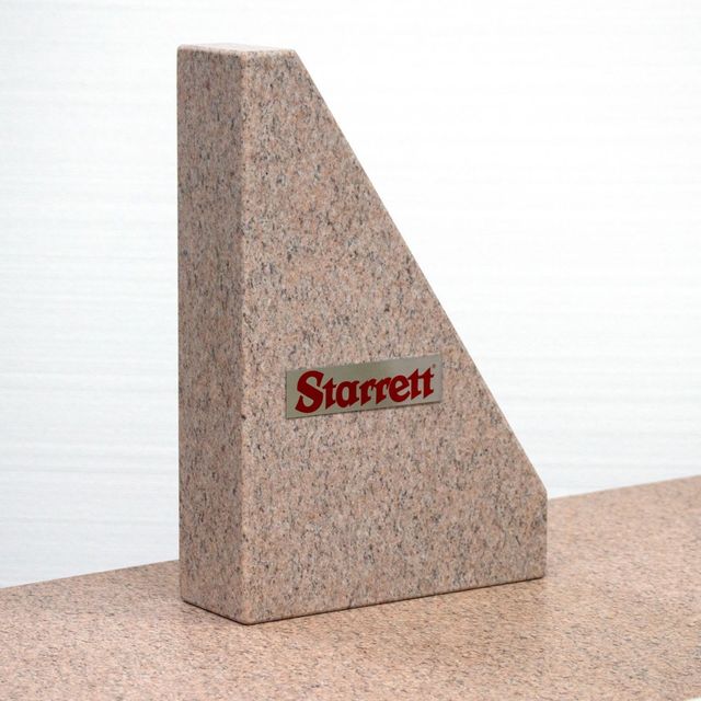

Postup nieje problém. Skôr celková výsledná rovinnosť plôch a ich drsnosť. Jeden z dôvodov, prečo sa kobtrolné uholníky robia z granitu je stabilita potrebná na udržanie požadovanej presnosti. Napríklad tu je popus zo stránky firmy Starret:
Kontrolné uholníky sú ideálne na kontrolu osí X, Y a Z strojových základní alebo súčiastok. Vyznačujú sa vysokou tuhosťou a stabilitou a dodávajú sa s 2 alebo 3 presne opracovanými referenčnými plochami.
Dvojplochý hlavný uholník má dve navzájom kolmé hrany opracované do roviny a pravého uhla.
Trojplochý hlavný uholník má navyše preponu opracovanú do roviny a kolmo k týmto dvom hranám.
Hlavné uholníky sa vyrábajú v:
laboratórnej triede AA s presnosťou 0,00064 mm na 152,4 mm (ekvivalent 0,000025" na 6"),
kontrolnej triede A s presnosťou 0,00127 mm na 152,4 mm (ekvivalent 0,000050" na 6").
Ak ten šuter doklepávaním zrovnáš tak aby nepravidelnosť geometrie bola do 2 um na 150 mm ( vo všetkých smeroch!), má to zmysel. Ak nie, potom výsledok nebude adekvátny tomu účelu, na ktorý naozajstný kontrolný uholník slúži.
Ak ti ovšem výsledok práce urobí radosť a vyhovie tomu na čo to chceš vyrábať, potom je odpoveď že to pôjde obrúsiť aj doma. Akurát asi nie na naozajstný kontrolný uholník.

Nebylo by od veci podivat se za kolik se takovy uhelnik da poridit. Paklize ho chces vyrabet potrebujes k nemu referenci a meridla o tridu lepsi.

Chvilku vážně - materiál náhrobních kamenů a oblíbených měřidel, kupodivu (pominu-li aliexpress) není zcela stejný. Navíc, spáchat to adekvátně přesně, možná nebude (neříkám, že nelze) úplně triviální.
Btw, pokud to má být "roh pro vaření jeklů do vingle" tak se mi to zdá skvělé - neb jekl k tomu nepůjde ani omylem přivařit.

A zcela nedůležitá poznámka - ty skutečně kvalitní věci, co si o nich hobbíci a odborníci na ynternetu myslí že jsou z granitu bývají prý vyrobené z čehosi cosi, co se ve skutečnosti jmenuje gabro
Neb slovo granit je asi tak precizní

Tak z iného pohľadu. Keď zuhlujem liatinovú rámovku a tento pomníkový granit, čo bude časovo stálejšie?
- Site Admin
- Příspěvky: 23436
- Bydliště: Praha
Ta litinova ramovka. Problem s granitem je ze se specificky obrabi. Kvuli jednomu musu se nevyplati si vybavovat dilnu. Takze z casoveho hlediska bude naprd stejne na zacatku jako po letech.
