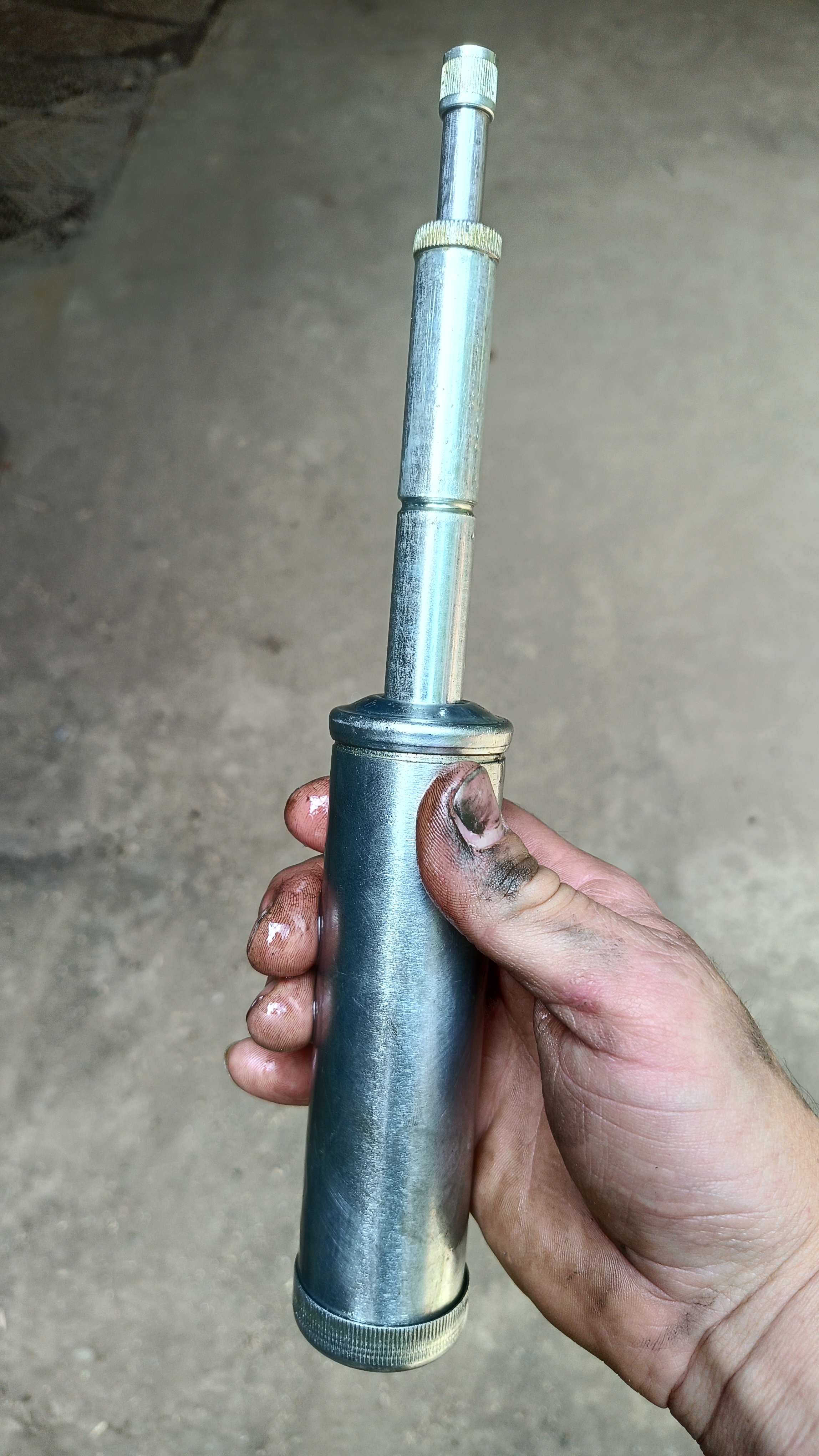

Ahoj ... poradí prosím někdo vyzkoušenou ověřenou tlakovou maznici na olej ? Aby opravdu tlačila kam má a půlka oleje netekla bokem ?! :evil: Ideálně šťouchací, ale je to jedno. Nejraději s dlouhým nosem, ale snad i to bych si upravil.
Mám tyhle ČSSR, některé i nové, ale je to vpodstatě všechno katastrofa.
Díky.

No nevím,ale tohle je na vazelinu.
Na oil jsem snad ani neviděl.
Co s tím mažeš?

Právěže u té první zobrazené, předpokládám ZVS Vsetín, závod Jablůňka, uvádí, že je vhodná i na olej. Prodávající píší o československé kvalitě, ale ty co jsem potkal, byly klasický socialistický šlendrián. Neopracovaný šev trubky, potrhané závity a velké vůle použití na olej téměř vylučují.
Já jednu používám na soustruh, kde jsou maznice shora. Větší píst jsem zajistil a utěsnil někde ve střední poloze. Malý tlakový píst těsní a funguje i na olej. Je to ovšem omezené na polohy, kdy do něj olej stéká gravitací.
V práci jsme měli také to plastové Luko a i když nepůsobila moc bytelně, celkem fungovala.

Milan+ píše: 11. 7. 2026, 3:11 No nevím,ale tohle je na vazelinu.
Co s tím mažeš?
oni vypadají stejně, na olej je "těsný" mazací lis
těchto mám několik a nevyteče z toho ani olej s velmi nízkou viskozitou a jsou od luko
https://www.prumex.cz/mazaci-lis-pritla ... yQQAvD_BwE
bral jsem pozinkované a vygravíroval na to laserem vždycky typ oleje a stroj ke kterému je určená, tak se nemůžu seknout :)

Mažu s tím kluzná vedení, na Kartu mám mazničku zvrchu a to jde vždycky půlka oleje kolem pístu bokem, ale aspoň zase steče na lože. Na Schaublinu je maznička zepředu, tak to kape na zem a na nohy. :D
Je to stará výroba Luko. :?
Na frézce jsou mazničky X kluzných ploch utopené v takových kapsách, takže je potřeba ten nos mazničky mít aspoň 15cm, ale to už si prodloužím, to není problém.
Dobrý nápad s tím laserem a popisem !

No, asi tě příliš nepotěším. Současné ty z linků jsou z hlediska kvality provedení rozhodně ne lepší než ty co se dělaly za bolševika, gumové prvky těch současných jsou přesně odpovídajíci aktuální situaci v "ekologické" evropě - takže ještě katastrofičtější než byly kdysi. Ty kovový mají podélně svařovanou trubku - a ten svar tam prostě je - takže tečou u toho svaru (nejdřív, pak za cca půl roku všude :roll: ) Ty s tím plastovým futrálem sice nemají ten svar, ale pro změnu ta díra je kuželová (aby to šlo stahovat z toho jádra na vstřikolisu), takže když ta "manžeta" ztvrdne (tak o půl roku později, tečou opět všude). Těhle píchaček tu mám (e) tak odhadem dvacet, 17 už vyhozených, ty tři tečou tak nějak míň. Kromě toho tu máme staré zákaznické Abnoxy, dělané pro Tornos a Schaublin (tak 50 -70 let), s původníma gumama (!) a ty celkem netečou.
Takže pokud chceš funkční kus, kup si na bazaru půl století starý :lol: Abnox, ten kupodivu funguje. Jak se chová současný Abnox netuším, ale pokud bys to chtěl zkoušet, tak na olej taky musí být jiný píst a manžeta - a asi dobře ví, proč to tak dělají.
https://www.abnox.com/en/products/lubri ... push-pumps
Dopředu upozorňuju, že i ten píst není nic levnýho.
Jinak u nás už je ten stav tak tragický, že se uvažuje o tom, že si pro sebe uděláme celý ten zadek nový - z normální přesný trubky a s nezprasenýma závitama, menším zdvihem, přesným pístem (aby bylo vedení) a na manžetu z polyuretanu.
