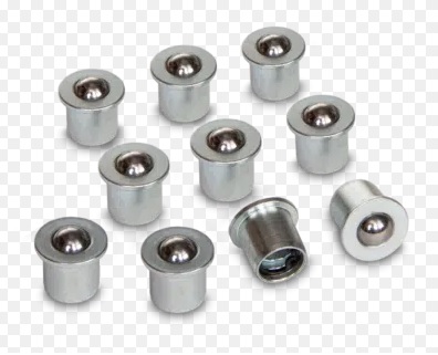

20. 8. 2026, 12:01
netušíte jaký má borec princip upínání skrz vakuum s tím že mu to vakuuje obrobek jen v místě kam ho položí? Pokud by to vakuovalo mimo obrobek tak tam nemůže být taková upínací síla :?

V spodní desce se vyfrézuje nízký tvar o geometrií upínaného předmětu - pak to tahá akorát v místě, kde ty díry v mezidesce propojují ten tvar vyhrabaný v té spodní desce s dolním povrchem předmětu. Ostatní díry jsou pak neaktivní, deska s dírama je furt stejná - mění se akorát tvar v podkladové desce podle upínaného dílce.

Nemám FB, takže zdieľané upínanie nevidím. Ale videl som upínací systém ktorý takto fungoval, kde v hornej doske neboli priechodzie otvory, ale v každom otvore bol ventilček s guličkou (vyzerali ako mazacie zátky, a asi aj boli). Princíp bol, že guličky zátok trčali nad niveau dosky, pri položení a dotlačení obrobku sa ním gulička stlačila a tým otvorila prívod vákua pre daný segment stola.
P.S. tie otiginálne ventilčeky na tento účel sa predávajú pod názvom "Vacuum Valves – Pressure Activated Ball Valves". Majú zrejme väčšie guličky.
ball valves.jpg (39.63 KiB) Zobrazeno 1882 x

Zřejmě porézní podložka v kombinaci s rozdělením na sekce s oddělovacími ventily. Přesně tohle vyzkoušené nemám, ale podobně funguje kovová deska s dírkami, pod které je zavedené vakuum a na tom porézní kartón, to funguje úplně dokonale. Položíš a ono to drží :-) Navíc do kartónu můžeš pár desetin zajet frézou, je to spotřebák. Kartón mám od datron.sk, ale jak teď koukám, už za to chtějí úplně nesmyslnou cenu, třeba půjde sehnat i jinde.
