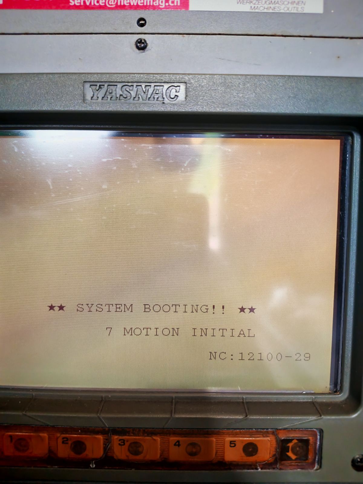

26. 8. 2026, 9:11
S pozdravem,
Jsem ze Srbska, takže jsem zprávu přeložil přes Google, omlouvám se za to.
Na toto vlákno jsem narazil, protože mám stejný problém jako vy se stejným strojem.
Mohl byste mi prosím poslat vše, co jste dostal od japonské podpory?
Které kondenzátory jste měnil pro zvýšení výkonu systému, jaký software jste použil k přenosu parametrů... Prosím, odpovězte mi, jste mou jedinou možností, jak problém s tímto strojem vyřešit.
Pro mě je jediný rozdíl v tom, že se systém několikrát nabootoval, ale hlásil alarmy. Po vypnutí se už nenabootuje, uvízl ve stejném kroku jako ve vašem případě.
můj zasílaný email: slavkovic92@gmail.com
