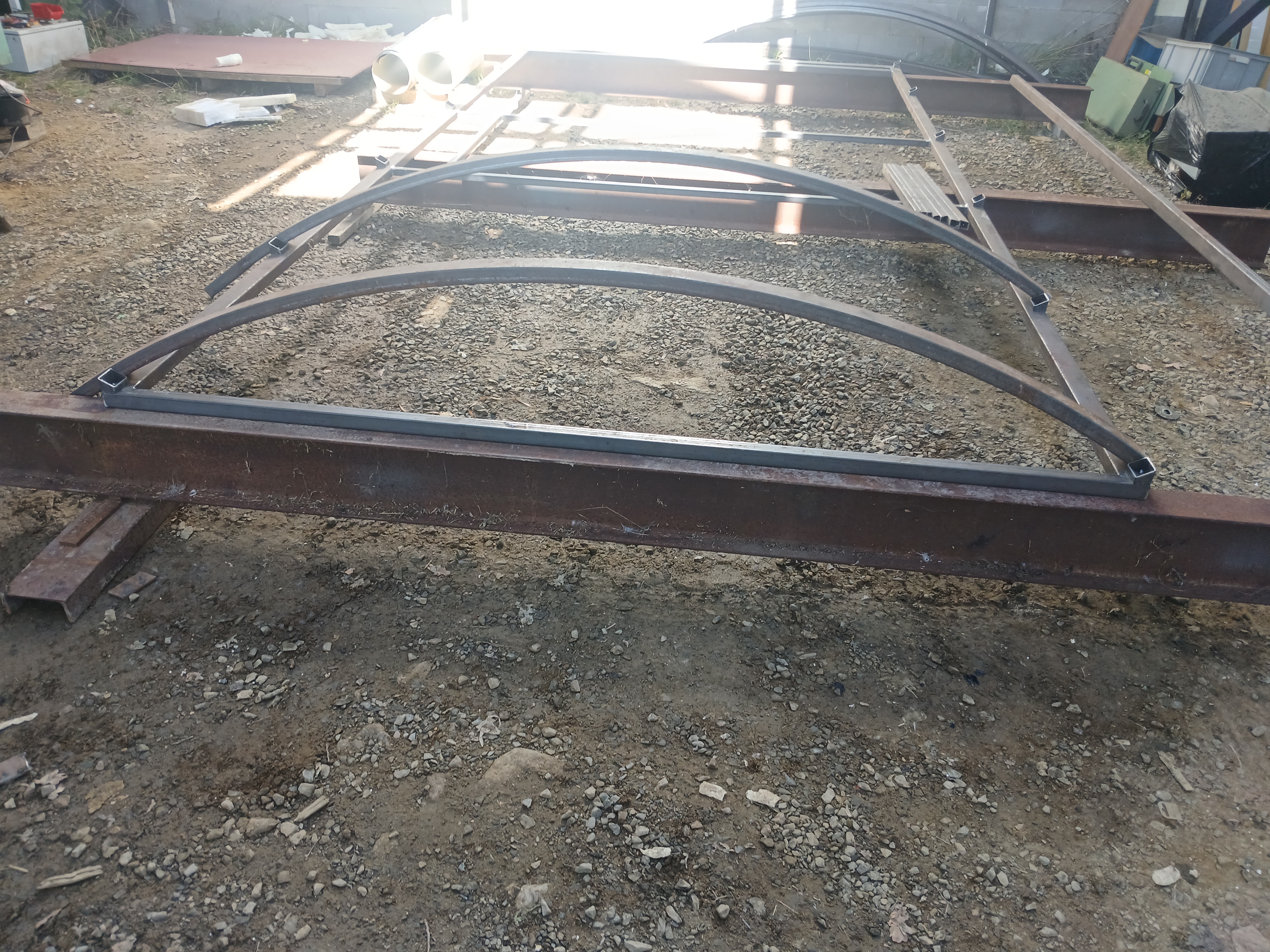

Jeste tu mam vozik na svarovani pod tavidlem - bylo to u 800A ESABu - tu jsem nechal znamymu. Maji nejakej automat na svařování plechů. Skružujou to pak na valcich. Byla u toho nejaka historie (DDR). Vozik jsem si nechal. No a na tech 20 cm je tam taky jen dvoukladka. Tusim na drat 1.6mm.

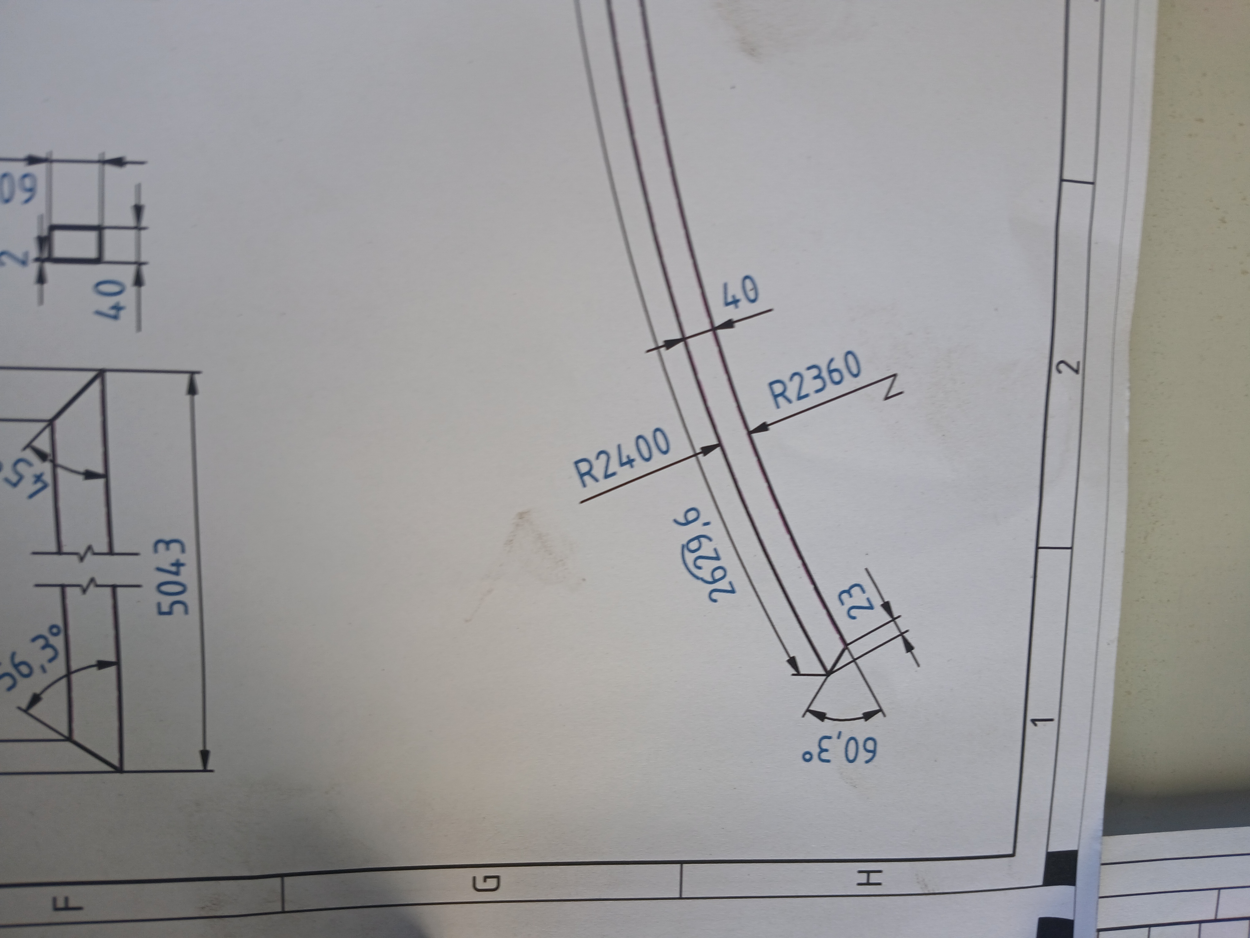

Zrovna se snazim o takovy lego. Oblouky smotaný(stočený) na válcích z jeklu 60x40. A nejlepsi je tenhle uhel :lol:
