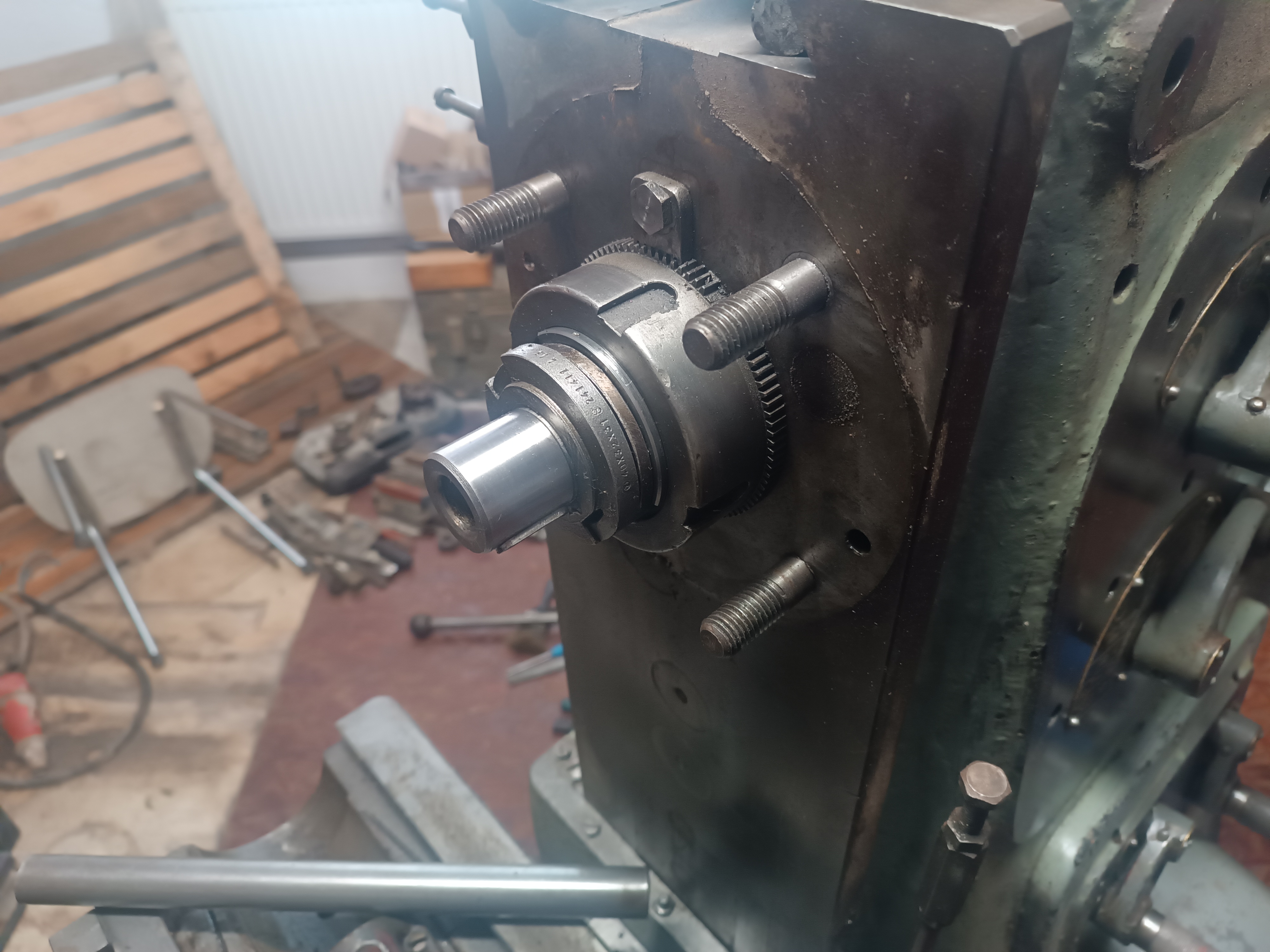

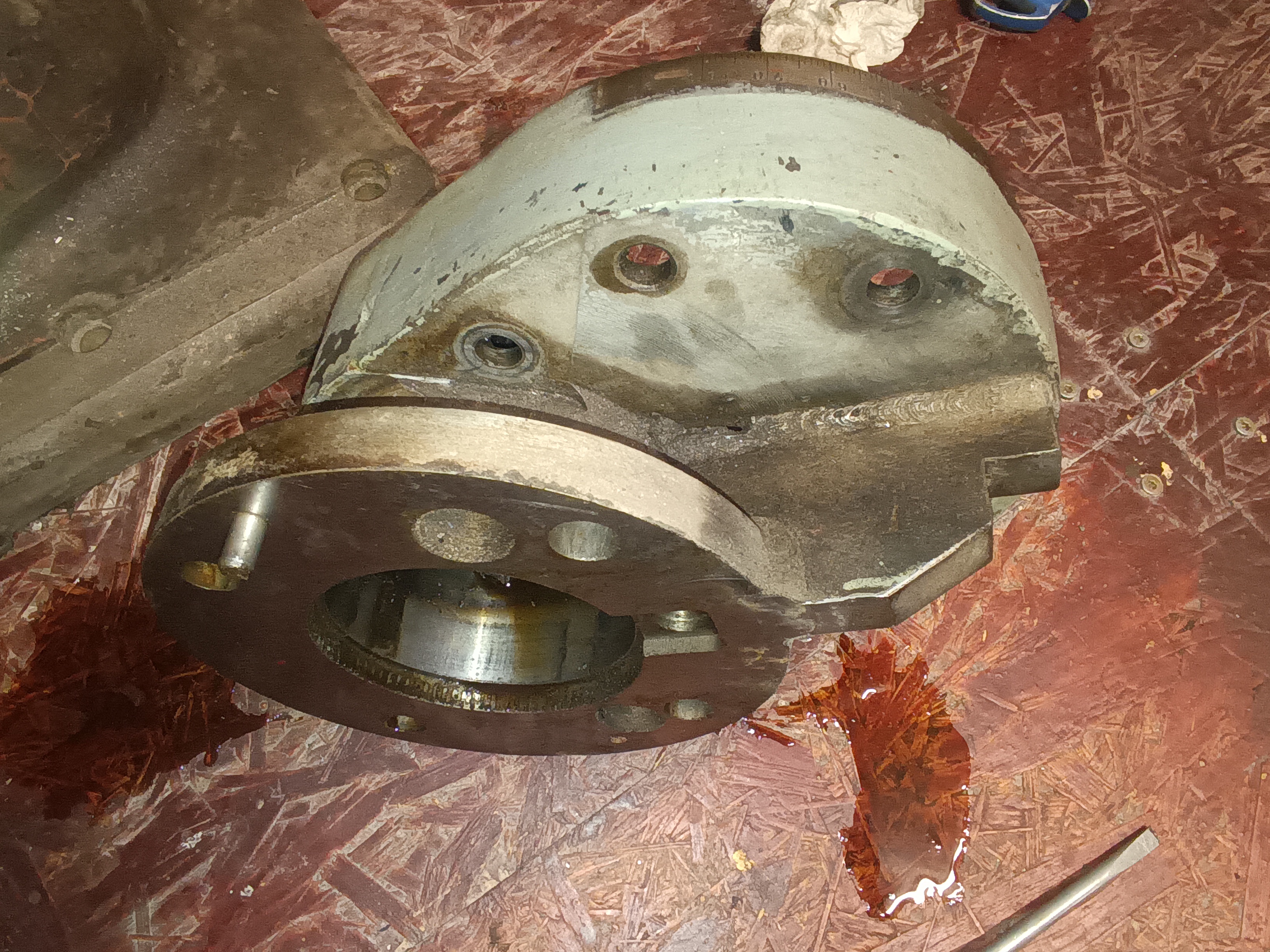

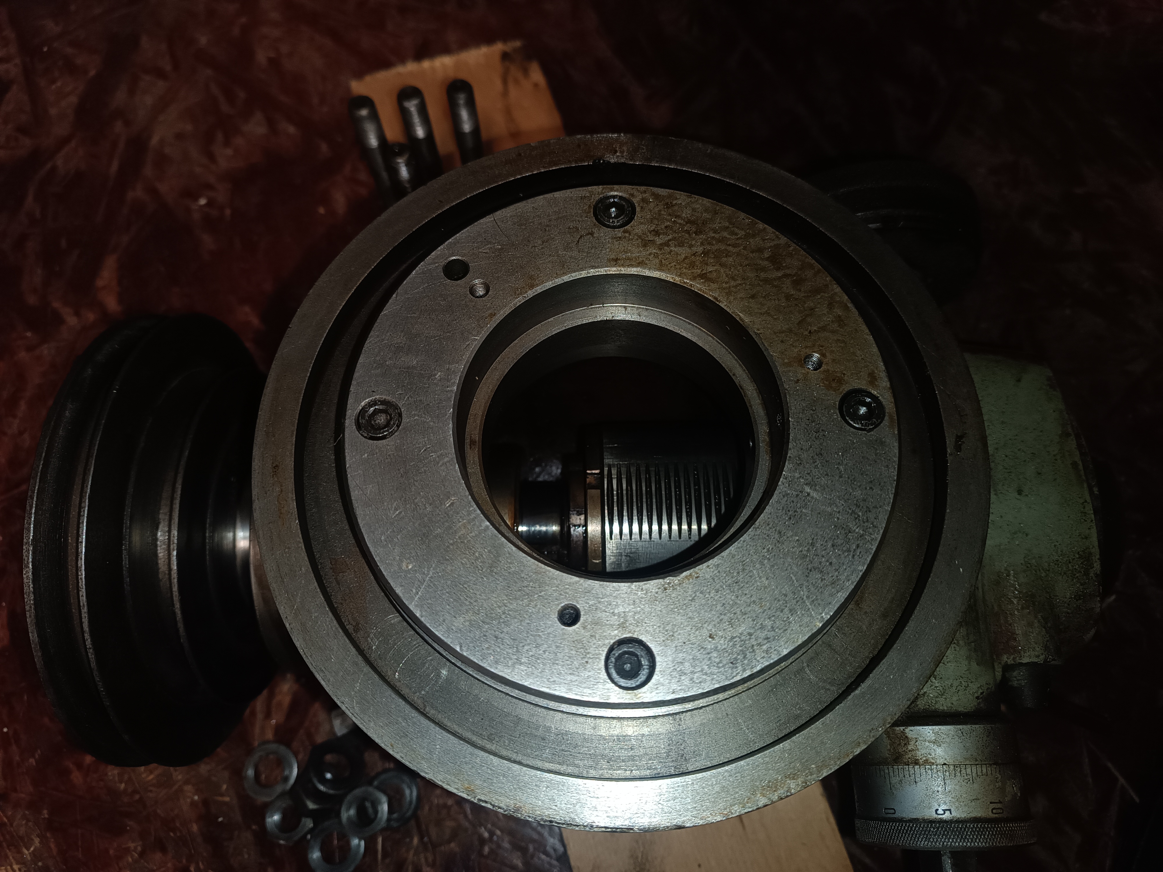

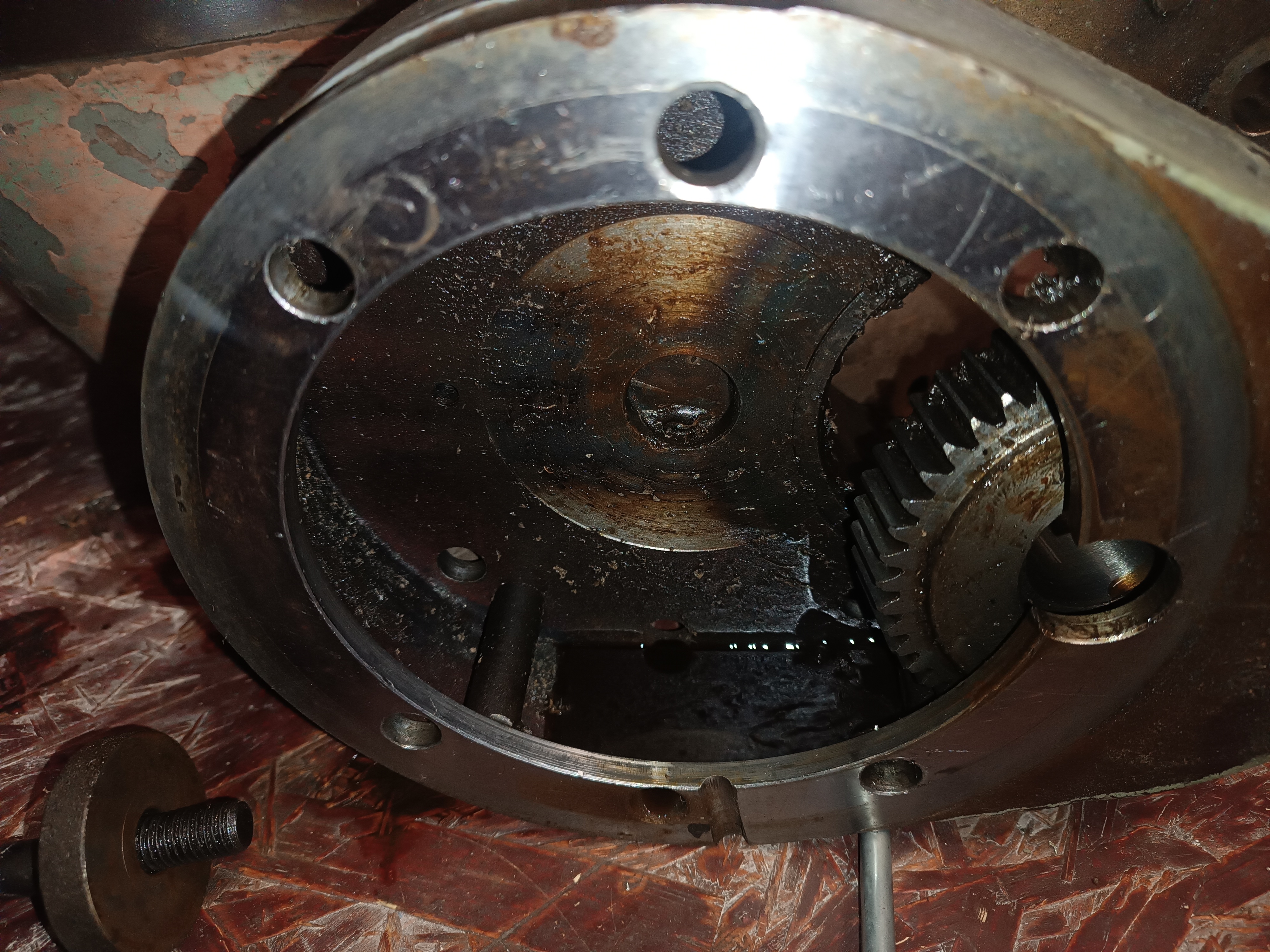

Dobrý den, mám prosbu. Je tu někdo, kdo už měl rozebranou tuto hlavu? Pořídil jsem si nedávno frézku s dodělanou hlavou právě z fn 25, která byla poháněná přes řemeny elektromotorem. Po rozebrání jsem zjistil, že tam chybí propojovací mechanismus zjednodušeně řečeno mezi hnacím kolem a trubkou s vnitřním kuželem. Anebo co myslíte, má cenu se s tou hlavou trápit a vyrábět anebo shánět všechny vnitřnosti? Děkuji
Příspěvky: 3907
Příspěvek 11. 10. 2026, 8:38
skôr nemá. To by musela byť mega náhoda, aby si na samotný ten diel natrafil. Takéto veci ak sú sólo, obvykle nikto nevie k čomu patria a tým pádom buď končia rovno v šrtote, alebo môžeš roky prehľadávať inzeráty s fotografiami kopcov krámov v bedničkách alebo rozložených po trávnikoch pri vypratávaní garáží.
Asi by sa tá časť dala vyrobiť ak by ti ju niekto ochotný pomeral, ozubené kolesá Gleason sa dodávajú ako normované diely, otázka je, či aj také ako potrebuješ a či to je ekonomicky rentabilné (to je samozrejme vec uhla pohľadu koľko ti to je hodné). A skontroloval, či dôvod prečo to je nabastlené takto nesúvisí s tým, že je rozsypaná prevodovka v stroji. Neviem ako vyzerala frézka Arno Plauert predtým, a či mala vôbec vertikálnu hlavu, ale povedal by som že ten medzidielec medzi hlavou a telom frézky niež nieje originál Plauert a nieje ani z FN25 (tam žiaden nieje), takže bude treba dorobiť aj ozubené koleso na vstupnej hriadeli hlavy.
Ja by som to na tvojom mieste zatiaľ nechal tak, akurát upravil uloženie motora aby si ten kliňák nemal z kopca ako to je nabastlené teraz (na fotkách to tak vyzerá, al možno fotka klame). A čakal, kedy sa nejaká uhlová hlava objaví. Tento rok boli na Bazoši rovno 2 z FN25.
A samozrejme musíš mať premyslené, ako to celé spojiť aby to fungovalo.

Sváťa
Příspěvky: 148
Registrován: 16. 9. 2020, 6:30
Příspěvek 11. 10. 2026, 8:45
zverodoktor píše: ↑11. 10. 2026, 8:38 Ahoj,
Dám tomu čas :) naštěstí to není moje první nebo jediná frézka, stále mám svoji vytuněnou f1s :) nepamatujete se, za kolik ty hlavy na bazoši šli?
Příspěvky: 3907
Příspěvek 11. 10. 2026, 8:47
Ešte som to trochu doplnil v texte. Pokiaľ si pamätám, jedna tuším 7000 a druhá 10? A dosť dlho ich nikto nechcel.
Sváťa
Příspěvky: 148
Příspěvek 11. 10. 2026, 9:03
Dotyčný už vymyslel, jak ta hlava tam bude přidělaná a jak bude fungovat. Přijde mi že ten mezikus, je možná originál, ale uříznutý a s přivařeným novým zakončením přímo pro vertikální vřeteno, jinak pohon je normálně z horizontálního vřetene přes držák s kuželem a na něm přišroubovaným ozubeným kolem, který jako jediný mám.
