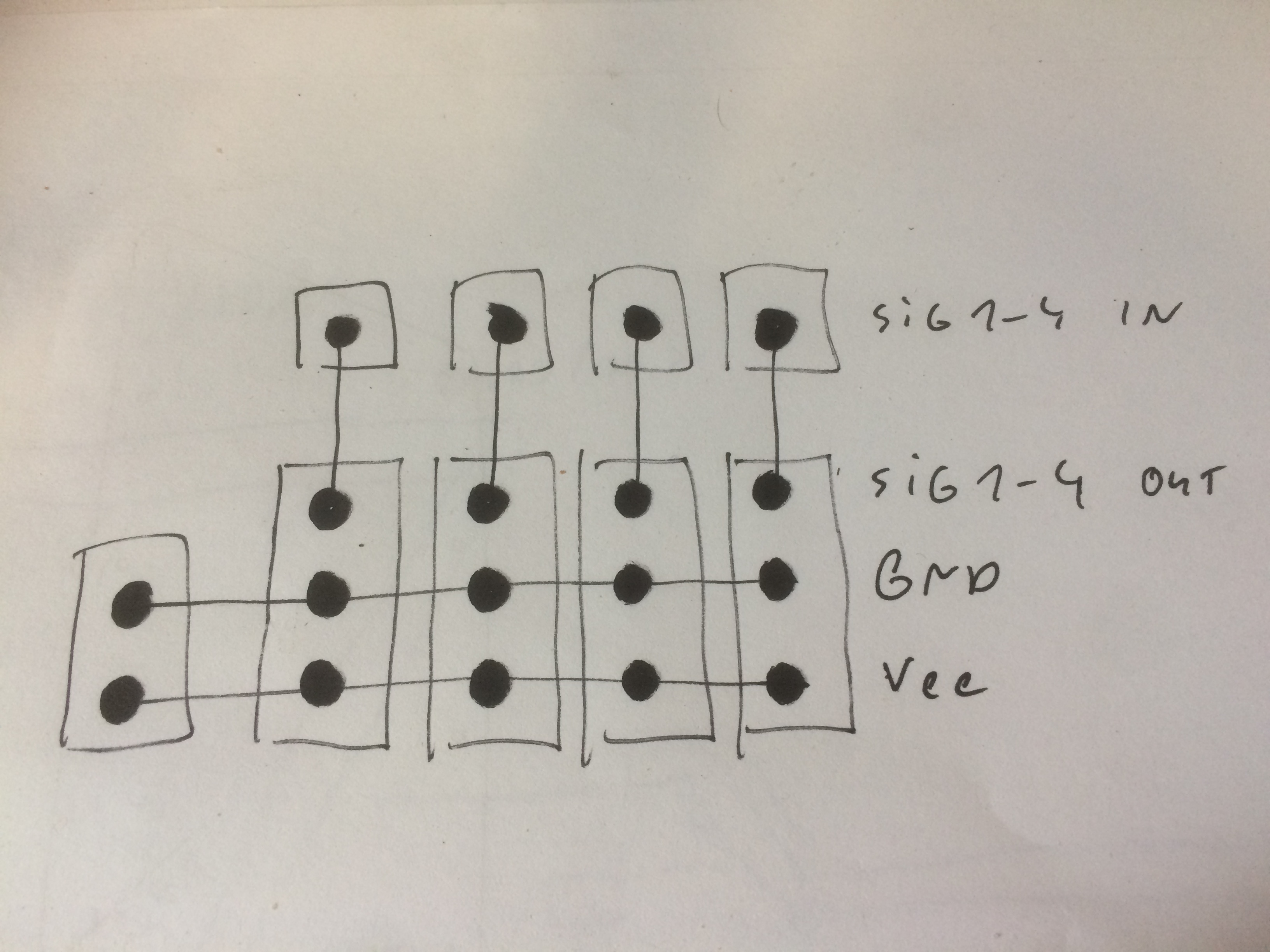

Existují někde svorkovnice na din lištu co by byly uzpůsobené na připojování klasických průmyslových senzorů? Čili ideálně vždy tři svorky, Vcc+GND+signal, ale v bloku, kde by bylo třeba osm pozic, s jedním vstupem pro Vcc, jedním pro GND a osmi pro signal? Ať nemusím prodrátovávat ty společný Vcc a GND....
Přehrabuju se tu všelijakýma variantama ale takovouhle jednoduchou praktickou jsem prostě nenašel.

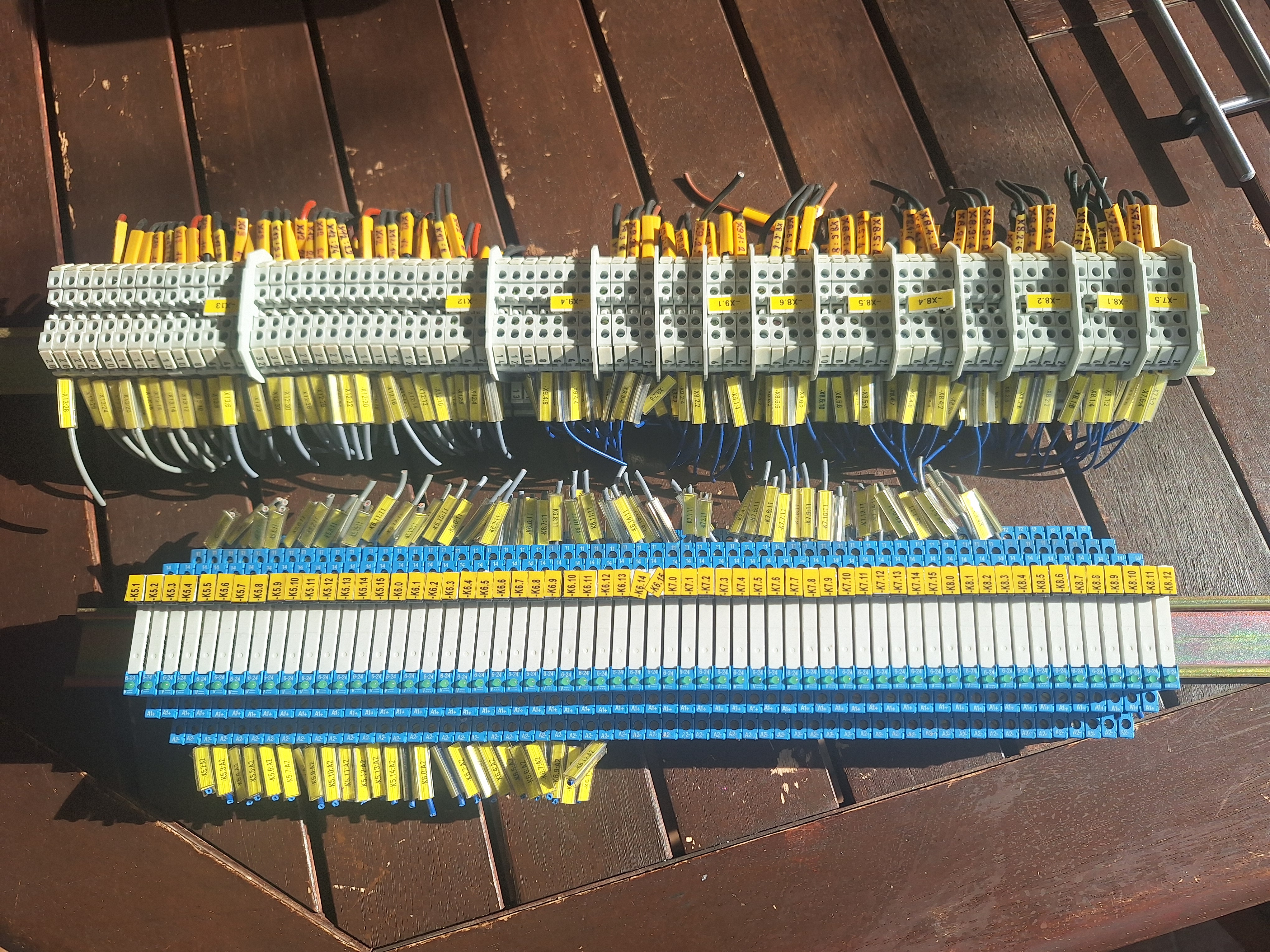

Bezne radove svorky a spolecne 24V a GND si proklemujes pripadne koupis vicenasobne
Příspěvky: 9049
Příspěvek 21. 10. 2026, 11:55
Ty horni se daji stredem proklemovat a jsou 2 patrove
To spodni jsou rele na to nekoukej
Resp vsechny plusy a nebo minusy jdou samozrejme spojjt takovym hrebenem
Jen pro predstavu ten princip je porad stejnej
Lisi se jen barva vyrobce Amperaz a cena. Ty n9ve jsou dnes vetsinou zacvakavaci ty stare sroubovaci

Jo, tak to dělám, ale to je přesně to co nechci, přivést jeden kablík s třema drátama, a každej ten drát připojovat úplně jinde, VCC v jednom bloku a GND v jiným bloku.
Nebo máš nějakej link na ty vícenásobné co jdou proklemovat jednotlivá patra?
Nějakej takovejhle distribuční blok-

Ty na fotce jsoi dvourade a existuji i trojrade dela to treha widemuller (nebo jak se to pise)
Ale az uvidis cenu tak se vratis k tehle klasice a budes to kaskadovattreba po 8mi a nebude ti vadit ze mas signaly treba vedle sebe😀

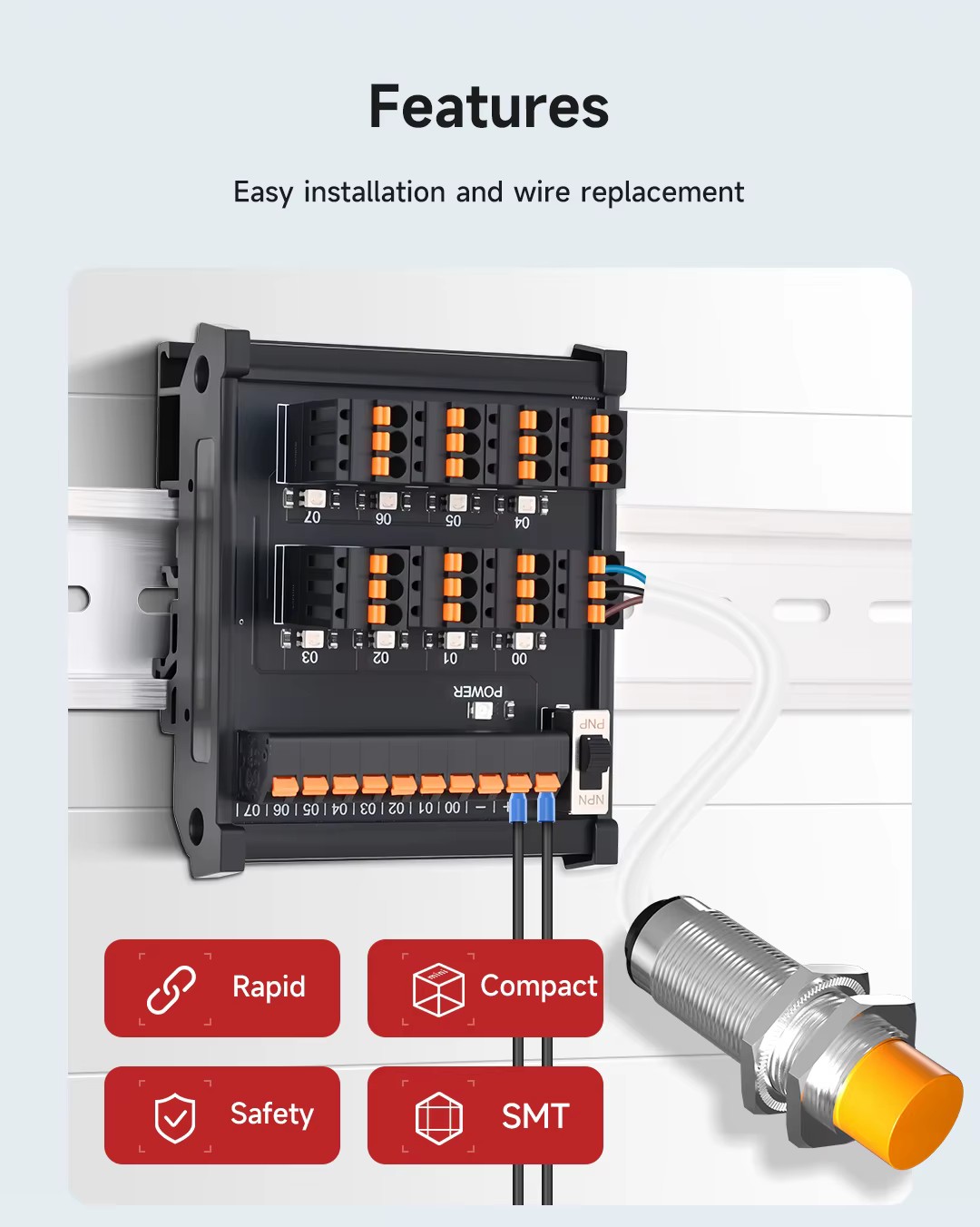

Oukej, tak jsem tenhle svatej grál našel -
Za 520,- pro 12 senzorů není zas tak špatný...

Příspěvek 21. 10. 2026, 12:25
A ještě jednodušší varianta, ale vlastně za stejný prachy...

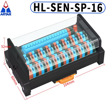

miro1626
Příspěvky: 217
Bydliště: Český Brod
Příspěvek 22. 10. 2026, 4:24
díky za tip, využiju to, už jsi objednal? Asi bych se přidal, ať zbytečně nekrmíme erár.
Link : ARYAR HL-SEN-SP-16
https://www.alibaba.com/product-detail ... 854351c78
Sháním něco podobného jen pro napájení, 8 a více výstupů, nějaký nápad za podobné prachy ?
odpovím si sám
link https://www.alibaba.com/product-detail/ ... 64131.html
16 výstupů, 8 pojistek vždy pro dva výstupy, LED signalizace

Jop, jdu si jich pár objednat. Chceš teda taky? Jaký a jak velký.
