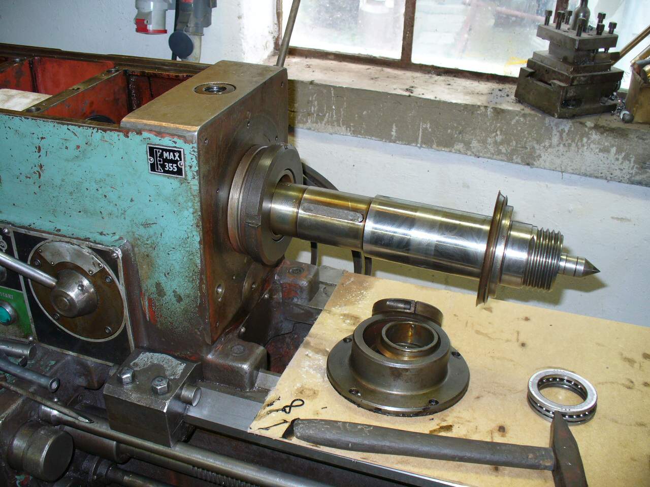

Abych jen neteoretizoval tak přikládám pro inspiraci pár fotek když jsem to měl rozhozené.Vřeteno jsem měl rozdělané asi pětkrát z důvodu různých závad :lol: .
Vysypané rad. ložisko,neodtékající olej z obou komor,zacpaný kanálek vedoucí z ložiska do olejoznaku.,roztžený řemen atd :D
Když nad tím budu přemýšlet logicky,tak mě holt vyjde,že vždycky bude chyba v něčem co se pohybuje a tedy i opotřebovává,vydřené kluzné ložiska není žádná exotika :wink: .To co Vašku píšeš s těma trubičkama je sice pěkný,ale pokud tam jsou Xlet a nehýbe se s nima tak si myslím,že by tam problém být neměl.Na těch radiálních si myslím,že taky ne ,ale může být zacpaný ten odtok ,na jedné fotce je vidět labyrint i díra odtoku,ale je docela velká
Je pravda že Džordž nenapsal přesně odkud to teče,podle slov hádám zepředu a zezadu .takhle budem teoretizovat :lol:
fotky jsou z RA ale R má podobný vnitřek. :wink:

Mám sundané ty kulaté kryty ze předu a zezadu (musí to téct ven přes ty labyrinty). Čerpadlo jsem právě měnil bylo tam 110W, já tam dal opticky shodné 120W (maže to jako divoké v olejoznacích se to úplně vaří). Olej je správný co do toho patří. Také mám sundané ty litinové domky kolem řemenice.
rozebrané domky (je to dost podobné jako RA) vřeteno a jeho vyndání bude stejné:
http://img5.rajce.idnes.cz/d0506/2/2776 ... G_2566.JPG
výtok:
http://img5.rajce.idnes.cz/d0506/2/2776 ... G_2567.JPG
rozmlácený domek od předchozích majitelů (který bych rád sehnal):
http://img5.rajce.idnes.cz/d0506/2/2776 ... G_2569.JPG
http://img5.rajce.idnes.cz/d0506/2/2776 ... G_2568.JPG

Nikde tam nejsou vidět ty mazací trubičky, které mají trčet od olejoznaku do těch domků, tam nebyli nebo jsi je vyndal? viz foto Tumlik - odkapavací trubička
Podle toho místa výtoku to opravdu vypadá, že tam jde moc oleje přes tu trubičku. Pokud tam ty trubičky nejsou, tak tam toho oleje musí být strašně moc a musí to téct.

U SV 18 R, jsou usazeny v domcích, takže jsou vymontovány s domky a jak jsem zjistil byly silně přicpány silikonem v místě napojení na skříň (olejoznak). Konce těch trubiček nejsou rozmáčknuty, jsou volné (mají plný průměr).

takže problém je asi vyřešen (ještě nebyl čas to smontovat), příčiny byly dvě:
1) chybějící odstřikovací kroužek na vřetenu u univerzálky (již vyroben a připraven)
2) neznalost přesné funkce mazání SV18R (odlišné od RA) :roll:
rozuzlení: ten olej tam téct musí, naplní ty kulaté kryty a vrací se přepadem, což těžko může bez nasazených krytů :D narozdíl od RA, kde jsou manžety
