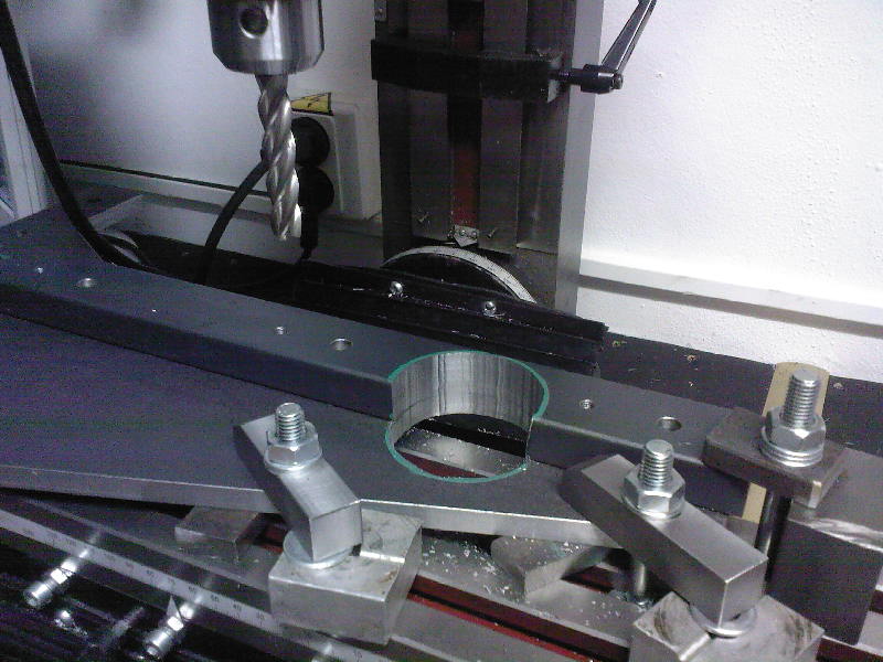

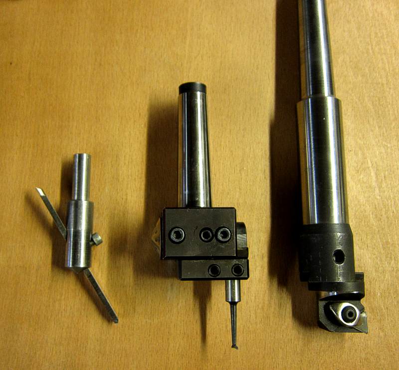

Jedině vyvrtávací hlavou nebo přípravkem který se jí bude alespoň vzdáleně podobat. tedy upnout nějak do držáku nožík (radeco) a malýma otáčkama vlastně díru "vysoustružíš naruby"

pozri vyvrtavacie hlavy v americkych eshopoch. da sa aj za 30USD a celkom ujde. Ved s tym nebudes robit 1000000 dier. Na to obcasne postaci.
inak staci obyc tyc aby si sa dostal hlboko ako potrebujes, spravit zarez na kudlu a dve diery na skrutky z boku na zaistenie a ides do masa....

Pokud je to menší výrobek, tak to upnu na otočný stůl a odfrézuji menší frézou za stálého otáčení dokola.

No ale na fotce to není menší výrobek a tazatel nepsal že má točák že, to by bylo jaksi samosebou, že by to na něm udělaljova píše:Pokud je to menší výrobek, tak to upnu na otočný stůl a odfrézuji menší frézou za stálého otáčení dokola.

Co se tyce postupu, nejprve narysovat kruznici, pak predvrtat co nejvetsim prumerem, pak to rucne vyhrubovat a na tu hlavu nechat jenom zacisteni. Podle tuhosti te hlavy budes postupne ubirat v podstate po desetinach

možností je několik.
1- vyvrtávací hlava může mít stopku MK2; MK3; ISO30, nebo ISO40:
http://www.internetshopping.cz/eshop.ph ... id=8821349
- Případně vyvrtávací tyč, ale pokud chcete levně, stačilo by koupit nožovou jednotku a nějaký držák si dotvořit.
http://www.internetshopping.cz/eshop.ph ... id=8822575
Důležité je ale vědět požadovaný rozsah který chcete převrtat.

Pokud je to do oceli, tak si troufám říct, že na BF20 to téměř nejde, a bylo by nejjednodušší si to nechat někde udělat. Pokud je to dural, tak to s problémama zvládneš, stačí koupit vyvrtávací hlavu MK2 nebo ubastlit držák, kde se hrot šroubuje kolmo na osu a poloměr se ladí pomocí různých podložek. Chce to brát malou šponu, protože BF20 má trochu vůli na pinole, a při těchto operacích to docela vadí.
Jinak vidím, že běžně frézuješ pomocí vrtačkového sklíčidla ... Zkus pořídit nástroj s Morse stopkou, nebo použít přímé kleštiny. Výsledek bude nebe a dudy, garantuju Ti že budeš nadšenej. Tuhé upnutí a co nejkratší vyložení nástroje je absolutní základ slušného frézování.

Tak, tak s tím upínáním má Kruror pravdu! Být tebou tak bych neváhal ani chviličku a koupil minimálně tu sadu kleštin. Jsou za hubičku a vyložení minimální. http://www.c-n-c.cz/viewtopic.php?t=5334&highlight=

ak mas moznost tak si vyrob vyvrtavaciu hlavu staci jeden nož no vnutorne otvory a odkukat neaky original a je to
