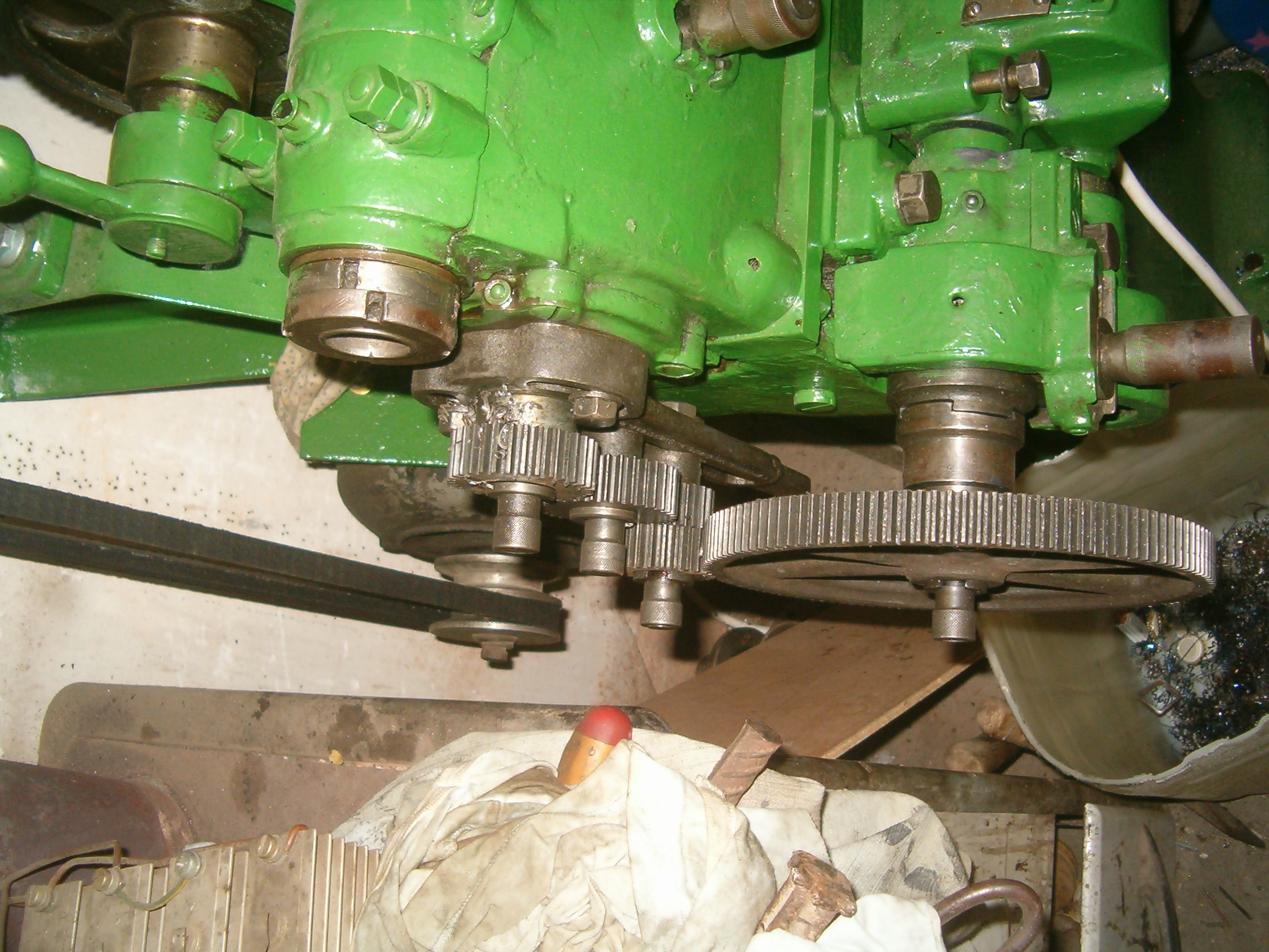

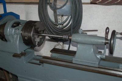

Zdravím a prosím o radu. Mám starý soustruh Jiří Kameníček z doby kdy převzal výrobu po Karlu Joklovi, takže r.v. cca 1920. Běžné soustružení je parádní, nicméně jsem chtěl vychytat i soustružení závitů. Kola mám, vše je funkční, ale bohužel se mi často stává , že při následující třísce jede nůž mimo závit. Přejezdy kvůli vůlím jsou samozřejmost. Na začátek řezu se vracím vždy po šroubu, pouze pákou vlevo přehodím směr posuvu (napadlo mě jestli nevzniká chyba tam, přece jenom při přepnutí se někdy kola o zub pohnou, aby zapadly). Už nevím kde hledat chybu, jediné místo kterým si ještě nejsem jistý jsou pera jednotlivých kol. Mají vůli, takže kolečka jsou na hřídelích s určitou vůlí. Ta by se sice měla vymezit přejezdem, ale čert ví. Nemáte nějaký tip kde hledat. Díkes.

Musí se reverzovat celý pohon, tedy motor nebo přesunout spojka na zpětný chod, pouhé přehození směru posuvu v tom zákonitě nadělá nepořádek.
U produkčních soustruhů ještě existuje možnost otevřít závitovou matici a najet ručně podle speciálního indikátoru ("závitových hodinek").

Jasný, myslel jsem, že v tomhle bude chyba. Je to i logický, protože nepřesnost najetí se objevuje nahodile. Nebude se mi pak, ale při zpětným chodu povolovat univerzálka? Neni nijak pojištěná, jenom našroubovaná.

Jedině při příliš rychlé reverzaci, normálně když není v záběru tak by to nemělo vadit - tedy pokud je vše jak má být.

Pro úplnost ještě dodám jednu možnost najetí do závitu. Můžeš dokonce rozepnout matici ale jen v případě, že stoupání pohybového šroubu je rovné nebo násobek stoupání vyráběného závitu.

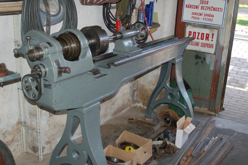

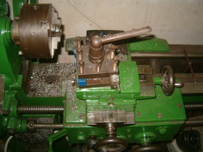

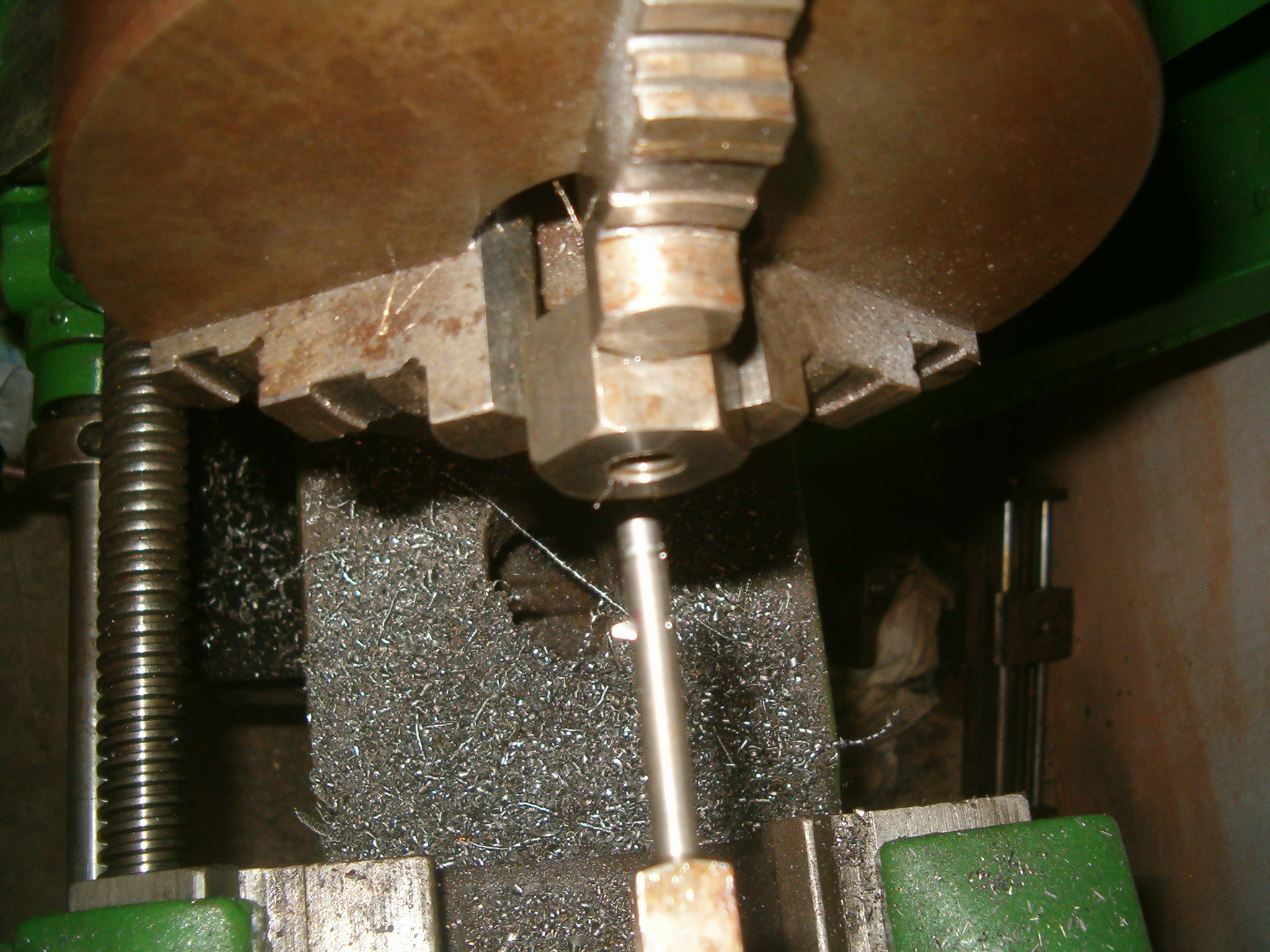

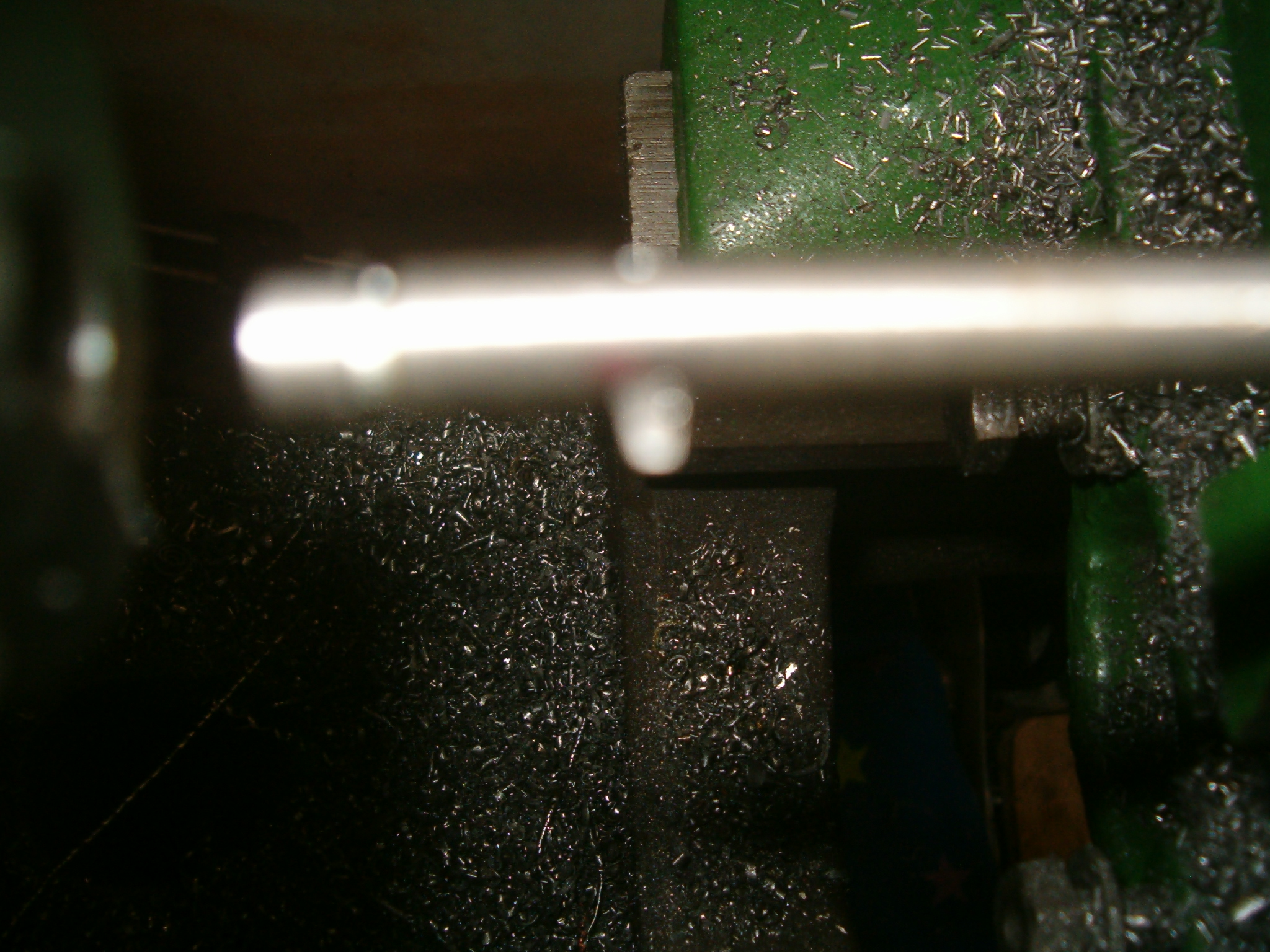

Ahoj i já přikládám foto svého stroje. Je to soustruh od výrobce František Vaverka a to je všechno co o něm vím.
a je hotovo
a je hotovo
nožík
nožík
a dělám první závit TR 12x3

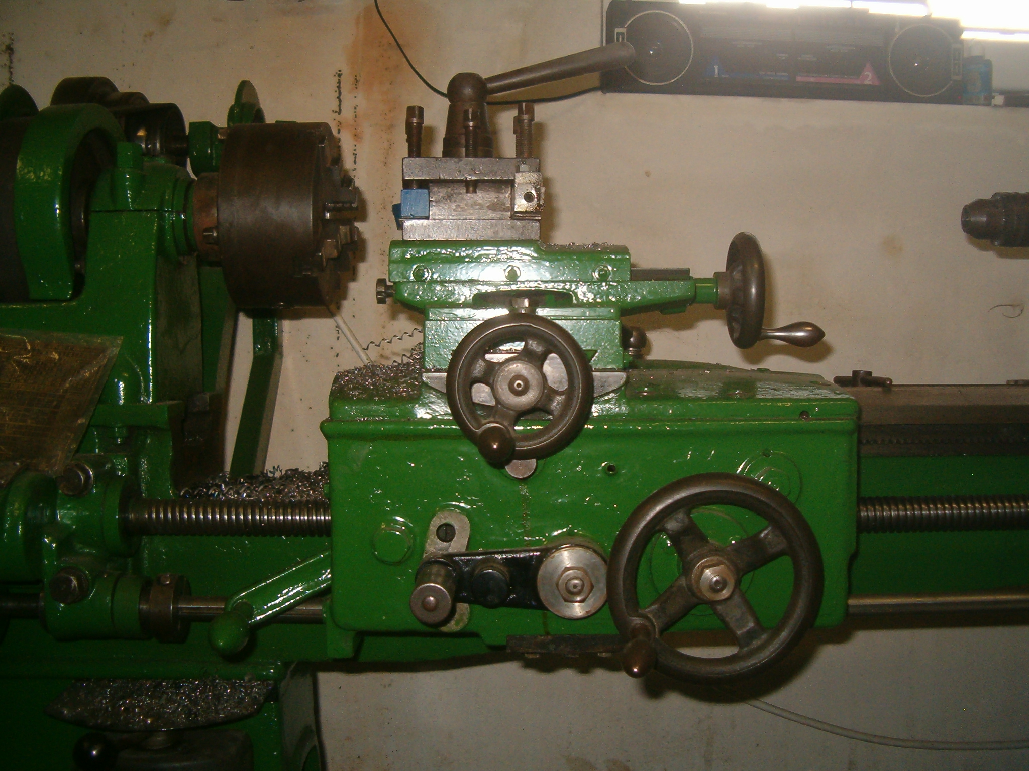

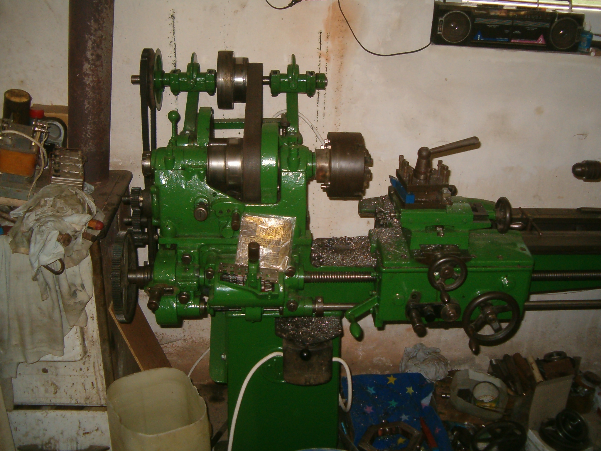

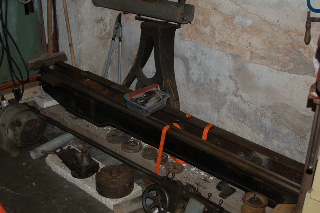

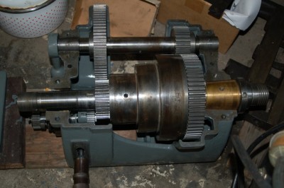

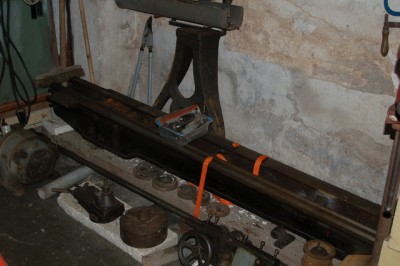

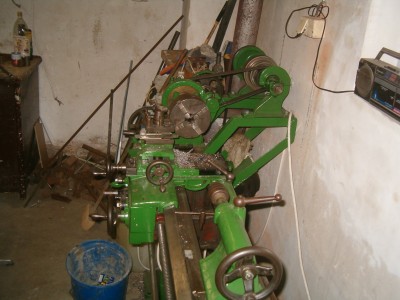

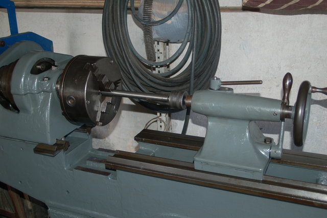

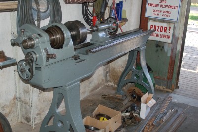

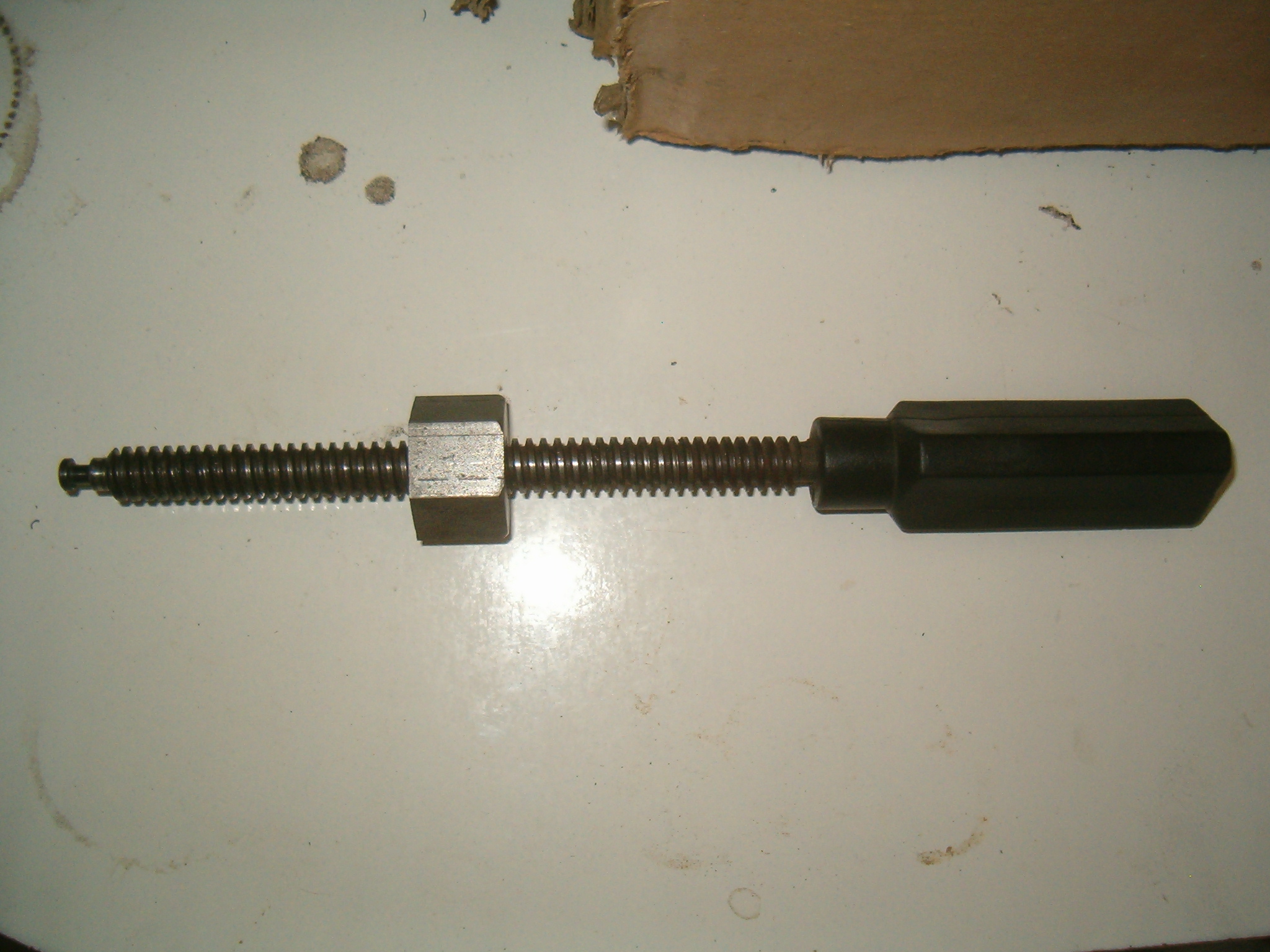

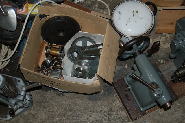

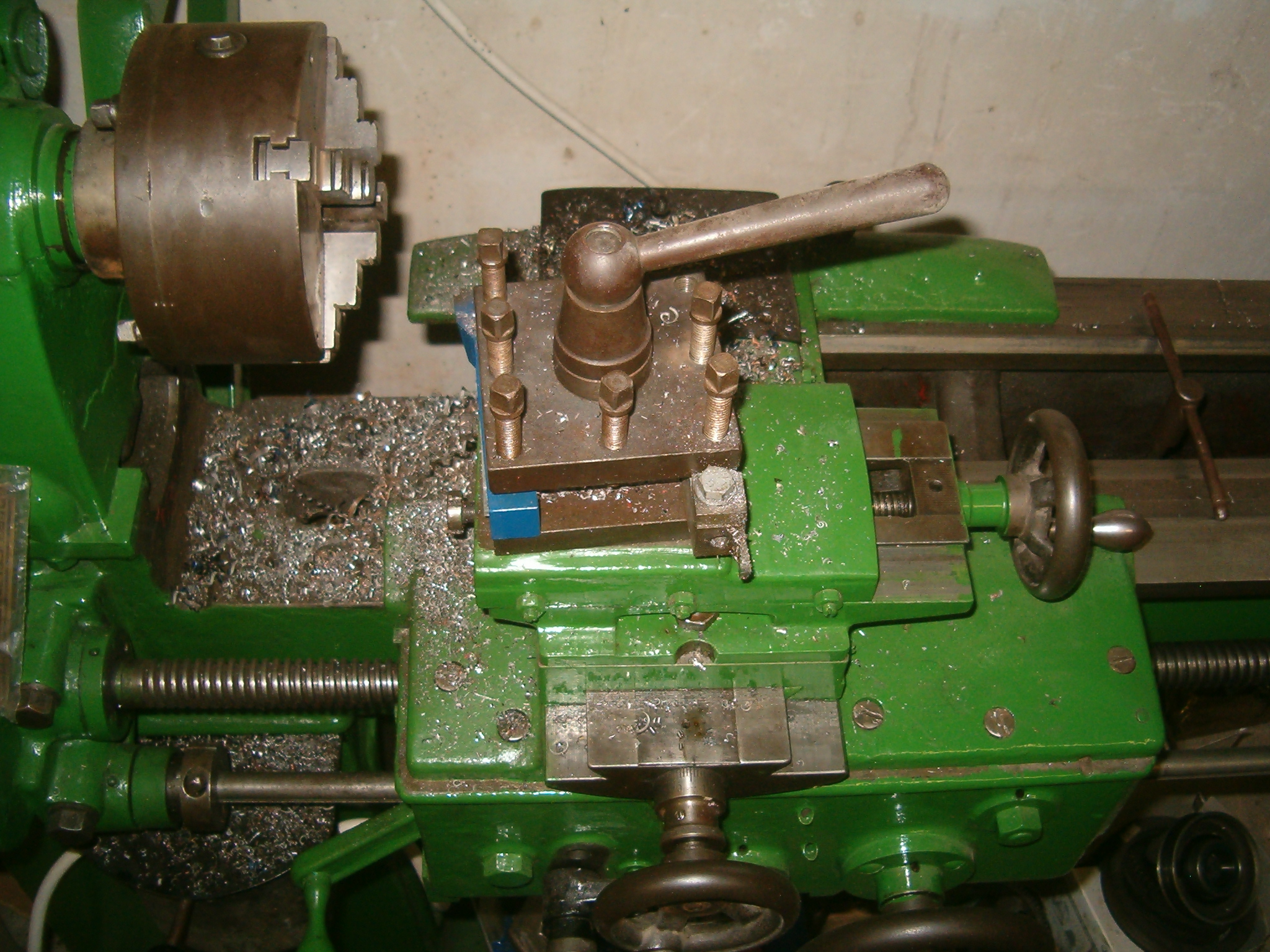

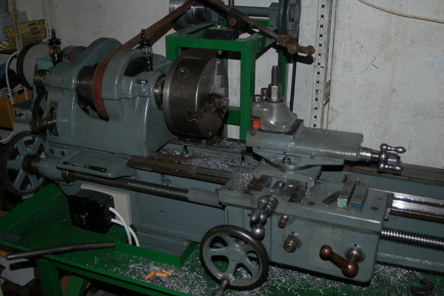

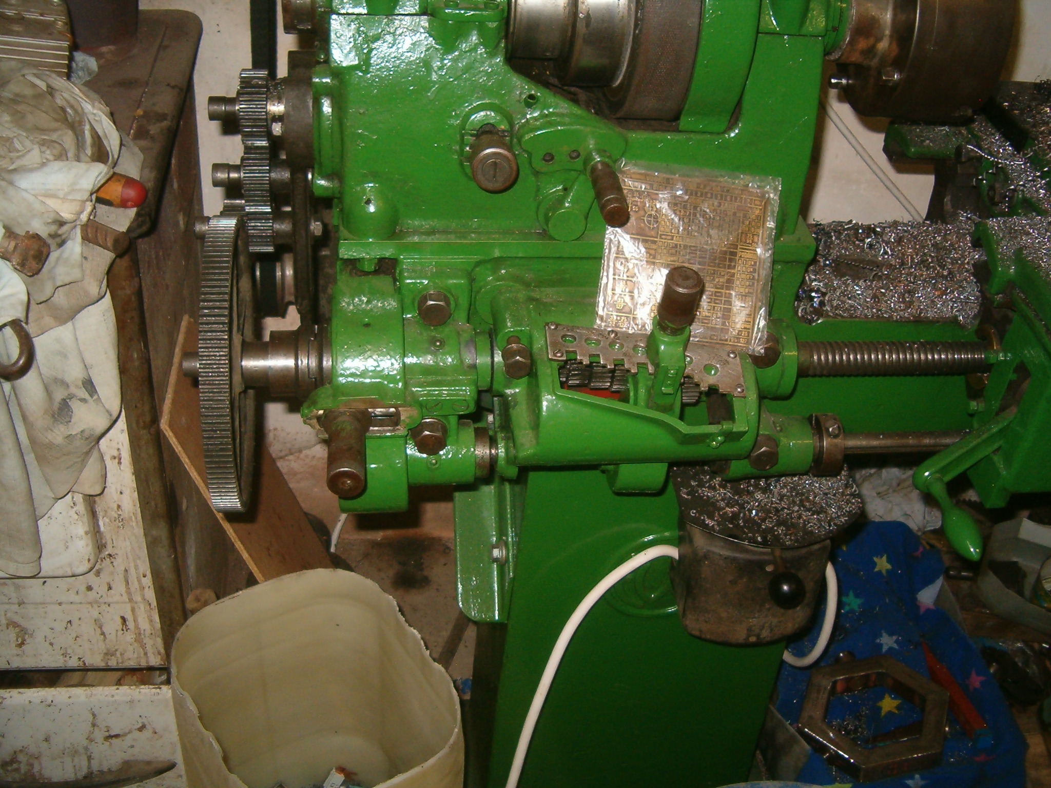

Díky za rady. Posílám další fotky. Před renovací a v průběhu renovace. Stroj není zbastlený (nožová hlava, metrické šrouby atp.) , ale zřejmě se hooodně namakal. Což je patrné na posuvových šroubech a loži. Házení vřetene na broušeném kroužku je 0.02 což je myslím na tak starý stroj sloušná hodnota. Problematické je upichování díky vůli v matici a šroubu příčného posuvu. Nicméně i tak je to super stroj :)

Dneska jsem to konečně rozchodil. Dal jsem na Vaše rady a připojil reverzační vypínač. Zapojení se neobešlo bez problémů, protože schema zapojení dodané výrobcem neodpovídá vypínači, nicméně se nejednalo o nic co by multimetr neodhalil a dál mi pak při zpětném chodu padal plochý řemen, tady pomohlo naštelování polohy stojanu s pohonem vůči vřetenu.. Závity jsou i do železa parádní, až se mi vrátí foťák tak natočím nějaké to videjko :D . Používám metodu výroby závitu s natočenými nožovými saněni. Díky všem.
