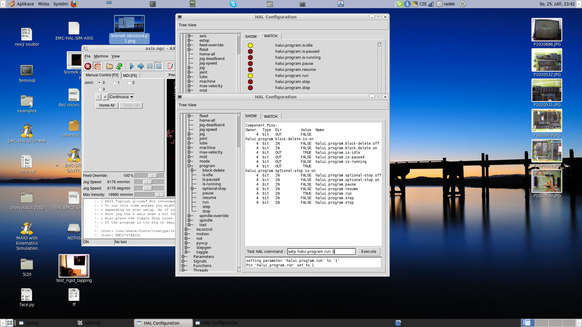

Kdyz pochopis zaklady, tak casem te zacnou napadat lepsi reseni, to si zvladl velmi dobre. Tady je trosku blbe ze tech moznosti pouziti a kombinaci je strasne moc, da se s tim celkem kouzlit. Radil bych si to nakreslit na papir a rict si co presne ta logika ma delat a co kam ma vest. Podle toho pak psat hal.
JInak dobra pomucka je psani prikazu HALvrstvy primo ve spustenem EMC. Lze si tak velmi jednoduse overit co to dela.
Piny se setuji prikazem setp a signaly sets. Viz obrazek.
U start a stop programu bych nic nevymyslel, proste bych ty piny primo priradil primo tlacitkum na JOY. Pise ti to zrejmne ze start programu nelze provest v manualnim modu a tato hlaska je spravne. Mel by sis vyhradit tlacitka pro prepinani modu a teprve na to navazat na ovladani programu, ci pohybu os.
v MANUALU nelze spoutet program , zadavat rucne data, lze rucne pojizdet.
v MDI nelze spoutet program , lze rucne zadavat data, nelze rucne pojizdet.
ATD... a ty hlasky ze neco v nejakem modu nelze jsou normalni a je to tak spravne.

Start/pause stop je pekne osetren (presne jak potrebujes) v DCM_modulu pro JOY, ktery se da stahnout zde. Tam je to udelano na urovni zdrojoveho kodu v C++. K EMC jsou k dispozici zdrojove kody takze pokud umis anebo znas nekoho kdo umi programovat , tak ti muze vytvorit hal modul primo na miru ve zdrojovem kodu. (ziskas tim hal prvek s piny, parametry presne jak potrebujes)
http://www.c-n-c.cz/viewtopic.php?t=243 ... c&start=90
RADEK
Pust si ten muj hal a xml , tu ledku tam velmi brzo pochopis. V podstate ji staci pripojit na vystupni pin treba spindle.start anebo brake.
RADEK
