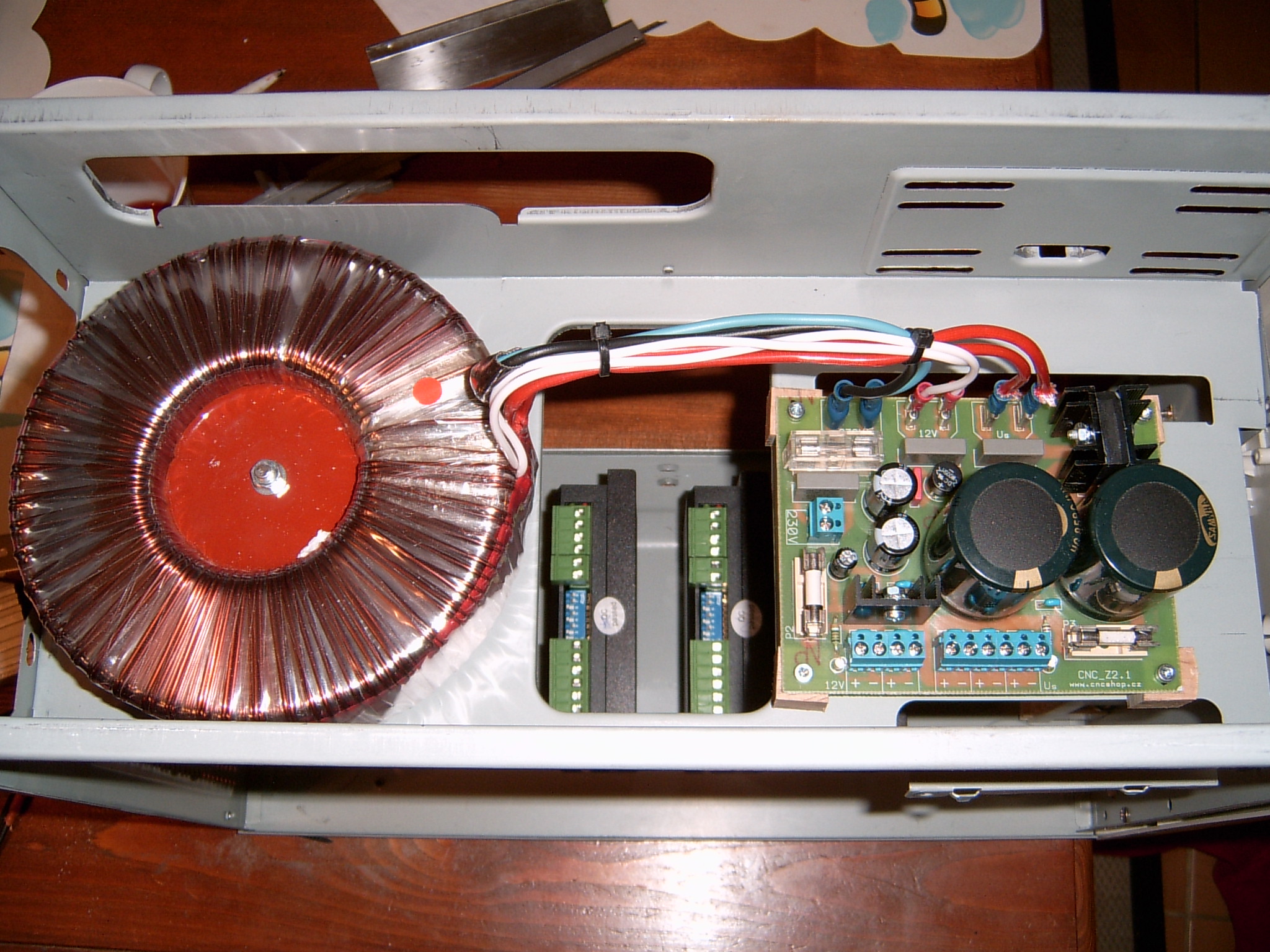

Taky jsem si něco postavil

Safra chlape, nepodepřeřené tyče z osy X. To ses nic noc nenaučil z tohodle fora.

Zdarec řežu už asi rok a nemám s tím jedinej problém, pravda matroš jedině balza nebo překližka, ale vážně žádný problém z oscilací nebo vybracema, nic. Funguje to pro mé potřeby skvěle

Bobíku, take it easy. Ty seš zvyklej hrnout do železa, to je pak o něčem jiném. Navíc tady ty nepodepřené tyče na Xku tipuju na průměr 25 mm, což už je dost slušný maso a něco to udrží.bobik píše:Safra chlape, nepodepřeřené tyče z osy X. To ses nic noc nenaučil z tohodle fora.
Oceňuju tuto konstrukci jako jednu z největší, která je (dle mého úsudku) vyrobena bez většího strojního vybavení. Zdařilá cnc-shop-skládačka.

Zdarec ty tyče jsou 30 mm a udržely i mě a to je co říct. Měřil jse to budíčkem a prohlo se to o 0,001 mm což na balzu je úplně v pohodě.Vážně nemám žádná stroje, co jsem zvládnul doma jsem si udělal a něco nechal udělat, ale heuréka funguje to a to je hlavní nemusím řezat lupínkou.

Na kolik přišel materiál, pokud je skutečně z cncshopu?
A máš nějakou výkresovou dokumentaci?

Z CNC shopu je elekronika,krokové motory,kuličkové šrouby,ložiska,spojky,hliníkové profily z Aluteku,hliníkové desky z Aluplus,frézy kupuju od firmy Chemelek označení CMF já používám průměr 1,2 mm délka nástroje 7,5 mm zkusil jsem i jiné , ale tyto jsou pro mě nejlepší a cena toho všeho kolem 35 000 kč

Zapoměl jsem, žádný výkres nemám stavěno z hlavy a pár nápadů z tohoto fóra

Tak to se omlouvám. Spíš jsi naučil ty něco mě.
Ale to prohnutí ti nežeru. Tyč o průměru 30mm na dvou podporách, zatížená v prostředku silou 100N se prohne o 0,27mm. Klasickým výpočtem.
Zapoměl jsem napsat "metrová "tyč.

Jaký máš rozjezdy?Připadá mi to dost velký.Taky řežu balzu,. překližku a lamináty a bohatě to stačí.martin77 píše:Zapoměl jsem, žádný výkres nemám stavěno z hlavy a pár nápadů z tohoto fóra

Vážně nekecám nic jsem nepočítal,ale zkusil na rovné litinové desce jsem uchytil obě tyče do svorníků nasadil ložiska a desku přidělal budíček a odečetl hodnotu, ale nebudeme se hádat spíš jsem se chtěl podělit.

A jak dlouhá je ta konkrétní tyč? A taky nezapomeň, že tyče nejsou většinou zatíženy v jednom bodě, ale na dvou bodech, které jsou od sebe nějak vzdáleny. Jinak závidím martin77 hodinky s přesností 0.001 mm. Samozřejmě gratulace k funkčnímu CNC. Ono totiž každý, kdo dokončí stroj zaslouží obdiv .........bobik píše:Tak to se omlouvám. Spíš jsi naučil ty něco mě.Ale to prohnutí ti nežeru. Tyč o průměru 30mm na dvou podporách, zatížená v prostředku silou 100N se prohne o 0,27mm. Klasickým výpočtem.

Bobíku hodinky máme v práci opravuju tabákové stroje značky Hauni a to jsou Německý mašiny a oni fakt dělaji dost přesně. Tyč je dlouhá 1090 mm.
